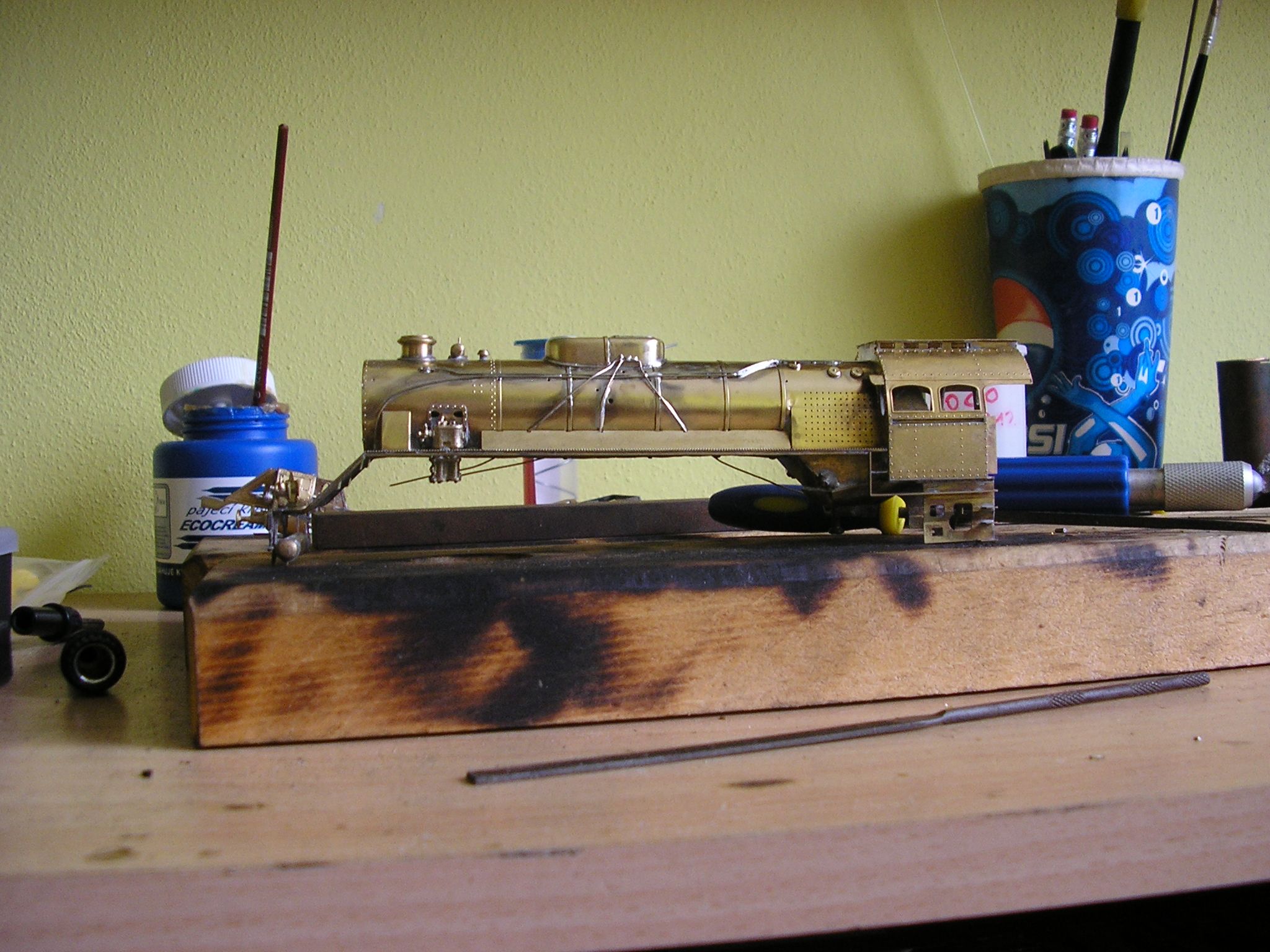

Příspěvekod medvidek » pon 22 srp, 2011 5:47 am
Ahoj kotel jsem navinul na měděnou trubku ktera je současti stavebnice,před tim jsem trubku lehce zkratil a odřezek použil jako navlek na kotel z venku. Před tim jsem však odřezek podelně rozřiznul a trochu roztahnul tak,aby šla nasunout na kotel. Takže trubka vevnitř v kotli i zvenči a po te kotel krasně sletovat. Musi se dat pozor aby jste trubku nepřipajeli ke kotli. Podotykam že je to muj prvni lept,ale mam za sebou zkušene modelaře kteři vždy poradi,jinak bych šel nejdřiv do něčeho jednoduššiho. Pajim plamenem a drobnosti klasickou 100w pistolovou pajkou. K vyrobě komina,parniho dómu a dymničnich dviřek mě inspirovaly již zminěny kolegove zkušeni modelaři,vše je z MS. Dymnice je funkčni (oteviraci) z duvodu instalace zavaži,dekoderu a repro,ktere bude pod kominem. Největši ořišek jsou rozvody,ty zatim nema hotove,hlavně spojeni tak aby to fungovalo a nerozpadlo se,některe časti rozvodu jsem použil origi z 01 :wink: :wink:

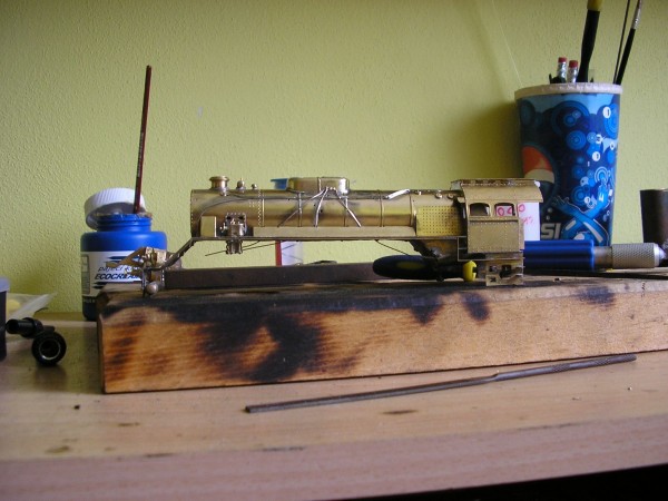

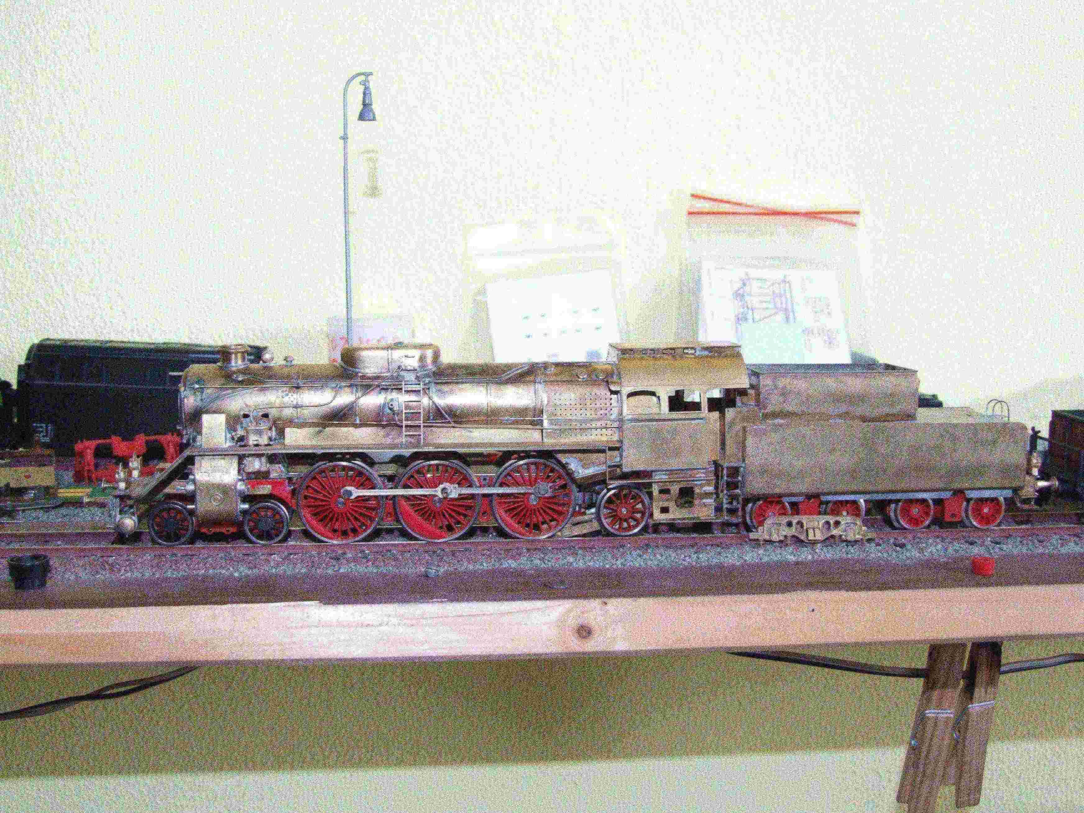

Příspěvekod medvidek » pát 17 úno, 2012 7:11 pm
Tak tedy 2 fotky at mam od Vas na chvilku pokoj :lol:

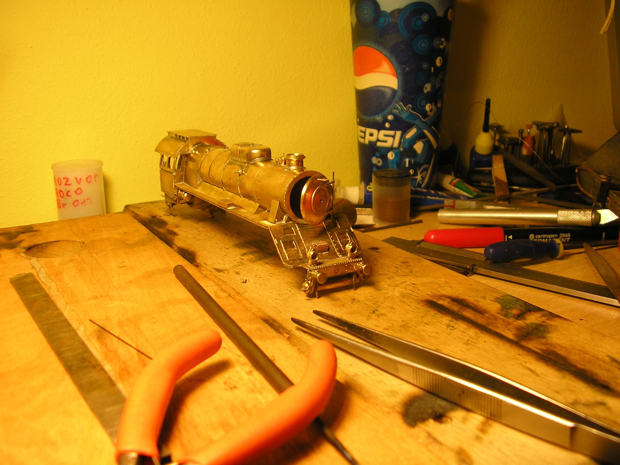

Příspěvekod medvidek » sob 18 úno, 2012 7:12 am
Postupně přibejvaj detaily :P

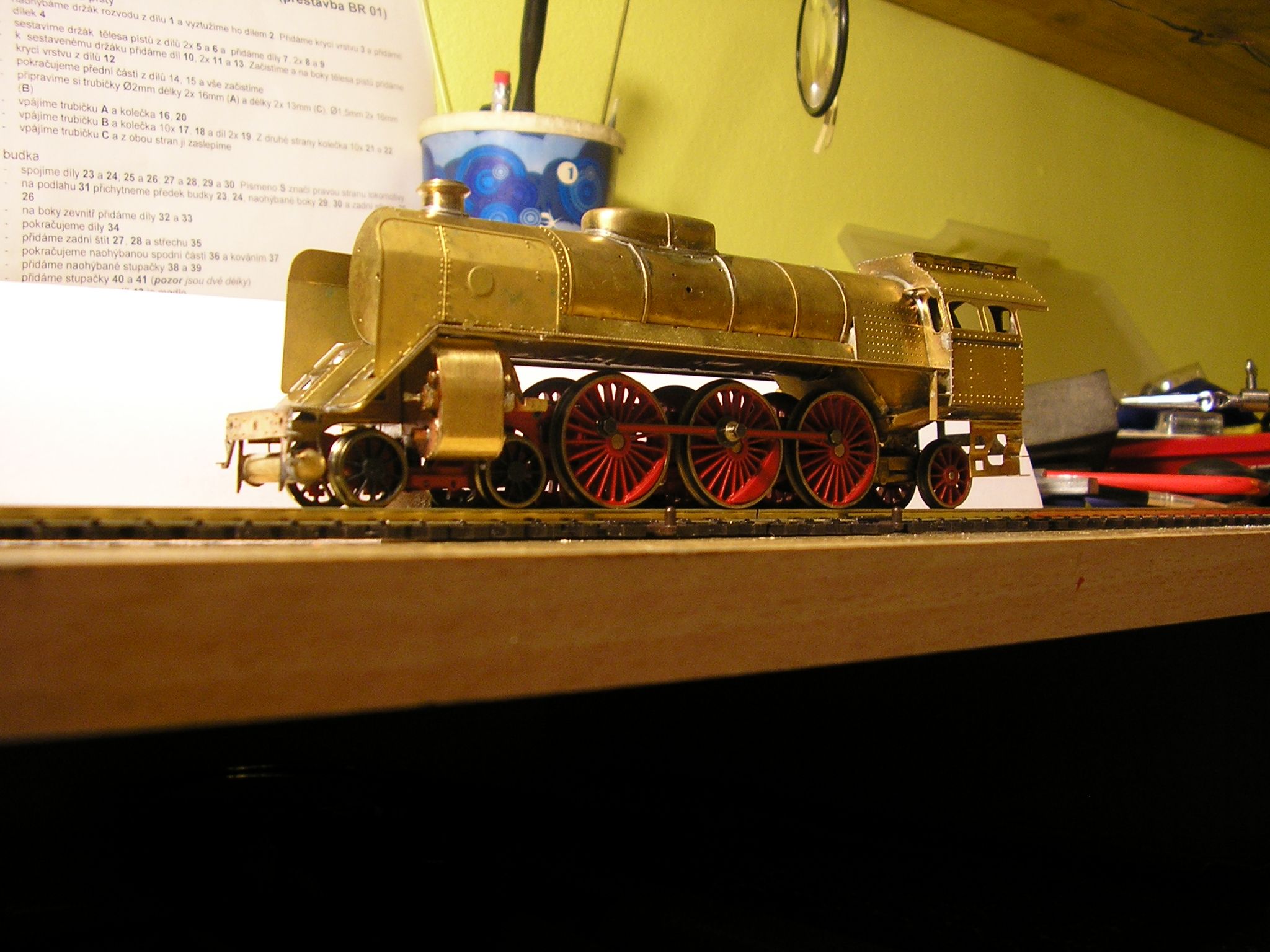

Příspěvekod medvidek » úte 21 úno, 2012 6:40 am
Stav k 20.2.2012
