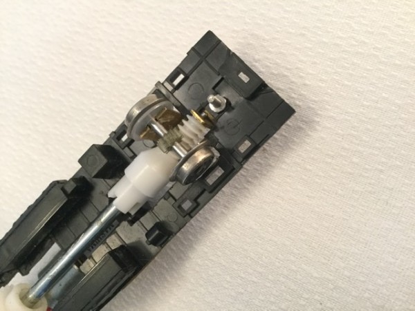

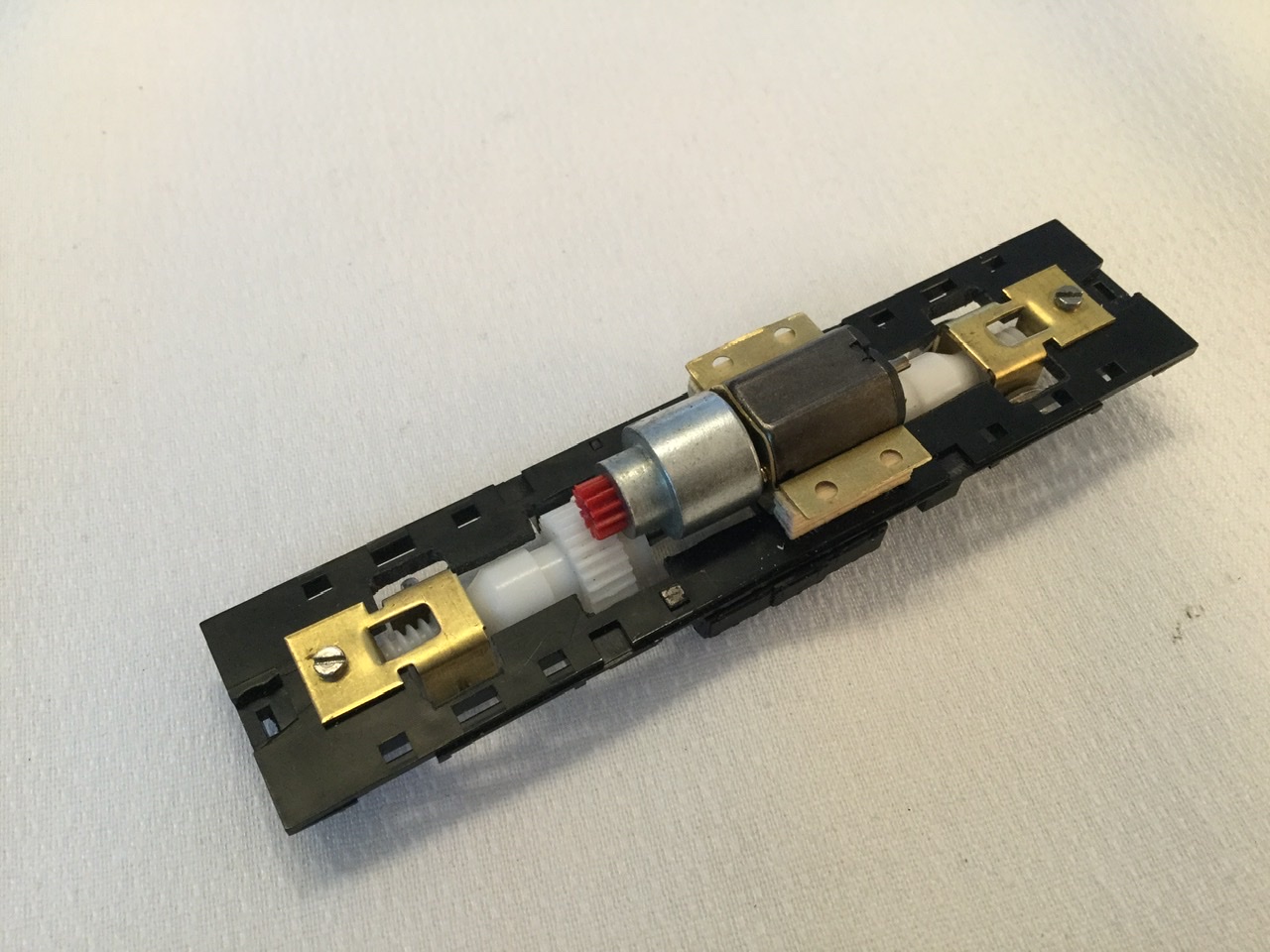

Poprosil bych zkušenější o radu - dávám do kupy pojezd z LPH a starých Centropol prvků a došel jsem na problém jak od sebe odizolovat domeček s “ložisky” pro osu dvojkolí. Tím ze je cely mosazný, tak by mi zkratoval koleje mezi sebou ve chvíli kdy se zadní plocha odkolku dotkne domečku. A protože tam jsou relativně vůle a osička tak spis volné plave, tak vymezení vůle bude spis právě “na dotek” a mohlo by se to dotknout z obou stran zároveň.
Existují kolečka s izolovanou vnitřní stěnou vč.zadni stěny odkolku? Nebo sázet jen na nějaké izolační podložky? Nebo jsou izolovaná dvojkolí s vymezením nějaké vůle u pouzdra na osičku?

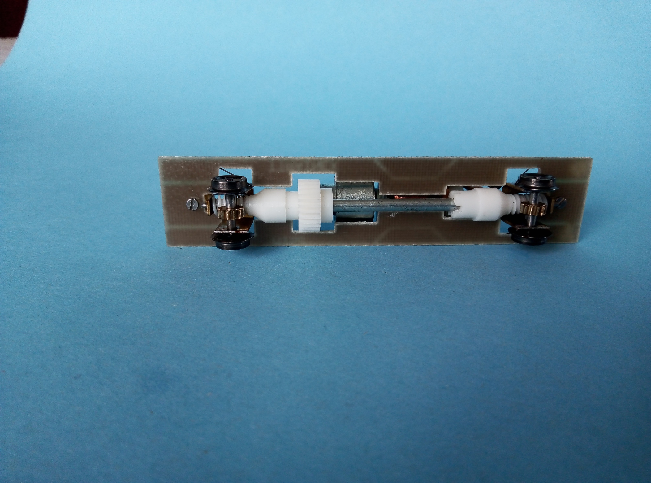

Příspěvekod OndraTT » pát 25 zář, 2020 9:29 am
Pro zajímavost celkový pohled, takové low cost samodomo :)

Jeden tenhle pojezd je na modelbazaru. Většina izolovaných dvojkolí má skutečně izolaci, která přesahuje za kolo a drží tak mezeru mezi kolečkem a rámem. Pokud to jde, ještě uřezej ty bedny. Motor je má jiné a jinde, než přípojný vůz. Bateriovou bednu má jen jednu, kryt topení se dá vyrobit taky z toho od přípojáku a potom nějakou krabici jako chladič motoru určitě vyrobíš.

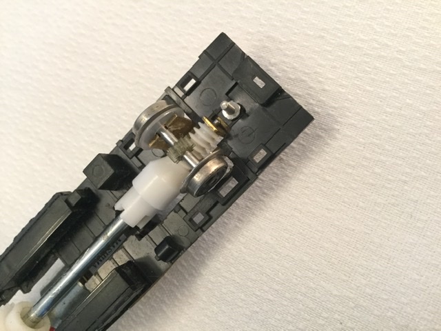

vojtas píše: Většina izolovaných dvojkolí má skutečně izolaci, která přesahuje za kolo a drží tak mezeru mezi kolečkem a rámem.
Dekuji, koupil jsem izolovana, jenze az doma mi doslo ze stare hnaci prevody jsou delane pro osicky 2mm a nova dvojkoli jen na 1.5mm.
Takze ted mam hnanou osicku se ozubenym kolem se sikmymi zuby (ala BTTB se snekovym protikusem) 2mm a kola co na ni nenasadim.
Izolovana kola na 2mm (prum. 7 mm) jsem na netu nevidel a treba osicku co ma uprostred 2mm a na koncich 1.5mm taky ne? Ozubene kolo se sikmymi 10 zuby ma asi jen Alsracing, ale tezko rict zda kompatibilni se stoupanim protikusu/sneku od motoru.
Da se to vyresit nebo je to slepa ulicka? Existuje treba nejaka nahrada za BTTB prevody na nova kola?

Příspěvekod vojtas » pon 05 říj, 2020 9:46 am
Mohl bys konce osiček stočit na soustruhu, určitě máš někoho na učilišti nebo s dílnou, kdo by to zvládl. Já bych asi na střed osičky nasadil mosaznou trubičku s vnitřním průměrem 1,5mm a vnějším 2mm a ozubené kolečko nalisoval i s ní.

Příspěvekod OndraTT » pon 05 říj, 2020 11:08 am
S tim soustruhem bohuzel nikoho nemam, ale diky za napad s tou trubickou. Mam totiz koupene 2mm mosazne trubicky z OBI na lampy, sice vnitrni podle stranek asi 1.4mm ale treba to narvu ;) jo a vlastne i 1.5mm vrtacek mam...
Diky moc, vic hlav vic vi :D

Příspěvekod vojtas » pon 05 říj, 2020 11:11 am
můžeš to protáhnout 1,5mm vrtáčkem.

Příspěvekod Pavel 152 » pon 05 říj, 2020 12:03 pm
Asi takto, ale trubička šla těžko vrtat, lépe asi v soustruhu, 1,5 bylo strašně těsné. Pozor, při nasouvání se osička ohne, je měkká. Ozubená šikmá kola jsou od Kovo Šátek.

taky se zeptám na něco k pojezdu. Jaký pětipólový motorek je správně dlouhý a vysoký, aby jím šla nahradit "kostka" v pojezdu pana fialy? S touhle jsem ztratil trpělivost.
