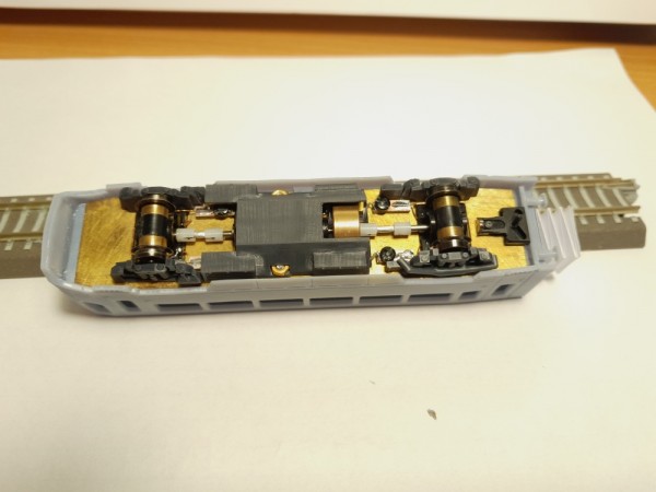

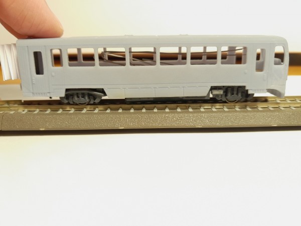

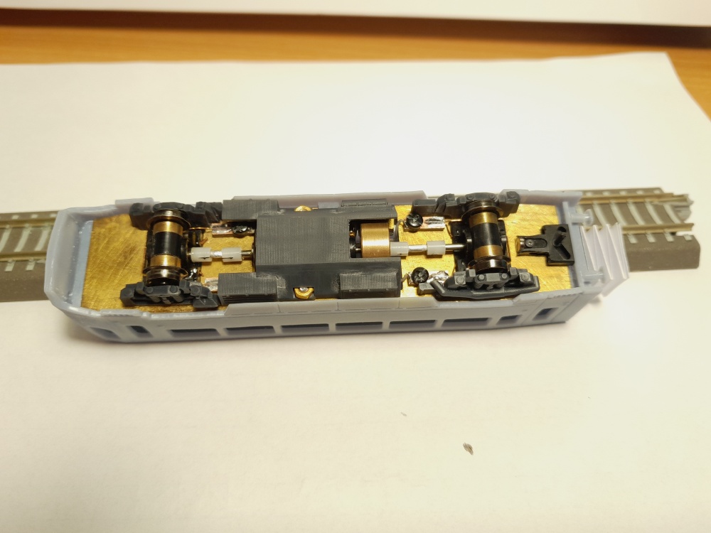

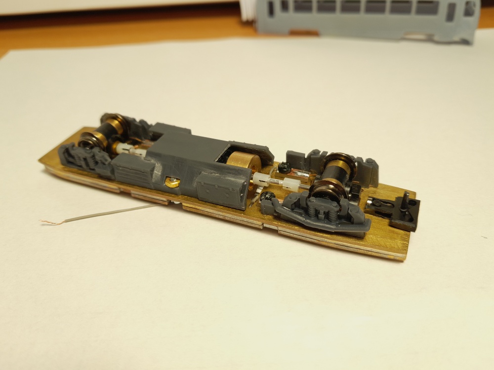

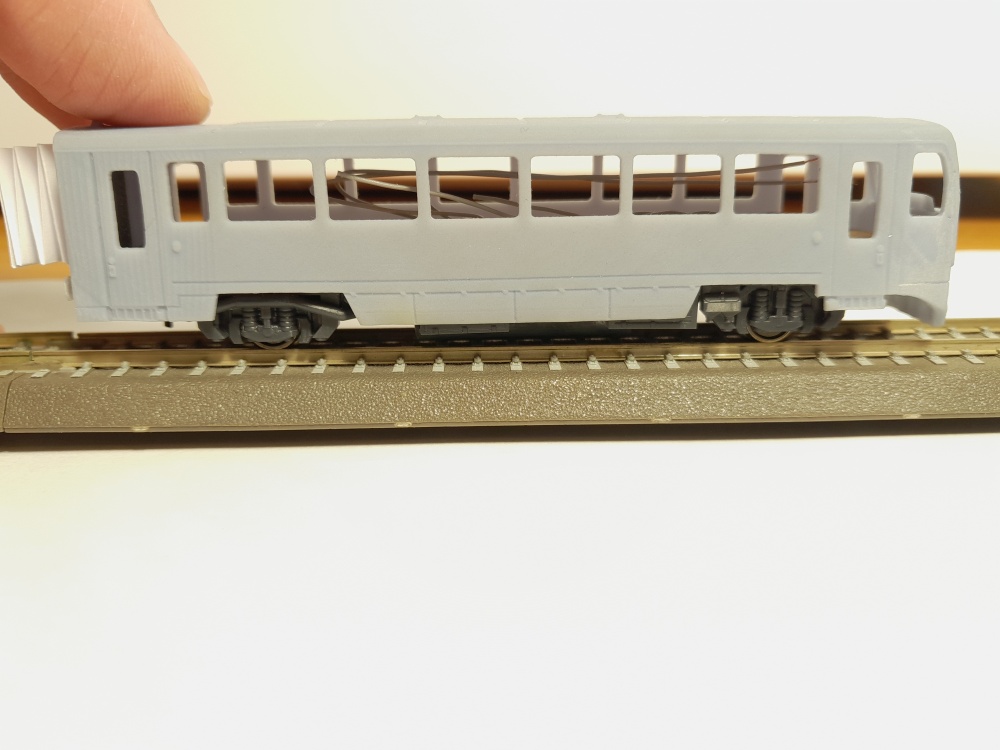

Díky za fotky, blbě jsem koukal. Teď už i u Zlámalíka vidím mezeru mezi pojezdem a kastlí, předtím jsem si jí v té černé nevšiml a přišlo mi to natěsno. Tedy místo frézování se musí vymezit vůle, což je určitě snazší. Výhoda koupě hotového pojezdu by měla být i v tom, že vše bude zkompletované, tak aby to pasovalo. Já se teď dost natrápil (a úplně stejně jsem se trápil i v minulosti) s vyladěním délky kardanů. Musel jsem použít stavebnicové a nastavit si správnou délku. Převodovky jsem kupoval několikrát a ani v rámci jednoho nákupu nikdy neměly stejně dlouhé vstupní hřídele.
Jinak jsem upravil držák motoru, tak aby nesl i čelní stěny beden. A do výtisků zadních rozsoch jsem integroval čelní stěny nádrže a na pravé straně i viditelný kus výfuku.
Při bočním pohledu toho bude vidět tak akorát...
