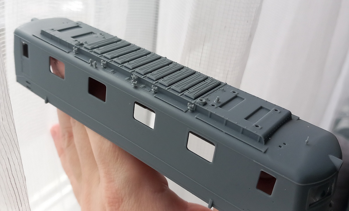

To je nádhera. Klobouk dolů. Jen naprosto nechápu, kde na to bereš čas. :?:

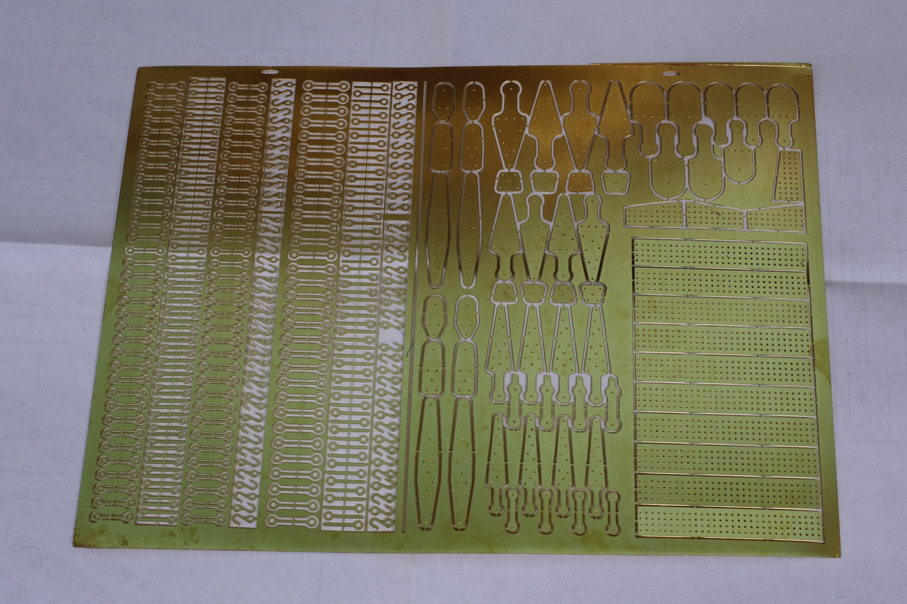

O několik příspěvků výš ses ptal na možnost vyleptání té vodorovné tyče (rozvodnice) s nožičkami. S tím nepomůžu,
ale nechával jsem si "vyřezat" z tenkého plechu držáky houkaček laserem u hodináře. Třeba bude tato technologie
dostupnější. Myslím, že použitelná je .... Ať se ti práce daří.

Mne leptal Hauler, úplná spokojnosť. http://www.hauler.cz/, tam je mail.
Podklady Corel Draw (u nich ver. 17), ale robia len A5. Najväčšia hrúbka 0,5 mm, najmenšia 0,16, mosadz, bronz, alpaka, fosforbronz.
Prikladám návod, ale treba overiť či je aktuálny.

Lepty: viewtopic.php?f=18&t=11846

Díky moc všem za cenné podněty.
To řezání laserem se mi libí, to by určitě (zvlášť pro mě, lepty nepolíbeného) byla snadnější varianta.
Model začal vznikat asi před 1,5 rokem, první tisky 02/2023. Hodin to budou stovky, většinou si k tomu sednu na hodinku až čtyři pozdě večer, kdy už všichni spí a povinnosti všedního dne jsou splněny.
Třeba za poslední měsíc jsem měl čas tisknout jen jednou.
Ale zjistil jsem, že s modelařením je to horší, na to večer už prostě nemám náladu, ani chuť, ani na to nevidím.

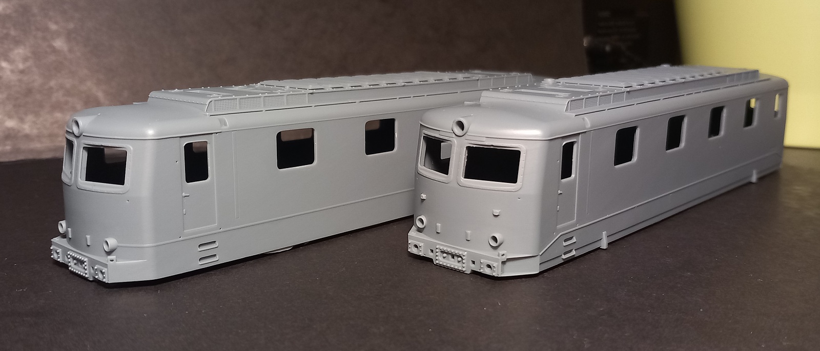

Jinak chlapci, to okno spouštěcí není, jsou to dva různé modely. :mrgreen:

Pawlik píše:Jinak chlapci, to okno spouštěcí není, jsou to dva různé modely. :mrgreen:
V rámci vývoje to samozřejmě chápu, ale nechceš se tady snad po roce a půl vytasit s polofunkčním modelem, že ne? :lol: :lol: :lol:
Příspěvky: 3248
Re: Lokomotivy ř. 121 a 141 na pojezdu MTB v H0
Příspěvekod Pawlik » čtv 30 lis, 2023 7:26 pm
Dost na tom, že mám funkční ostřikovače a pískování. :mrgreen:
Pawlik
Příspěvky: 294
Příspěvekod Zlámalík » čtv 30 lis, 2023 8:46 pm
V tom případě beru připomínku samozřejmě zpět.

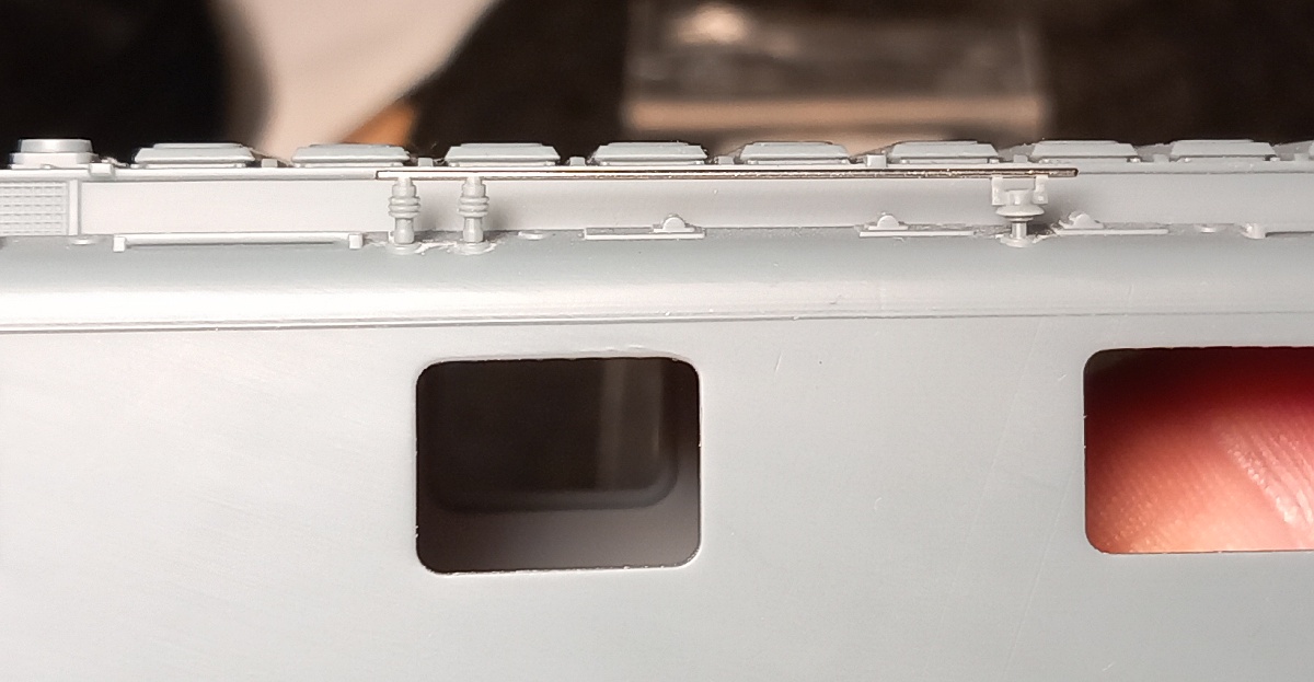

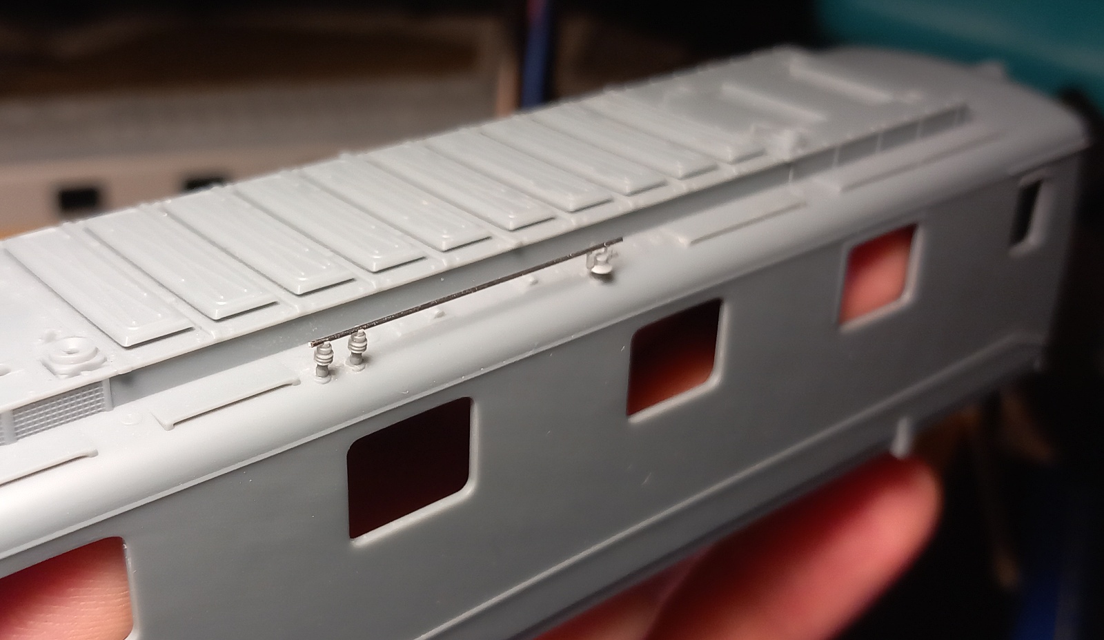

Příspěvekod Pawlik » sob 03 úno, 2024 11:56 pm
Tohle bude práce jen pro silné nátury. Ale je to funkční, to je důležité.
Ještě nevím, jak tam znázorním a přilepím ty měděné pásky, co spojují svodnice s odpojovači. Nit + vteřiňák?

Příspěvekod Zlámalík » ned 04 úno, 2024 1:42 pm
Supr! Zkusil bych rybářský vlasec, jsou od průměru nějakých 0,15 mm, hladké i splétané. Nerybařím, jen jsem si vzpomněl, co se tady probíralo: viewtopic.php?f=17&t=13711&p=304136#p304136
Nebo jiná cesta zde: viewtopic.php?f=5&t=7651&p=127846&hilit=vlasec#p127846

Příspěvekod Zdenek Valter » ned 04 úno, 2024 6:39 pm
Zlámalík píše:Supr! Zkusil bych rybářský vlasec, jsou od průměru nějakých 0,15 mm, hladké i splétané. Nerybařím, jen jsem si vzpomněl, co se tady probíralo: viewtopic.php?f=17&t=13711&p=304136#p304136
Ten vlasec se nebude kroutit?
Není lepší pro tyhle účely spíš ocelová struna nebo fosforbronzový drát?
Podle mne jsou tvarově stálé - už jsem s tím dělal na rozdíl od vlasce.

Příspěvekod julius.chabada » pon 05 úno, 2024 11:51 am
Gitarová struna, sú v rôznych hrúbkach.

Příspěvekod Zdenek Valter » pon 05 úno, 2024 12:50 pm
julius.chabada píše:Gitarová struna, sú v rôznych hrúbkach.
No i jiná neopletená do hudebních nástrojů. ;-)

Příspěvekod Pawlik » čtv 15 úno, 2024 4:28 pm
Starší a hezčí sestřička je na světě.
