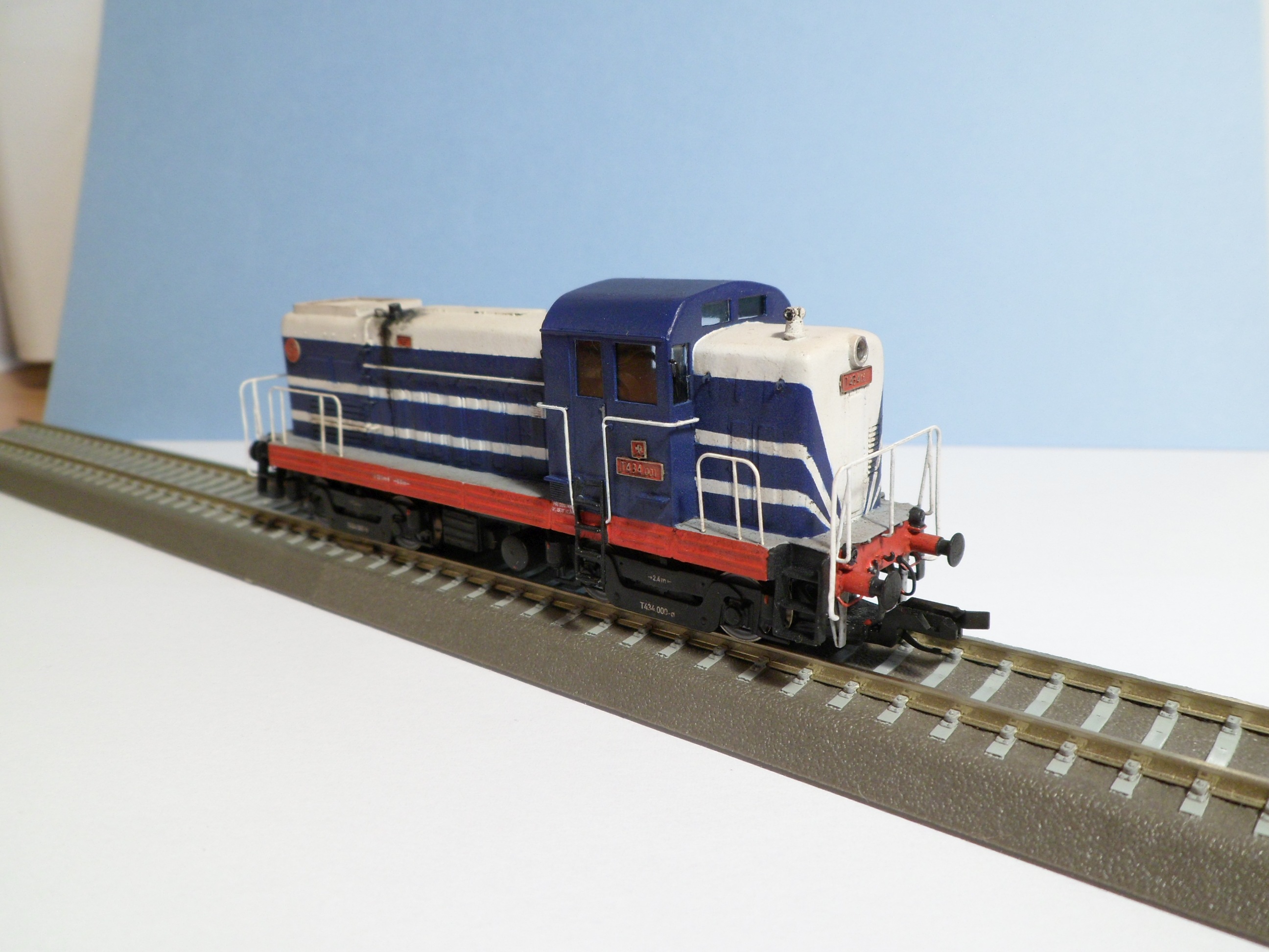

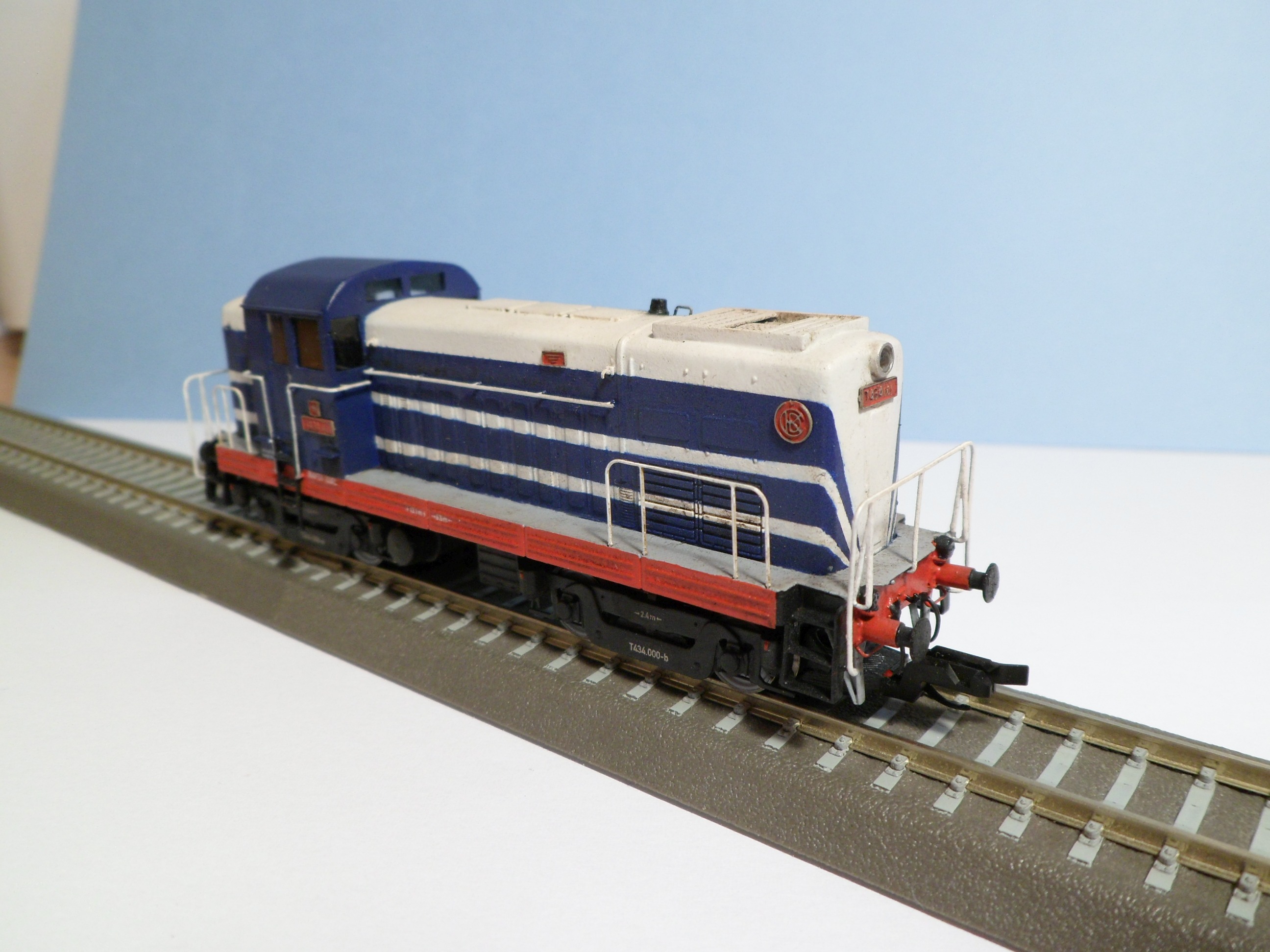

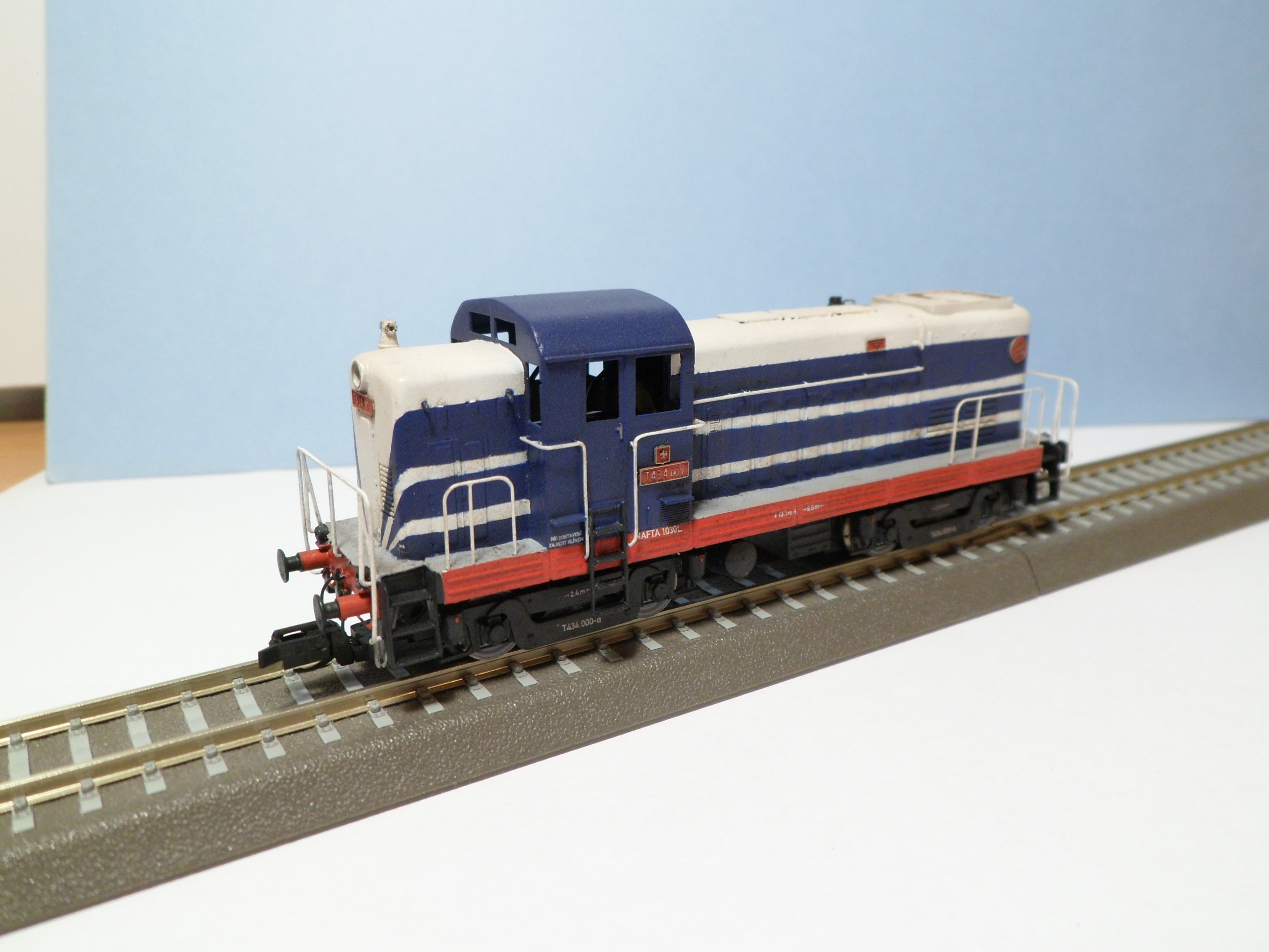

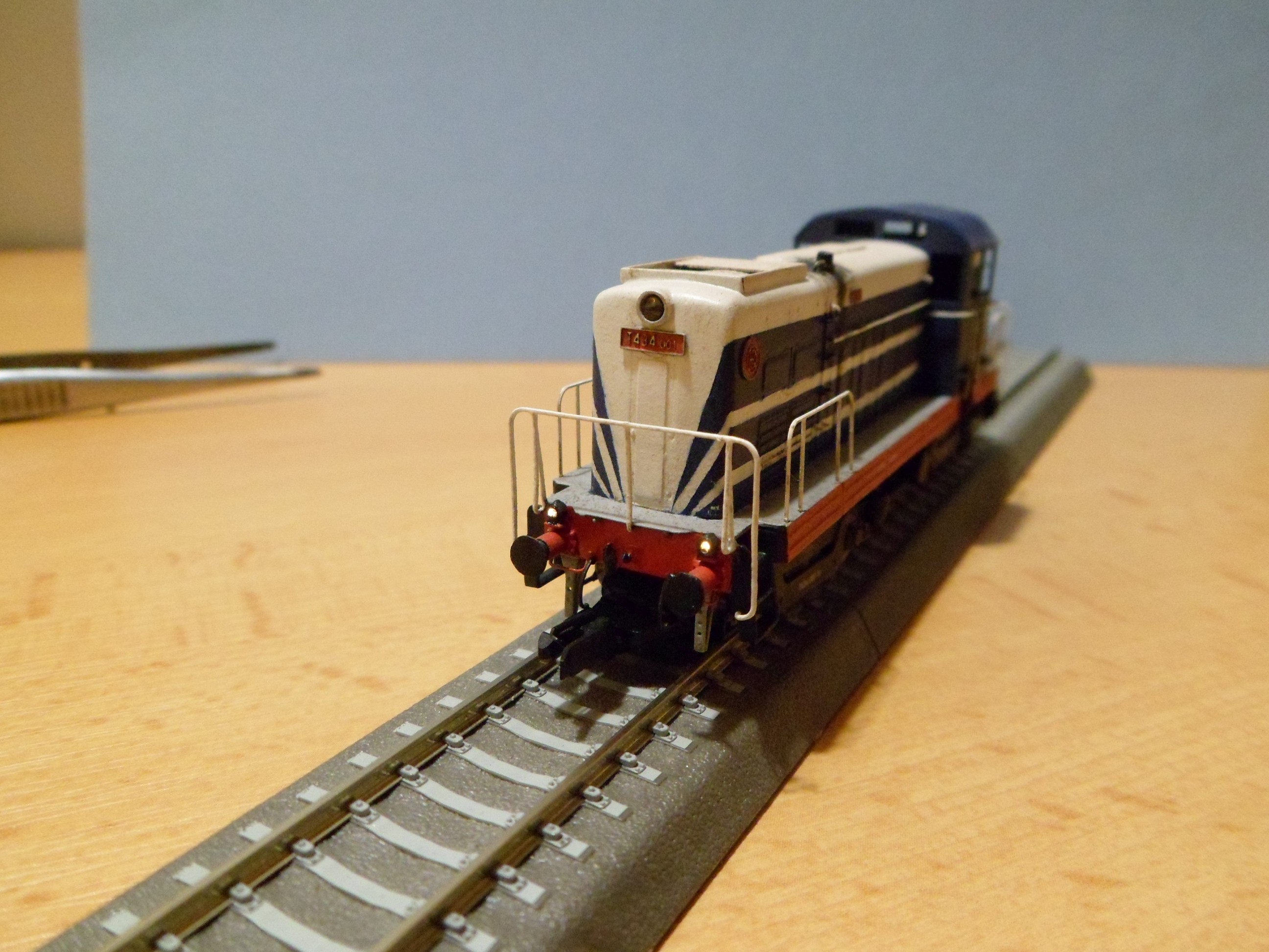

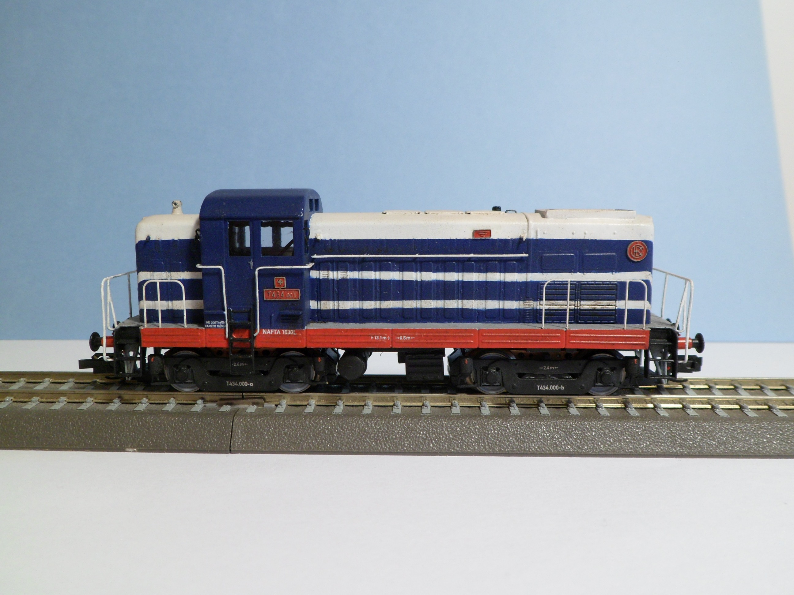

Lokomotivu mám skoro dokončenou. Zbývá zasklení a instalace osvětlení a dekodéru. S nátěrem jsem se velmi natrápil, při nástřiku modré se mi na několika místech strhla barva až na kov. Takže jsem další maskování neriskoval a šedou, červenou a černou jsem natřel štětcem... I přes potíže jsem ale s výsledným provedením docela spokojený. Provést takto komplikované barevné schéma bez chyb je nad moje schopnosti.
michal_d
Příspěvky: 467
Re: T434.0 TT
Příspěvekod Zlámalík » ned 16 dub, 2023 9:46 am
Parádní práce! Líbí se mi to množství detailů a věrnost předloze.
Co se týká maskování, doporučím Galvinol, základ na lehké kovy. Mně se osvědčil - po vyschnutí na to jde základ, pak můžu barvit maskovat podle libosti a vše drží - a to používám akrylky.
Viz moje 742.741 a jiné.

Příspěvekod Ivan » ned 16 dub, 2023 11:56 am
Krásná práce! Ono si člověk taky při pohledu na fotky musí uvědomit, že TT není tak velké a po zmenšení na pohled ze vzdálenosti cca 0.5m až 1m ty drobnosti nemůžou být vidět. Model je nádherný a těším se, až se časem pustím do stavby toho svého.
Zlámalíku, díky za tip na galvinol. Stříkáš že spreje nebo pistolí? Nezalije to detaily?
Já používal základovou od motipu, ale tohle musím vyzkoušet.
Ještě jsem zvažoval metal primer, tuším od gunze.
Příspěvky: 2492
Re: T434.0 TT
Příspěvekod michal_d » ned 16 dub, 2023 2:32 pm
Jako základ používám "Filler and primer" od Duplicolor, před tím důkladně odmastím CIFem. Nikdy jsem s tím problémy neměl. Trochu to přisuzuji tomu, že jsem musel skalpelem tu a tam říznout maskovací pásku přímo na modelu - jenom tak zatlačit na pásku a zbytek pak odtrhnout, ale asi se tím narušila soudržnost základu. Protože právě v těch místech se to vždy louplo.
V průběhu lakování jsem chtěl v jednu chvíli celý model hodit do louhu a začít znova, ale nakonec jsem rád, že jsem to neudělal. Jak píše Ivan, při běžné pohledové vzdálenosti ty chyby vidět nejsou. Hodně taky pomohla lehká patina, která toho dost schová. Někdo se bojí modely špinit, já bych se zase bál dělat model úplně bez patiny, protože by na něm bylo moc vidět chyby.

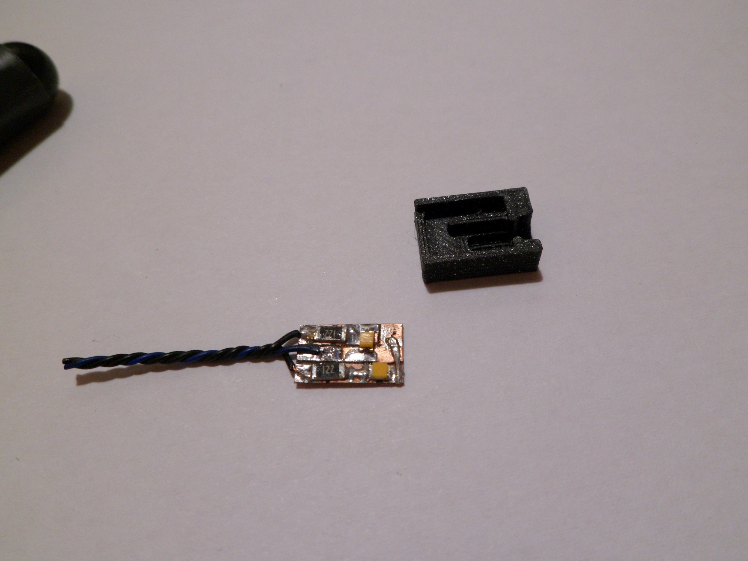

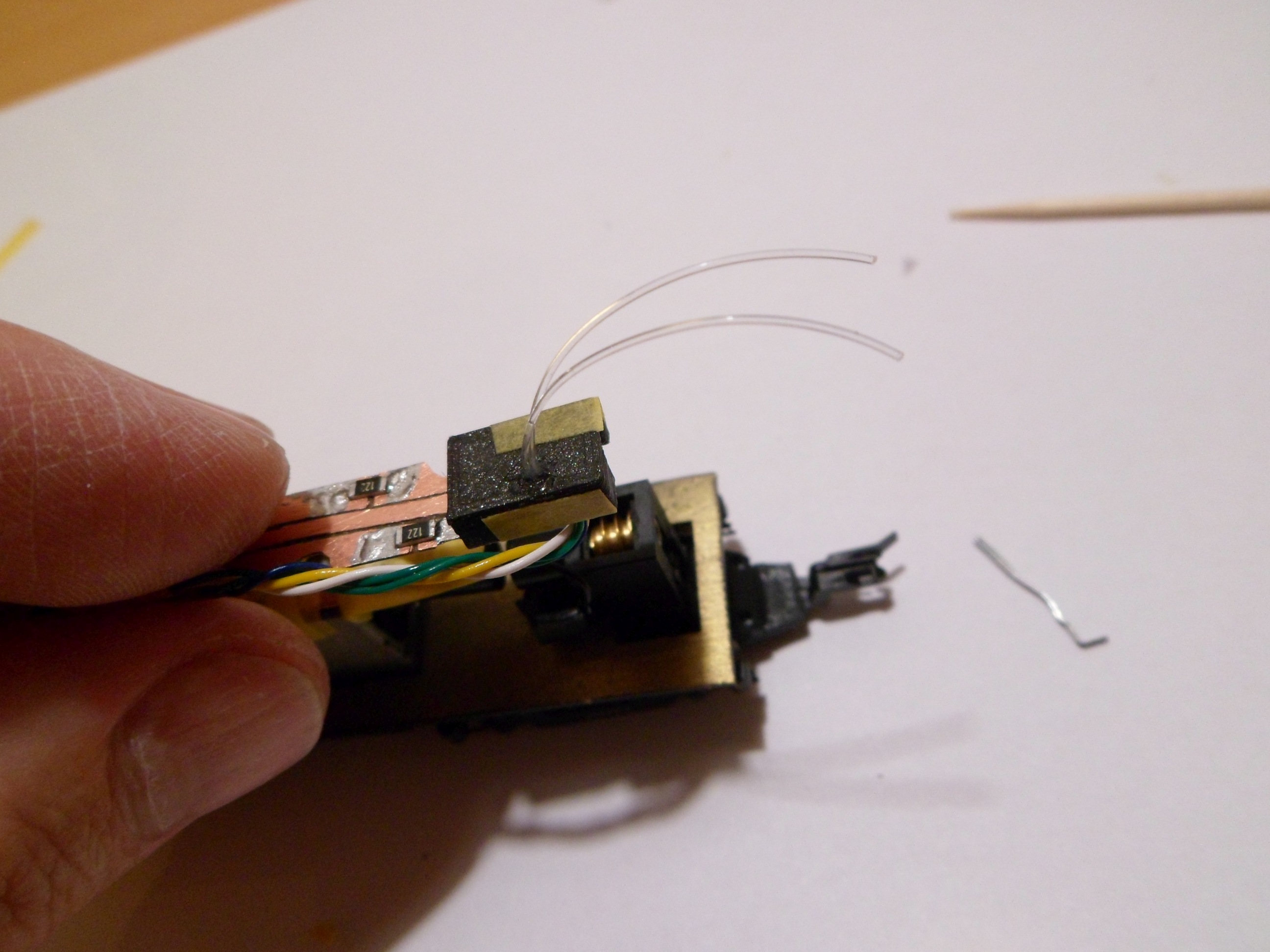

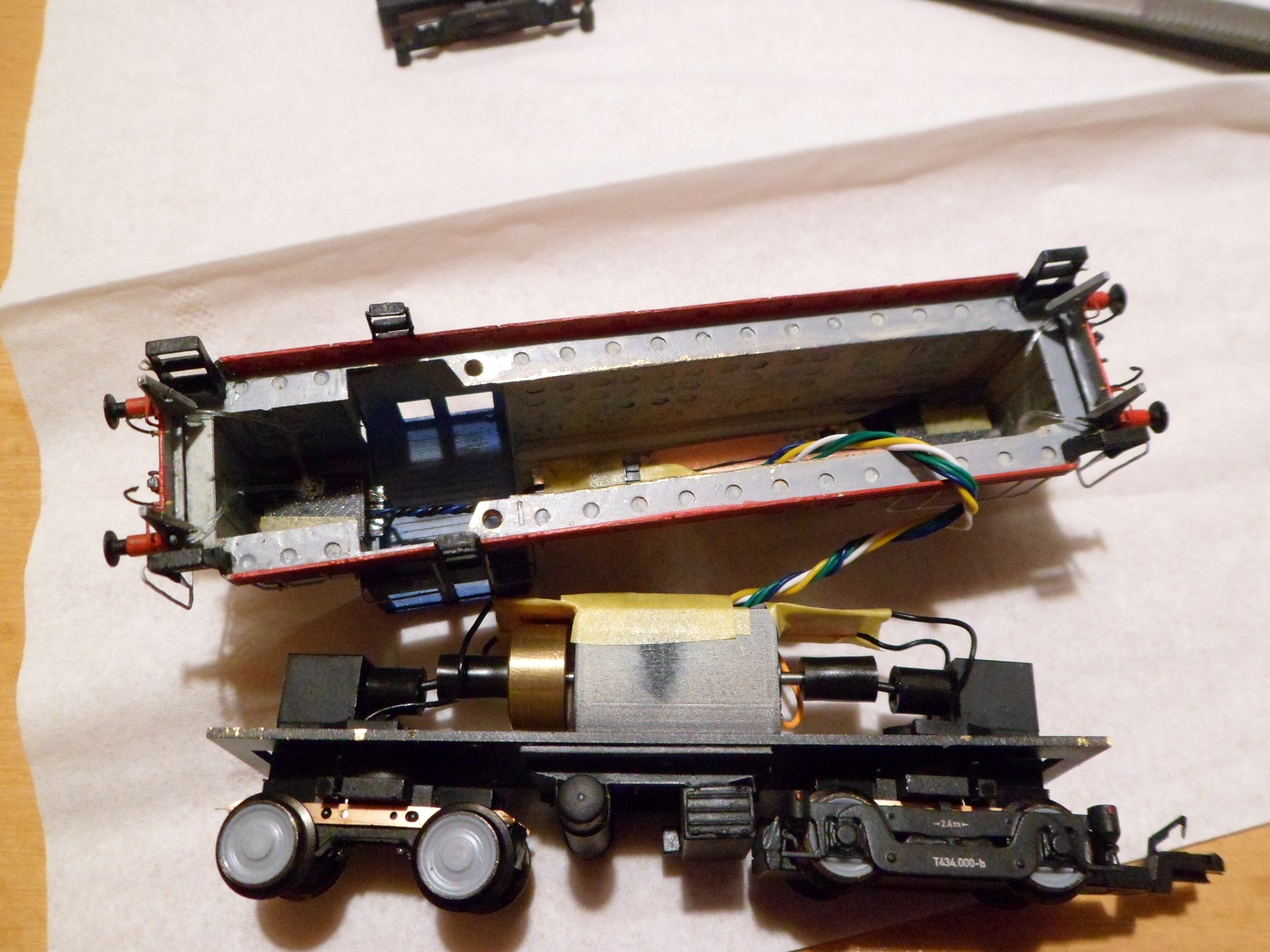

Vyřešit osvětlení pro mě bylo docela výzvou. Do pozičních světel se žádné LEDky nevejdou. Již při návrhu leptu jsem počítal s tím, že použiji LEDku někde k kastli a do reflektoru povedou světlovody. Tím že LEDky jsou mimo lampy, tak jsem si pohrával s myšlenkou i červených světel, ale nedostatečná součástková zásoba to nedovolila. Nakonec jsem rád, že jsem je vynechal, i takto mi to dalo zabrat...
Vlastní LEDky jsou na malé destičce. Destička je přikrytá vytištěným stínítkem. Stínítko má přepážku na oddělení LEDek. Pod Ledkou pozičních světel jsou dva otvory pro vložení světlovodů 0,5mm. Světlovod od reflektoru vede čelem stínítka, konec pod ledkou je zbroušen do úhlu 45° aby světlo mohlo vstupovat "zboku".
Destička a stínítko do krátkého představku
Smontováno před instalací do modelu
Nainstalováno v karoserii a světlovody zavedeny do lamp.

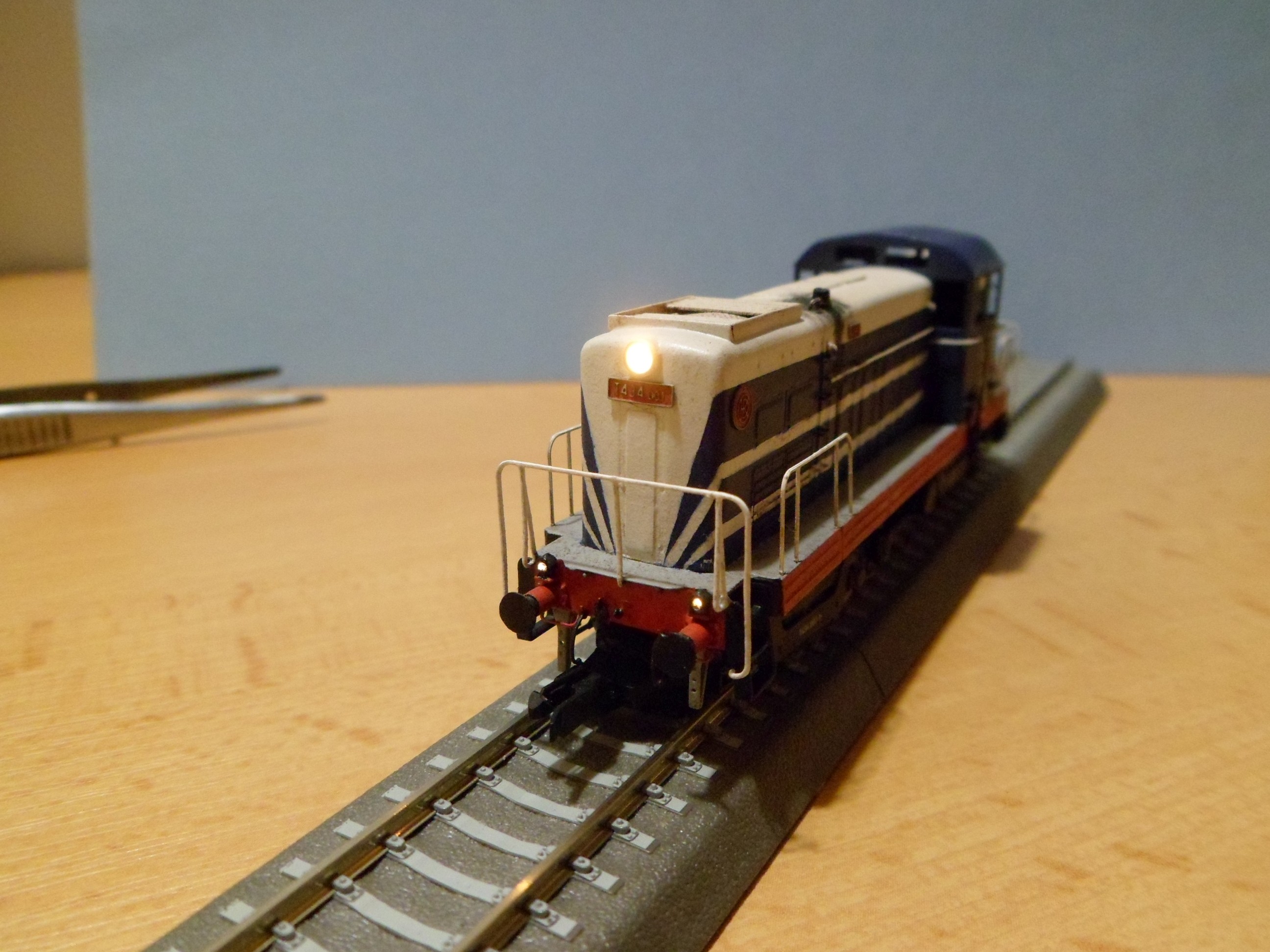

A takhle to svítí...
Pozičky
Pozičky + reflektor

Příspěvekod Zlámalík » pon 24 dub, 2023 8:24 pm
Tak to je dost frajeřina. Já se toho kdysi bál, jak to mechanicky provést, tohle je parádní.
Co se týká těchto příležitostných desek plošných spojů, kreslím je tenkou lihovkou (edding 0,3) a leptám v chloridu železitém v GM. Na rozteč bodů 1,25 mm se dá dostat. Nabízí to víc možností a je to za chviličku.
Příspěvky: 3235
Re: T434.0 TT
Příspěvekod michal_d » úte 25 dub, 2023 5:42 am
Taky jsem měl obavy, ale nutno podotknout, že úplně zbytečně. Příště bych akorát zkusil světlovody předem alespoň zhruba natvarovat - asi za tepla. Jsou hodně tvrdé a tuhé. Silnější než 0,5mm by takto dodatečně porovnat asi nešly.
Plošné spoje někdy leptám úplně stejně jak píšeš, někdy ryji. Tady jsem to vymýšlel za pochodu a to je rytí jednodušší - udělám jeden konec destičky, naměřím pozici v lokomotivě a doryji druhý konec... Na konci kabelu mám 5 pinový konektor s roztečí 1,27 (patice je na DPS) a taky to jde... Dokonce jsem zkoušel i osvit DPS v SLA tiskárně a výsledky byly parádní, ale pro jeden kus je to děsně komplikované...

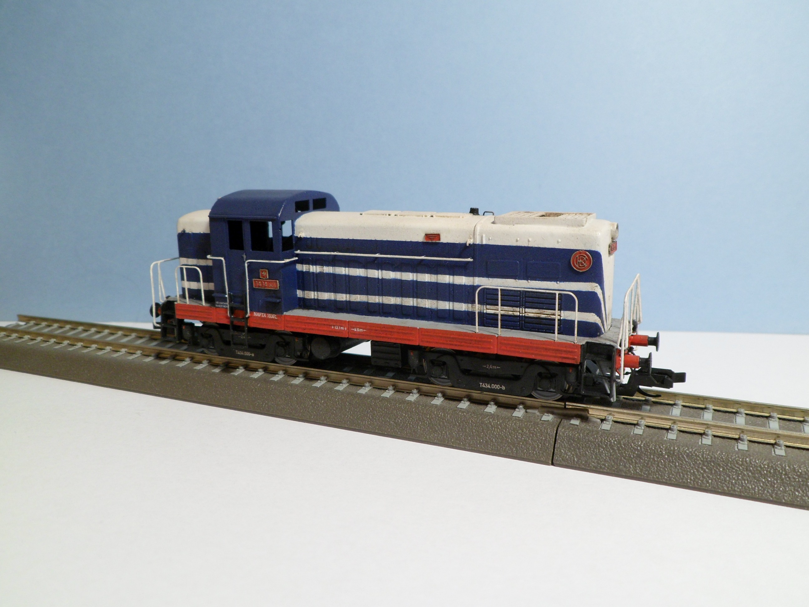

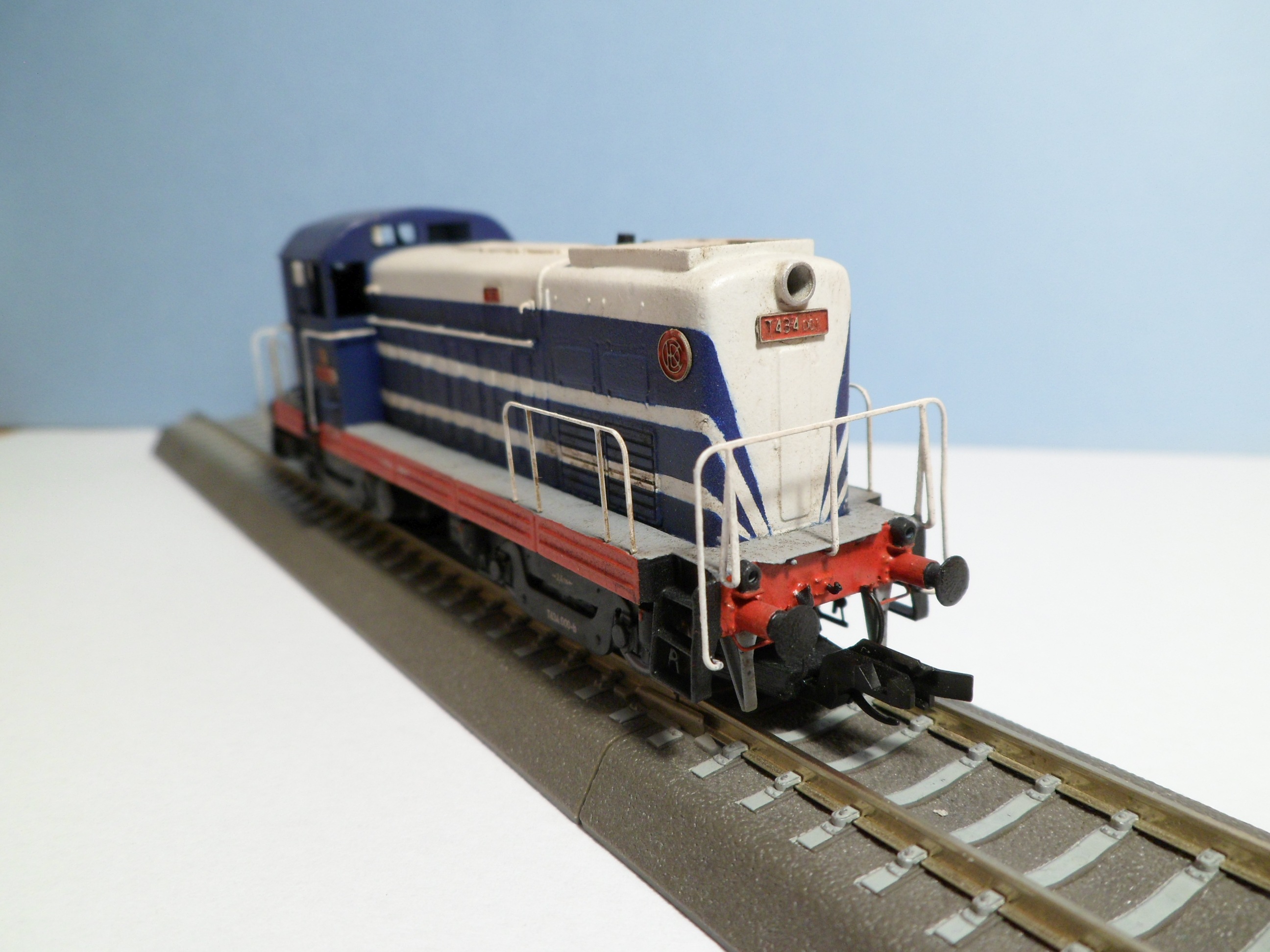

A je hotovo...
