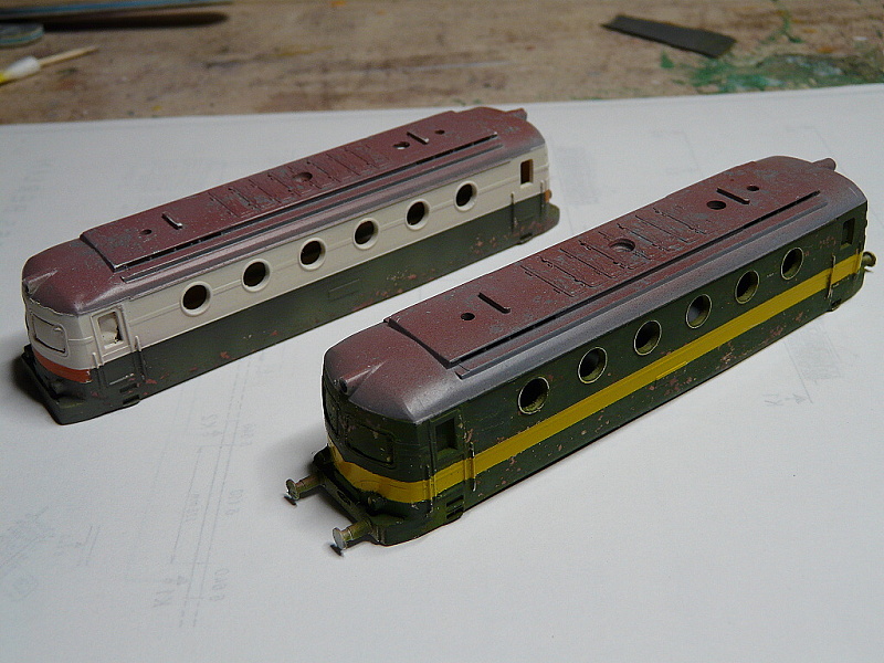

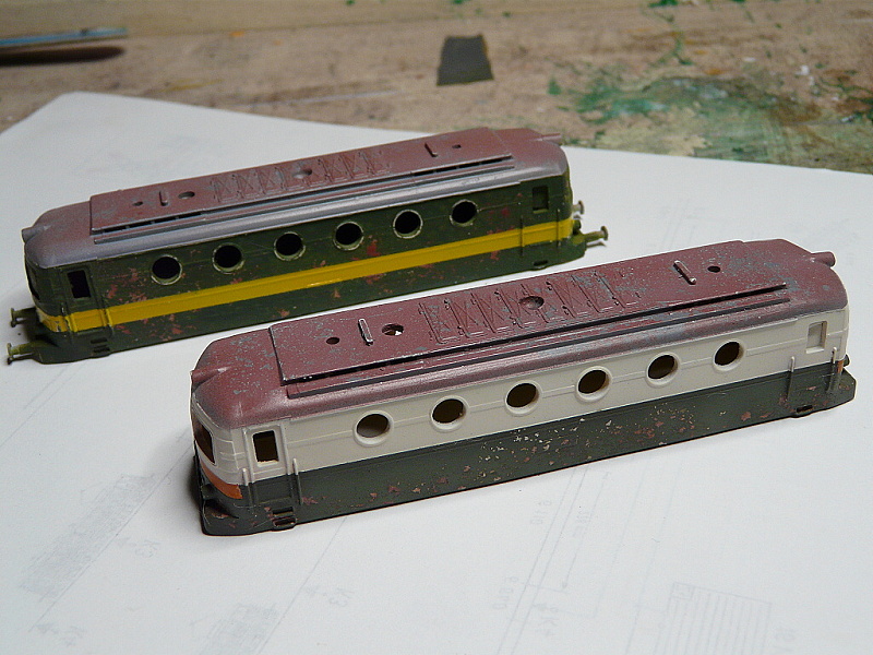

Příspěvekod Tkadlec Jaroslav » sob 19 lis, 2011 7:21 pm
nově natříkané kastle odřeniny je děláno solnou metodou.

Příspěvekod Tomáš » čtv 24 lis, 2011 12:47 pm
Tkadlec Jaroslav píše: odřeniny je děláno solnou metodou.
To je prosimtě co?
dá se to líp popsat?

Re: Bobina v TT
Příspěvekod Jarda H. » čtv 24 lis, 2011 7:12 pm
Tomáš píše: .....dá se to líp popsat?
Tomáši, jukni na K-report, sekce TT, archív do 22.11.2011, tam to najdeš :D
