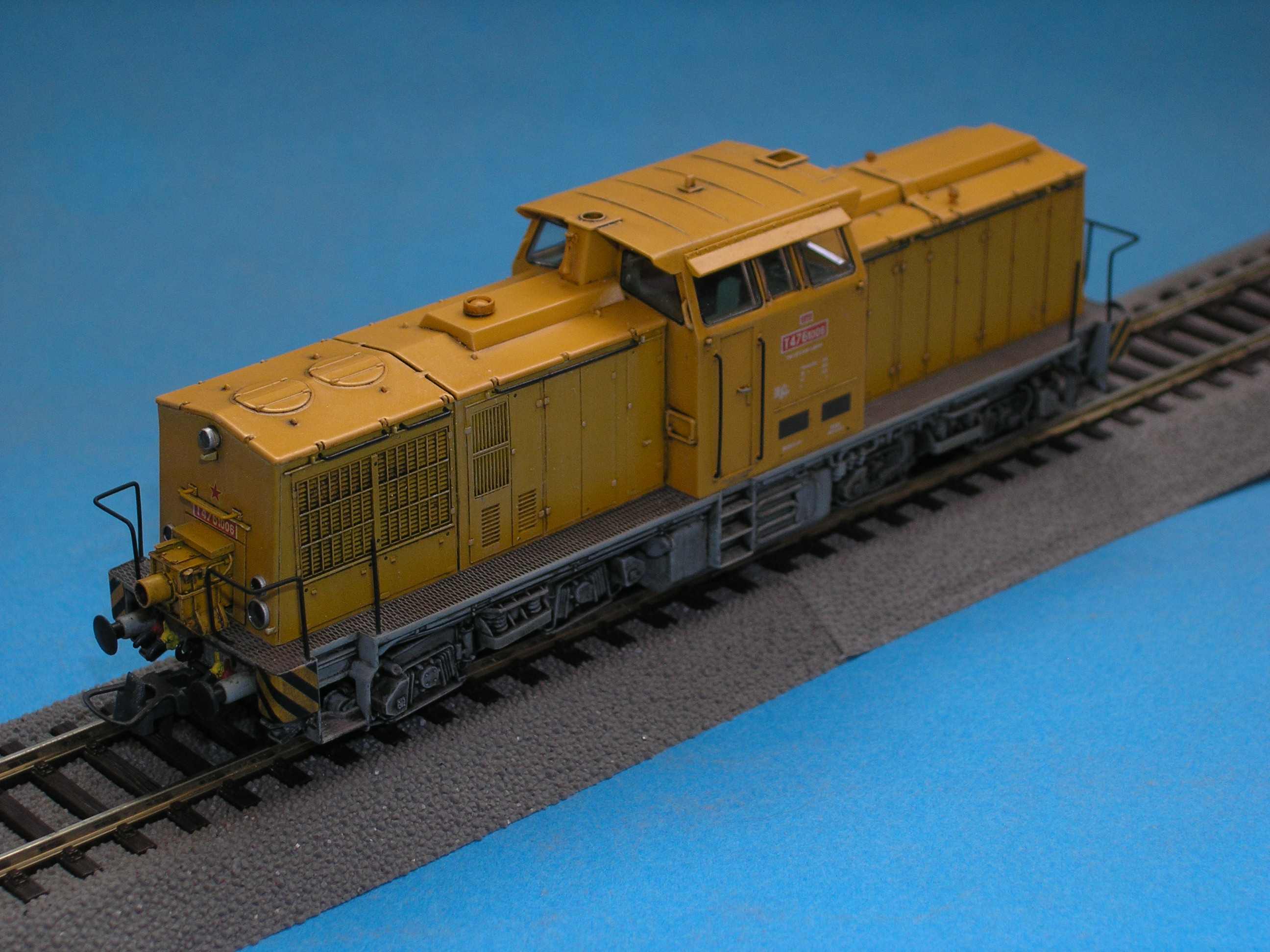

Lokomotiva je přepsána podle přání modeláře.
Aha tak už chápem, nakoľko 363.0 bolo len 10ks a z toho všetky od začiatku ČSD po 1939 boli u ČSD a po2sv. vojne si nechali Maďari 7ks a nám vrátili 3ks tak som to akosi nechápal prečo by Roco robilo tak atypickú loko :) Keďže som videl túto:
Čo u nás bola ako 354.4 (iba model som videl)

Tuším model od pana Murase, předělávka na 354.446.

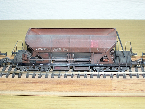

Vždycky mne zamrzí, když vidím jak se kvůli pár hloupostem ve finále znehodností práce za několik hodin či dokonce dní... Nebavme se tady prosím nyní o čistotě zpracování modelů na fotkách, ale jen o obtiskách. Usadit obtisk rovně se dá, a uplně v pohodě VODOU zvlhčeným plochým štětcem. Vytlačí se jím i případné bublinky pod obtiskem. O zvlhčovacích vodičkách jsem zatím vůbec nepsal. S inkoustovkou mám osobně docela dobré zkušenosti s novýma tiskárnama Canon, nicméně proti laserovce je to furt problematické právě s ohledem co zminujete - nanést obtisk na stěnu vagonu plnou prken nebo nýtů bez změkčovacích vodiček je práce na dost dlouho, a usazovací dekálovací vodičky to vždy rozpijou. Bohužel musím v tomto kontextu říci, že ušetřit pár korun kvůli samodomo obtisku ve srovnání s trápením s inkoustovkou, přelakem, a horší prací s usazováním dekálu je divná volba, ale je to na Vás, kolego... Já dávám přednost vlastní grafické přípravě v Corelu - časově je uplně stejně náročná jako ta Vaše - namalovat dekál ve vektorech trvá asi tak stejně dlouho jako namalovat dekál pro tisk na inkoustu v malovacím programu Windows - a pak si to nechávám vytisknout. Buď jako celý arch dekálů, nebo jako aršík přidaný k jiným od dalších klientů zvoleného tiskaře - tam je pak samozřejmě čekací doba delší, než se podaří zaplnit takto celý tiskový "zakázkový" arch.
Ano, stojí mne to o stovku víc (poštovné a pár desítek korun za hotový vytištěný aršík) nicméně mám bílý text na čirém papíru, a všechny další motivy na aršíku podbarvené bíle, a nemusím řešit že mi něco nekryje, rozpíjení toneru, kamuflování jiného odstínu barvy vůči barvě na modelu... A pokud sám Luboše znáte http://www.vinar.cz/contact, tak víte dobře, že Vám to samé co mě je schopen vytisknout taky, a to třeba i z JPG obrázku. Používá corel a jediný co musí, je importovat Váš namalovaný obrázek do Corelu před zadaním tisku. První tiskne barvu bílou pod každý z motivů, pak teprve ostatní barvy. Než mu odešla ALPSka, tak dělal přetisk na jednom archu, nyní tiskne jeden dekálový aršík podkladovou bílou a pak druhý aršík kde jsou všechny ostatní barvy... A vždycky jsem od něj hotový obtisk dostal tak maximálně do pěti dnů od zadání, a to poštou. Stejný zkušenosti má i spousta dalších modelářů co si u něj obtisky za tu spoustu let nechala a nechává dělat. Na obtisky od něj používám jako usazovací vodičky Gunze a Hypersol už deset let a žádný problém s rozpíjením obtisku jsem nikdy neměl.
Jo a za těch třicel let zkušeností s používáním dekálových vodiček neznám případ, že by mi dekálová vodička zkrabatila plastovou folii :D A to jsem vyzkoušel nejdříve roztoky octu, různý kombinace s lepidlem Herkules, a pak po r. 1989 vodičky Microscale , Testors, Humbrol, Agama abych stejně skončil u Gunze Mark setteru 232 a Hypersolu Agama se kterými mám nejlepší zkušenosti. A Hypersol to chce nenatírat, ale stříkat pistolí přes už na model položený, ještě vlhký dekál! Po cca dvou-třech hodinách aplikuji na model krycí lak Gunze a jde to na patinu... Model bez patiny lze takto zvládnout za cca 25 hodin včetně úprav (armatury, lepty etc) a barvení, jinak za 7-10 dní s patinou /nutný technologický přestávky s ohledem zasychání olejových barev ředěných white spiritem/.
