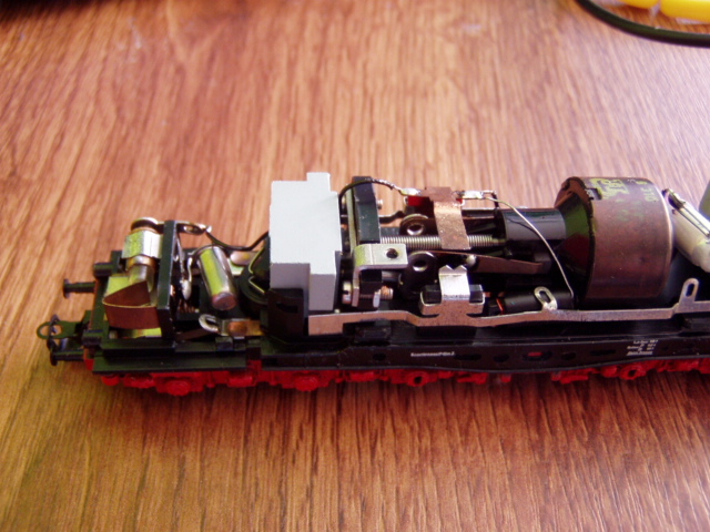

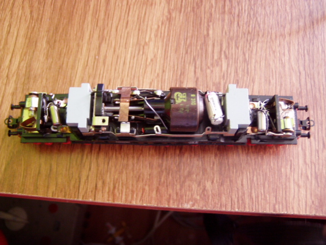

Příspěvekod Tomáš » sob 10 pro, 2011 12:48 pm
sehnal jsem si tedy toho krokodýla.Než se pustím do řezání,může mi někdo naznačit kde to říznout?
Můžete to naznačit přímo do obrázku díky
