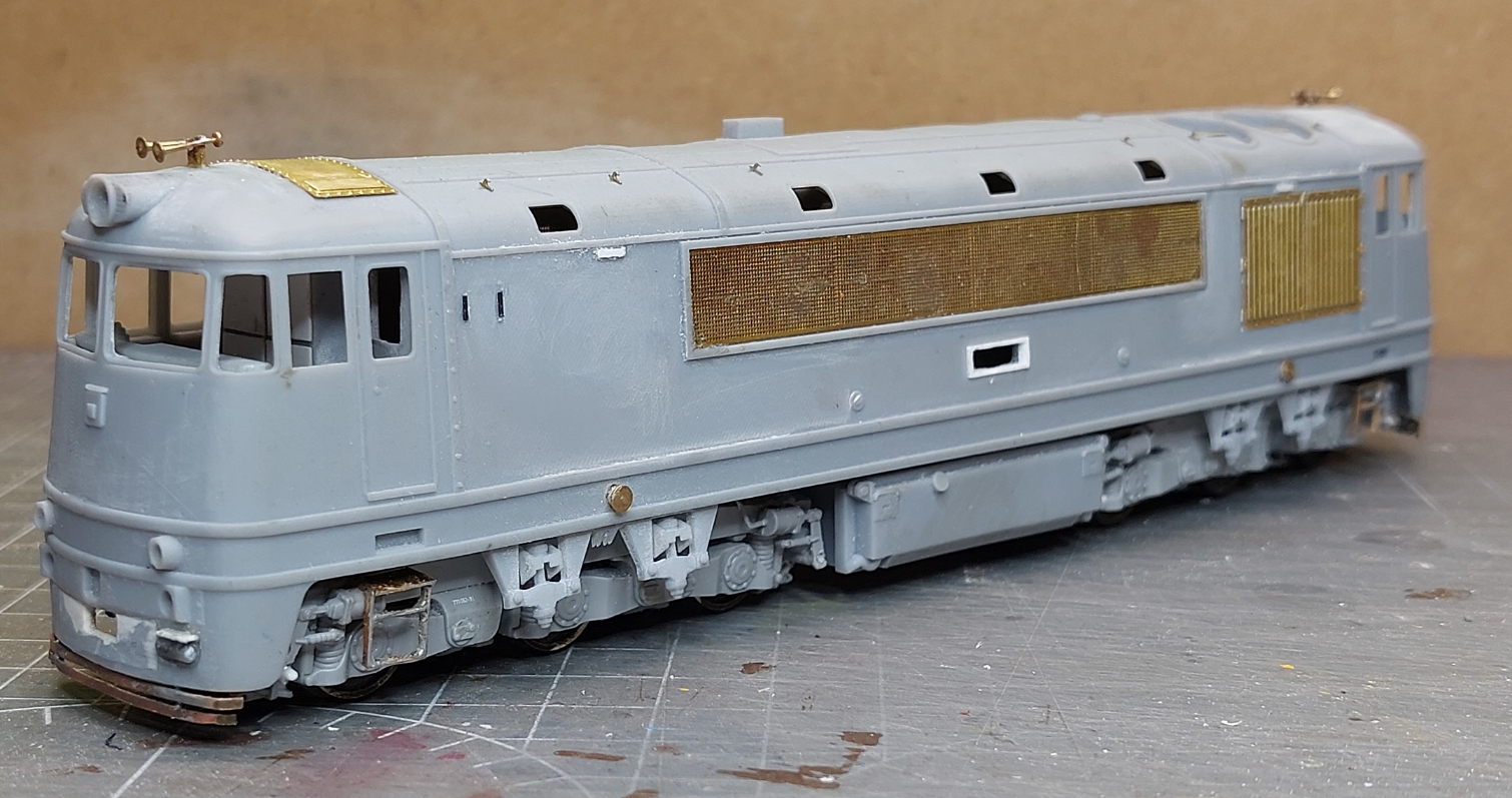

Příspěvekod TiTi » pát 10 led, 2025 7:21 pm

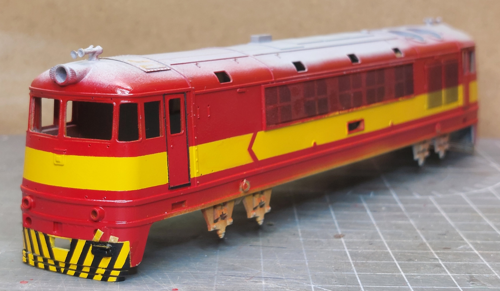

Po dlhšom čase som a niekoľkých prerábkach MTB Cé-nul som sa znova vrátil k cé-nule 775 008. Dokončil nahrubo stavbu. Doplnil lepty a dorobil niektoré detaily.

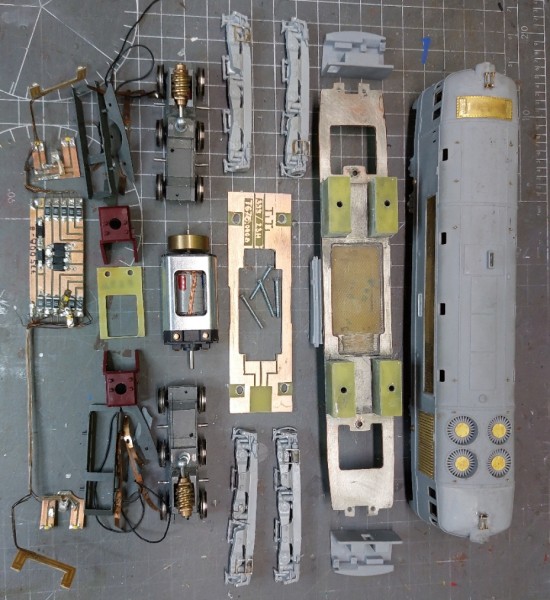

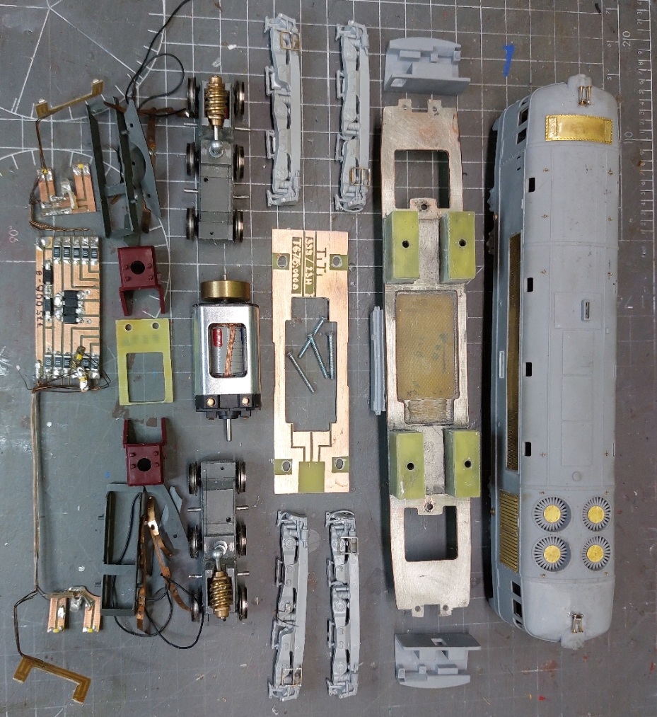

Příspěvekod TiTi » pát 10 led, 2025 7:24 pm
Komplet rozložená lokomotíva, pripravená na striekanie

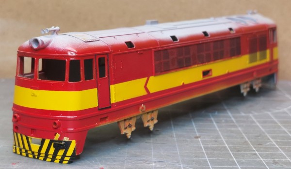

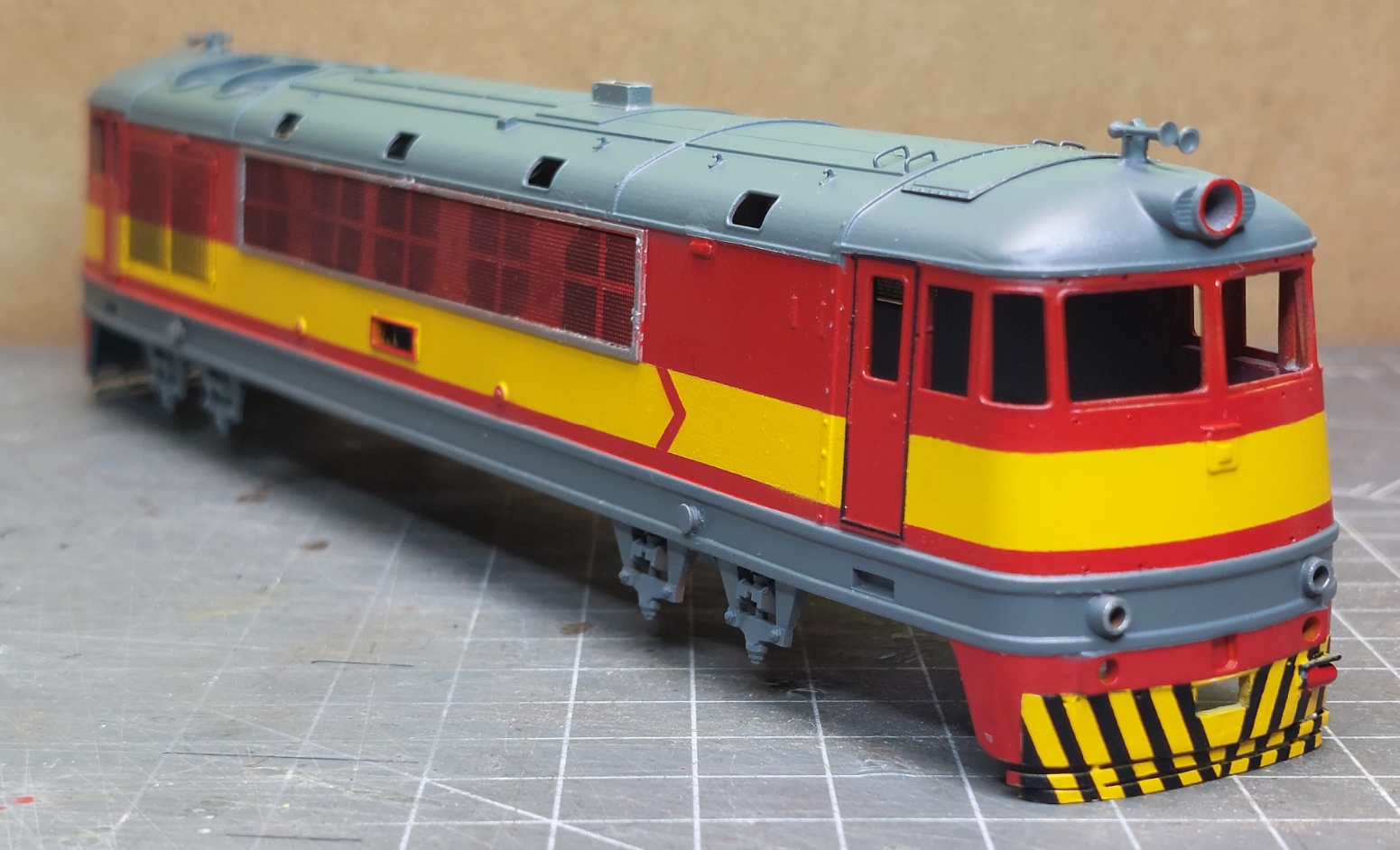

Náter začina dostávať konečnú podobu.
TiTi
Příspěvky: 395
Re: Stavba modelov lokomotív od firmy Locolab
Příspěvekod TiTi » pon 03 úno, 2025 8:35 am
Bude to model bystrickeho postrkára T678.0008 (775 008-6)
Příspěvekod palck » pon 03 úno, 2025 7:09 pm
Aká je použitá farba? Akryl? Polyuretán?
palck
Příspěvky: 13
Registrován: pát 27 led, 2023 7:23 pm
Příspěvekod TiTi » úte 04 úno, 2025 10:18 am
palck píše:Aká j :D e použitá farba? Akryl? Polyuretán?
Použivamväčšinou klasiku , farby Revell.

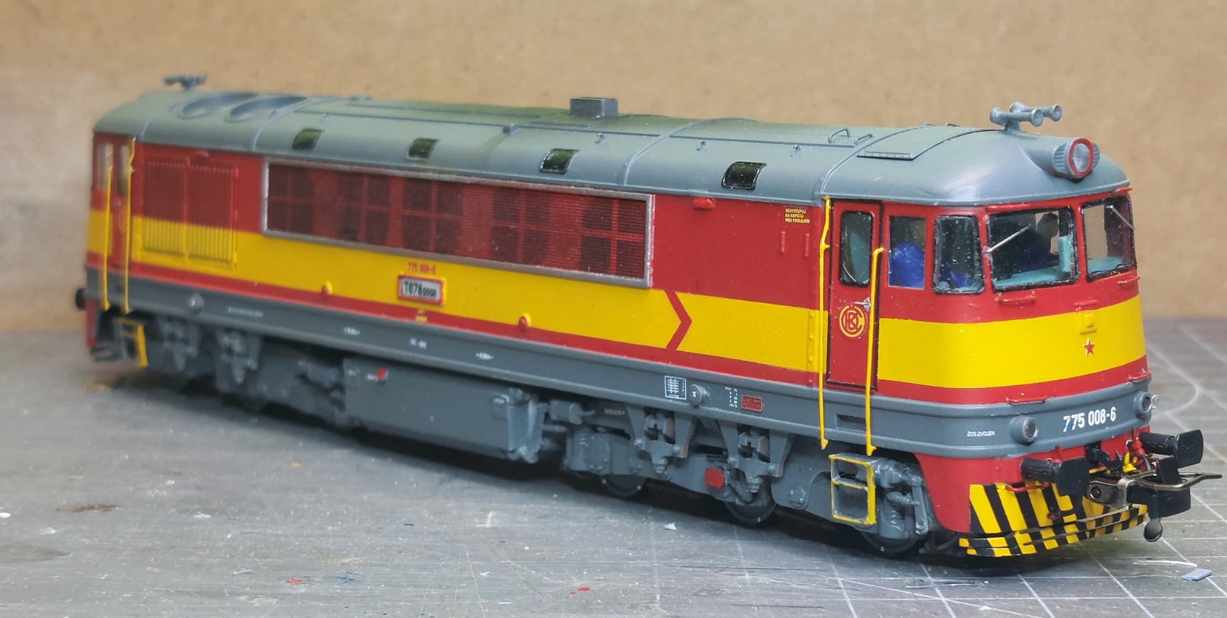

Příspěvekod TiTi » sob 09 srp, 2025 3:21 pm

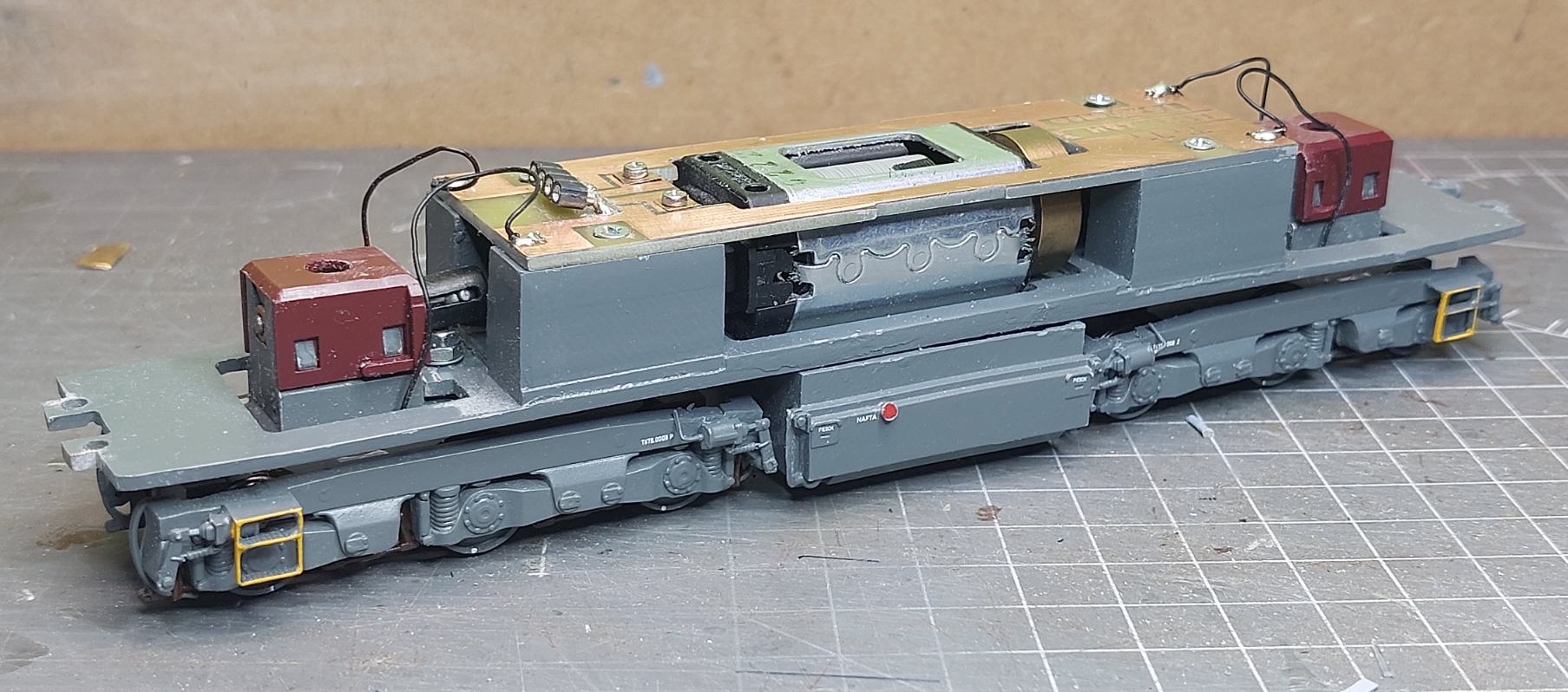

Zložený a odskušaný pojazd.
Příspěvekod TiTi » sob 09 srp, 2025 3:23 pm
Dokončena lokomotíva

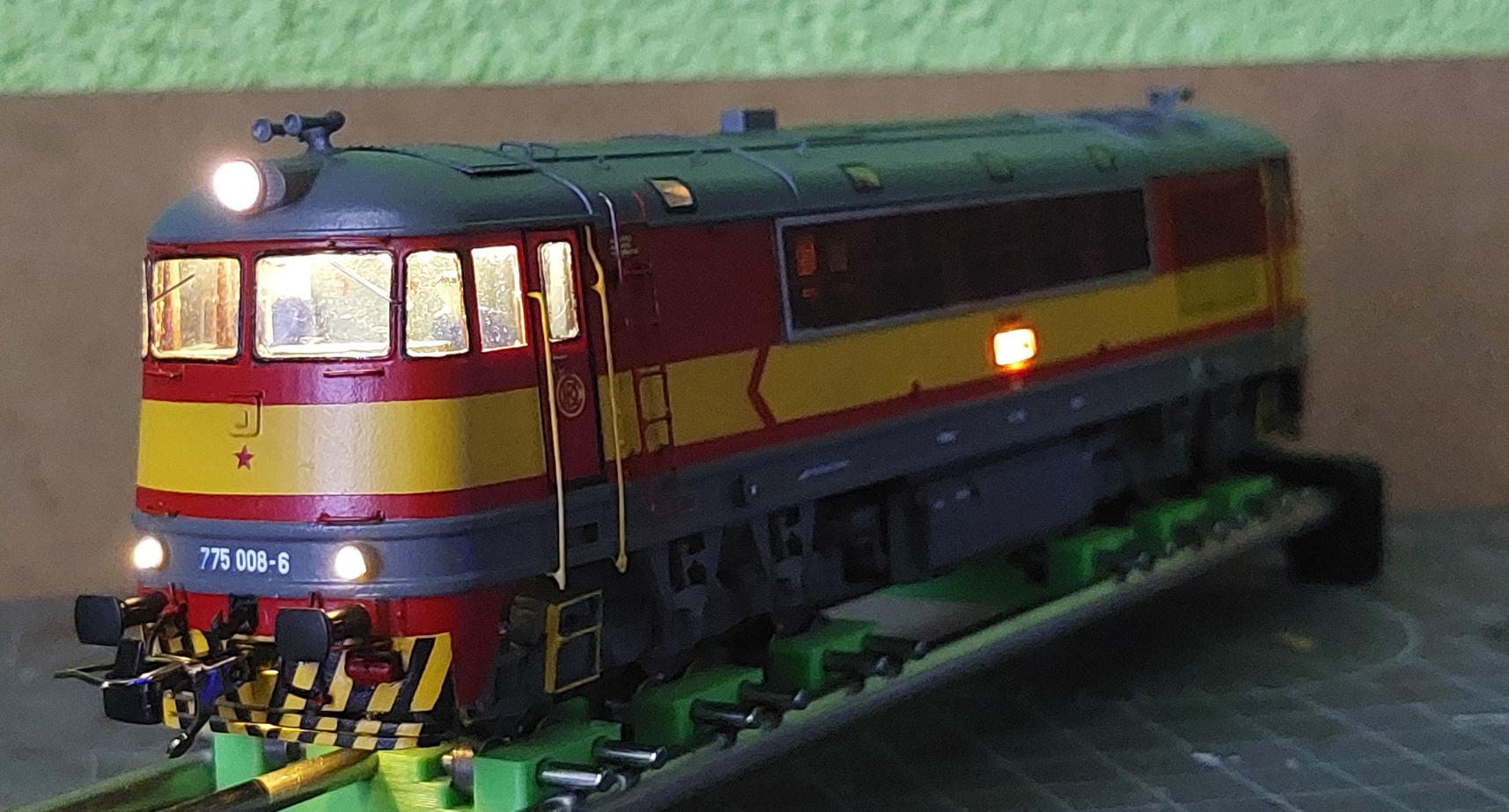

Příspěvekod TiTi » sob 09 srp, 2025 3:35 pm
Skúška lokomomotivy na valcoch. Na osvetlenie som použil 10 funkcii z dekodera
FAO pozičné svetla spolu s bočným svetlom (FO)
FA1, FA2 reflektory (F1)
FA3, FA4 červene svetla (F2)
FA5 pos. rezim (F3)
FA 6,FA7 osvetlenie stanovišt (F4)
Tlmenie reflektora F5
