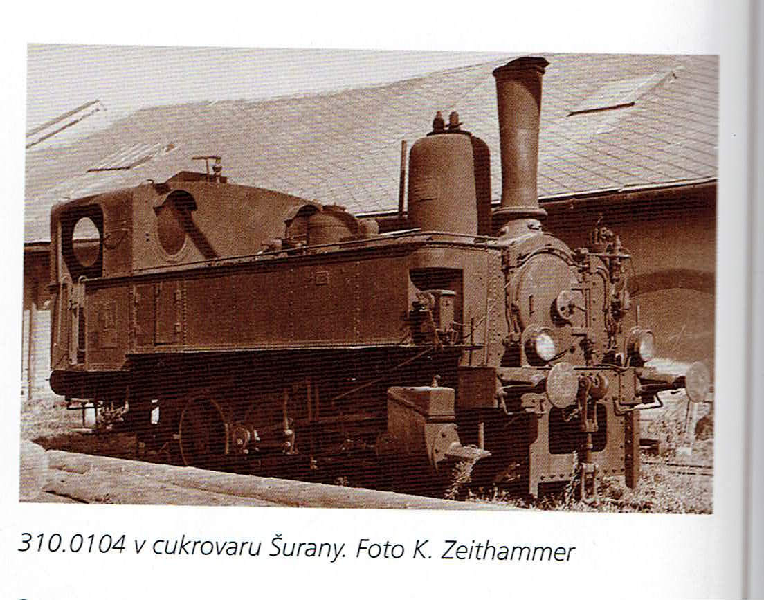

Na fotke 310.0104 z 50tych rokov.

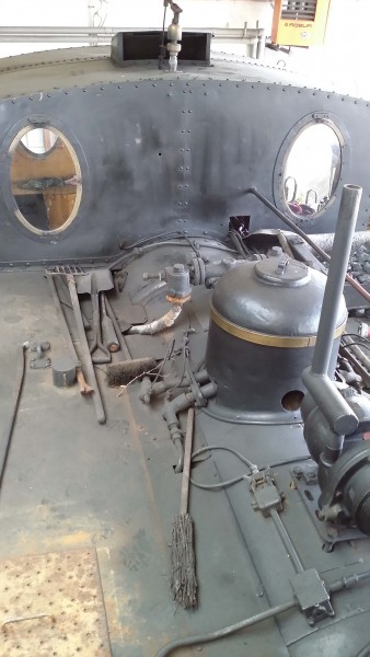

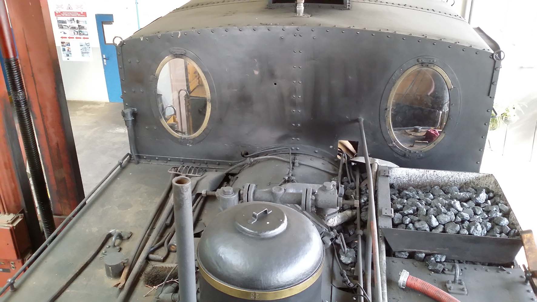

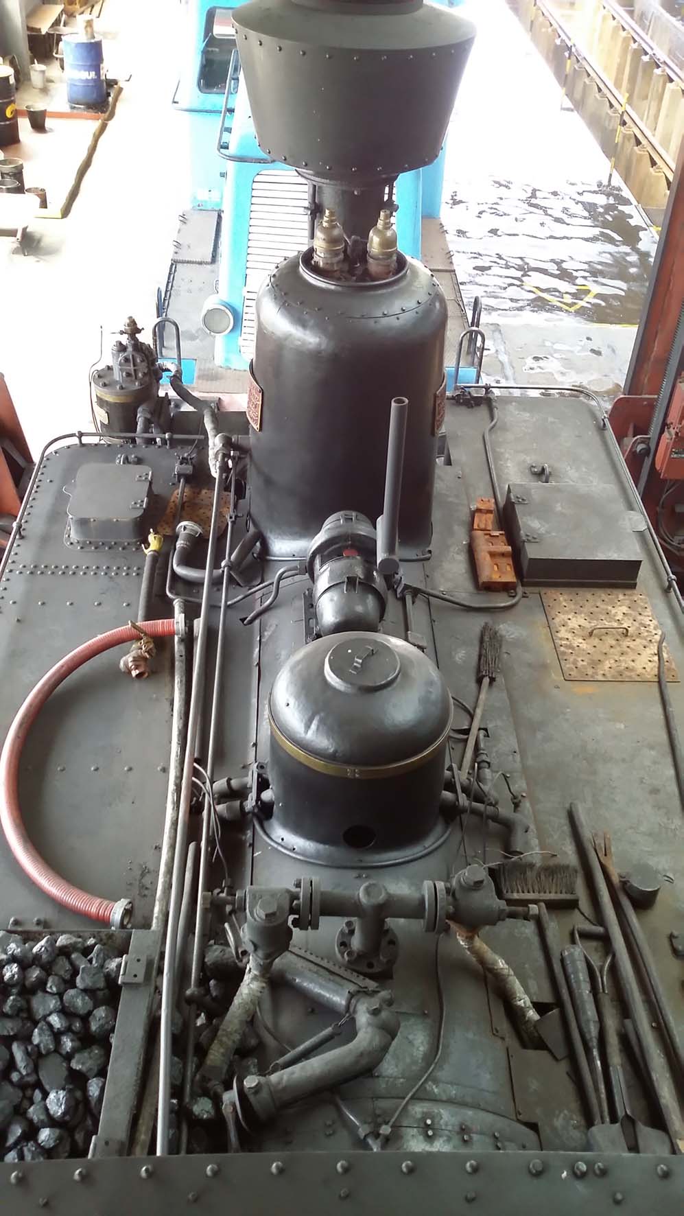

Už jsem sem v jiném příspěvku tyto fotky dával. Tak tady je máte ještě jenou. Pohled zhora na horní část 310.0 jak to vypadá v běžném provozu. Nedělám si iluze že to stejné to bylo v pravidleném provozu. Vozidlo se všechno co bylo potřeba i to co už nebylo potřeba.

Příspěvekod hank » stř 12 led, 2022 9:07 am
Bw_Ig píše:Vozilo se všechno co bylo potřeba i to co už nebylo potřeba.
Ještě tam chybí hever. Někde se vozily i dva. Dokonce bych řekl, že se v některých dobách hevery dodávaly spolu se základním nářadím a dalším vybavením lokomotiv od výrobce. Tenkrát se s vykolejeními - mnohem častějšími než dnes, zvlášť některé obzvlášť šetrné soukromé lokálky jimi bývaly pověstné - nedělaly takové štráchy. Když vypadla třeba jenom jedna náprava vagónu a svršek nebyl viditelně poškozený, pomocí heveru ho vlaková četa nasadila zpátky na kolej a jelo se dál, ani se nevolal traťmistr, natož aby se jako dnes volala policie a drážní inspekce a půl dne sepisovaly nějaké sáhodlouhé protokoly.
Modelářsky použitelný výkres takového heveru je ve známé monografii pp. Koutného a Leštinského o třistadesítkách vydané před 20 lety v Coroně.
Edit: Možná by stálo za to přeříkat si, co tam všechno vidím: Náčiní na přikládání, úpravu ohně a čištění dýmnice, brzdovou hadici, topnou spojku, hadici na vodu s bajonetovými spojkami (na pulsometrování nebo i hašení vodou z van?) a určitě i něco, co nemůžu poznat - co je to na pravé vaně vpředu za otvorem pro dobírání vody? Nebo ta fajfka vedle parního dómu vlevo vzadu?

Příspěvekod martin.havranek » stř 12 led, 2022 12:17 pm
hank píše:Edit: Možná by stálo za to přeříkat si, co tam všechno vidím: Náčiní na přikládání, úpravu ohně a čištění dýmnice, brzdovou hadici, topnou spojku, hadici na vodu s bajonetovými spojkami (na pulsometrování nebo i hašení vodou z van?) a určitě i něco, co nemůžu poznat - co je to na pravé vaně vpředu za otvorem pro dobírání vody? Nebo ta fajfka vedle parního dómu vlevo vzadu?
Na pravé straně za deklem otvoru na vodu jsou brzdové zdrže, před ním je položen děrovaný plech s madlem na přikrytí komína (on je i vlevo menší) při odstavování stroje (dělá se to u všech strojů, jde o to aby se kotel ochlazoval co nejpomaleji a tím se i šetřil vlivem rozpínavosti materiálu). Ta "fajfka" u parojemu je plnící chobot na dobírání vody s hliníkovou spojkou na hadici. Každý stroj má svoji, a každá je jiná podle lidové tvořivosti

Příspěvekod hank » stř 12 led, 2022 12:57 pm
martin.havranek píše:
Děkuji. Až teď mi vlastně docvaklo, že dnes už se voda bere většinou od hasičů nebo si ji provozovatelé parních akcí vozí s sebou v cisternách nebo v kontejnerech IBC naložených v zetkách. Funkční vodní jeřáby se dají spočítat na prstech a pulsometry zřejmě odešly definitivně do dějin.

Příspěvekod Bw_Ig » stř 12 led, 2022 4:02 pm
Ad Hank - pane kolego, to jsem ani nechtěl popisovat co všechno na lokomotivě vozím. Prostě to tam hodím a vím že to tam najdu, až to budu potřebovat. Proto tam je tak trochu "bordel".
Jenom doplním že ten děrovaný plech s rukojetí - patří do toho pravého nalévacího otvoru vodní vany, pod víko, jako rošt na tekoucí vodu z vodního jeřábu, aby tam pp nespadly větší kusy nějakého uhlí. Ale běžně jej vždy vyhodím, aby se mě tam dal vložit a zaklesnout "chobot" pro zbrojené vody od hasičů - spojka B nebo C.

Příspěvekod A2C » stř 12 led, 2022 7:02 pm
Bw_Ig píše:Ad Hank - pane kolego, to jsem ani nechtěl popisovat co všechno na lokomotivě vozím. Prostě to tam hodím a vím že to tam najdu, až to budu potřebovat...
Máte to tam pekne nahádzané, samozrejme chápem účel, a do náraďovej skrinky sa to proste nezmestí.
Mňa by ale zaujímal ten plech medzi vaňami a kotlom, nemáte tam medzeru ako napríklad na modely ja.
To sa tam dorábalo? Nie že by som plánoval ešte niekedy robiť dajakú ďalšiu 310tku. Mám toho modelu celkom dosť :D
V každom prípade ďakujem za poznámky, ja tam ale to harampádí dávať nebudem. Aspoň nie teraz.

Příspěvekod Bw_Ig » stř 12 led, 2022 7:43 pm
Nemám fotky jiných lokomotiv 310.0 dnes provozních, ani 310.0 za pravidelného provozu - které jsou focené "zhora". Tedy jestli ty krycí plechy mezi vanou a kotlem mají i jíné lokomotivy.
Podle továrních výkresů 97 tam ty plechy asi nebyly. Ale účelové doělání v domácí výtopně, lze předpokládat.
Důvod:
Ty plechy slouží k tomu aby ten "materiál" uložený na vanách, za jízdy a otřesy nepadal do prostoru vany a kotle. Taktéže aby i uhlí zbrojené do levého "kastlíku" aby nepadalo mezi vanu a kotel, dolů, což byla nepřijatelná ztráta. Aby to uhlí zůstalo hezky ležet na vaně a bylo ho tam co nejvíce. To na lokálkách se každé kilo uhlí dost dobře hodilo.

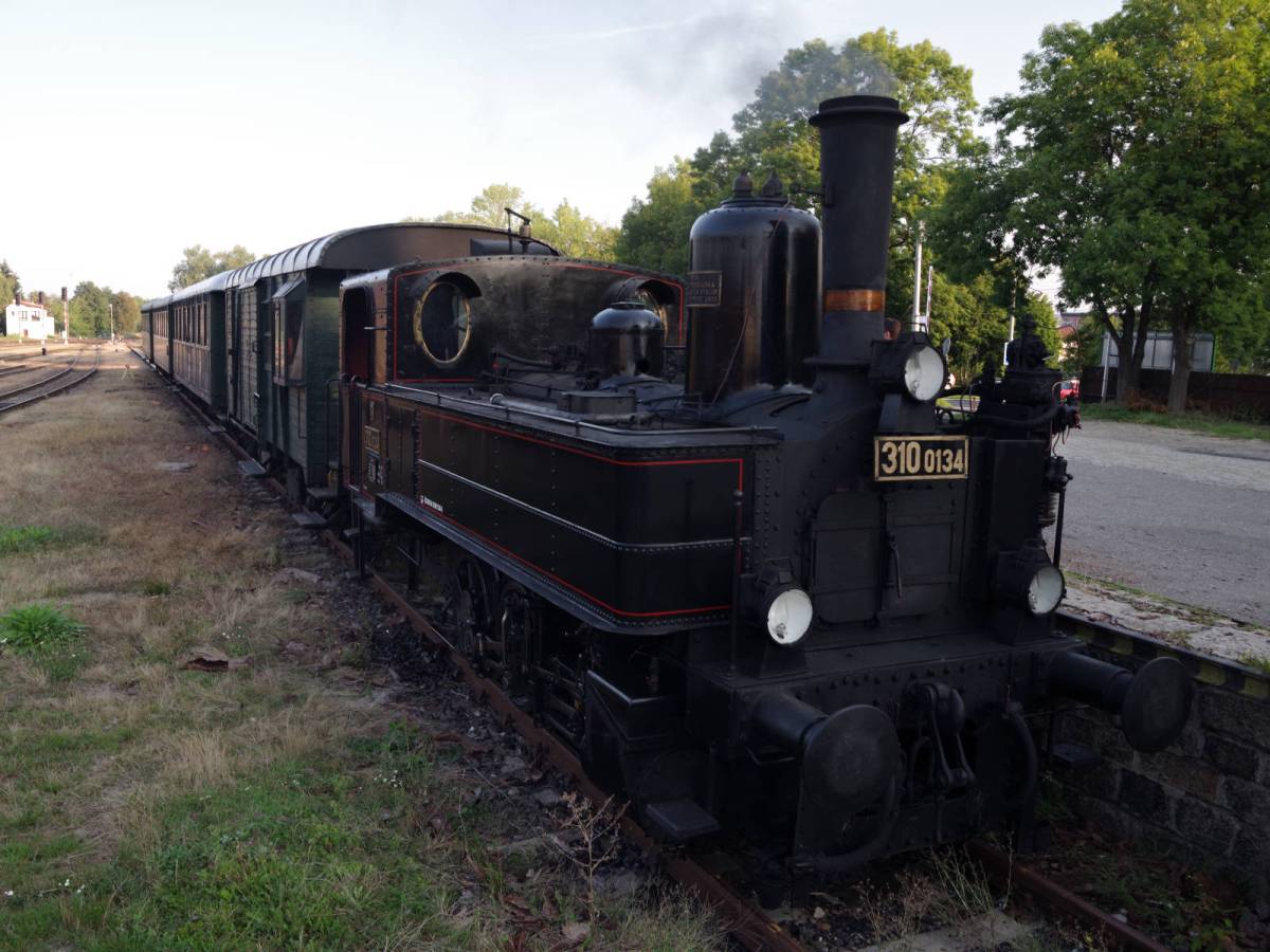

Příspěvekod jafobe » stř 12 led, 2022 8:17 pm
Fotku zvrchu dnes provozní bych měl mít Turnovské 0134. Ale bývá pomerně dost uklizená... viz foto. Foto víc zvrchu jsem v compu teď nenašel ale kdyžtak kouknu ve druhém a pak přidám...
