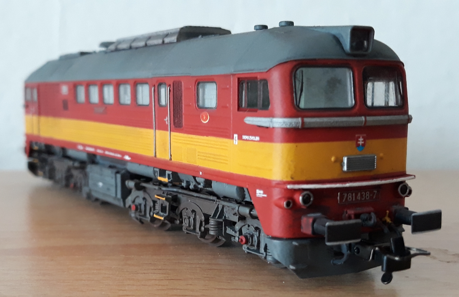

Tiež som zohnal za veľmi priaznivú cenu Roco sergeja BR120. Nejakú vedu som z toho nerobil. Objednal som ako náhradny diel tlmič výfuku, ventilátor a okrasné lišty pod oknami.Cely som ho prestriekal do farieb zvolenského sergeja 781 438. Na ktorom som ako pomocník rušňovodiča odjazdíl niekoľko šichiet, hlavne na postrkoch H.Dúbrava- K.Bane. S modelom maximalna spokojnosť.

TiTi píše:Tiež som zohnal za veľmi priaznivú cenu Roco sergeja BR120. Nejakú vedu som z toho nerobil. Objednal som ako náhradny diel tlmič výfuku, ventilátor a okrasné lišty pod oknami.Cely som ho prestriekal do farieb zvolenského sergeja 781 438. Na ktorom som ako pomocník rušňovodiča odjazdíl niekoľko šichiet, hlavne na postrkoch H.Dúbrava- K.Bane. S modelom maximalna spokojnosť.
A prerábal si mu aj bočné žalúzie motora? BR 120 ma delené 50/50, verzie ČSD 30/30/30, aj keď som našiel ČSD , kde jedna strana bola 50/50 a na tej istej mašine druhá na tretiny.
