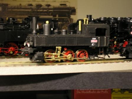

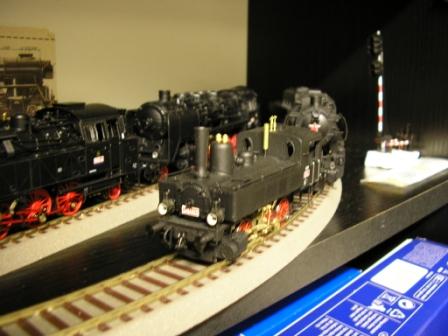

U pana Ševčika (modelloko) jsem kupoval tuhle za 7000kč v měřitku HO na pojezdu FLM T3
310 2.JPG (23.99 KiB) Zobrazeno 10189 krát
310 1.JPG (26.31 KiB) Zobrazeno 10189 krát
HO 3-4 epocha čsd DCC začinam. Pořadna mašina ma kotel a komin

Díky za navedení na modelloko, poptám se. Trošičku se obávám, zda lze do tak malého stroje dát i digitál.

Příspěvekod medvidek » stř 25 srp, 2010 2:11 pm
Dekoder tam dostaneš,mam ho tam :wink:
