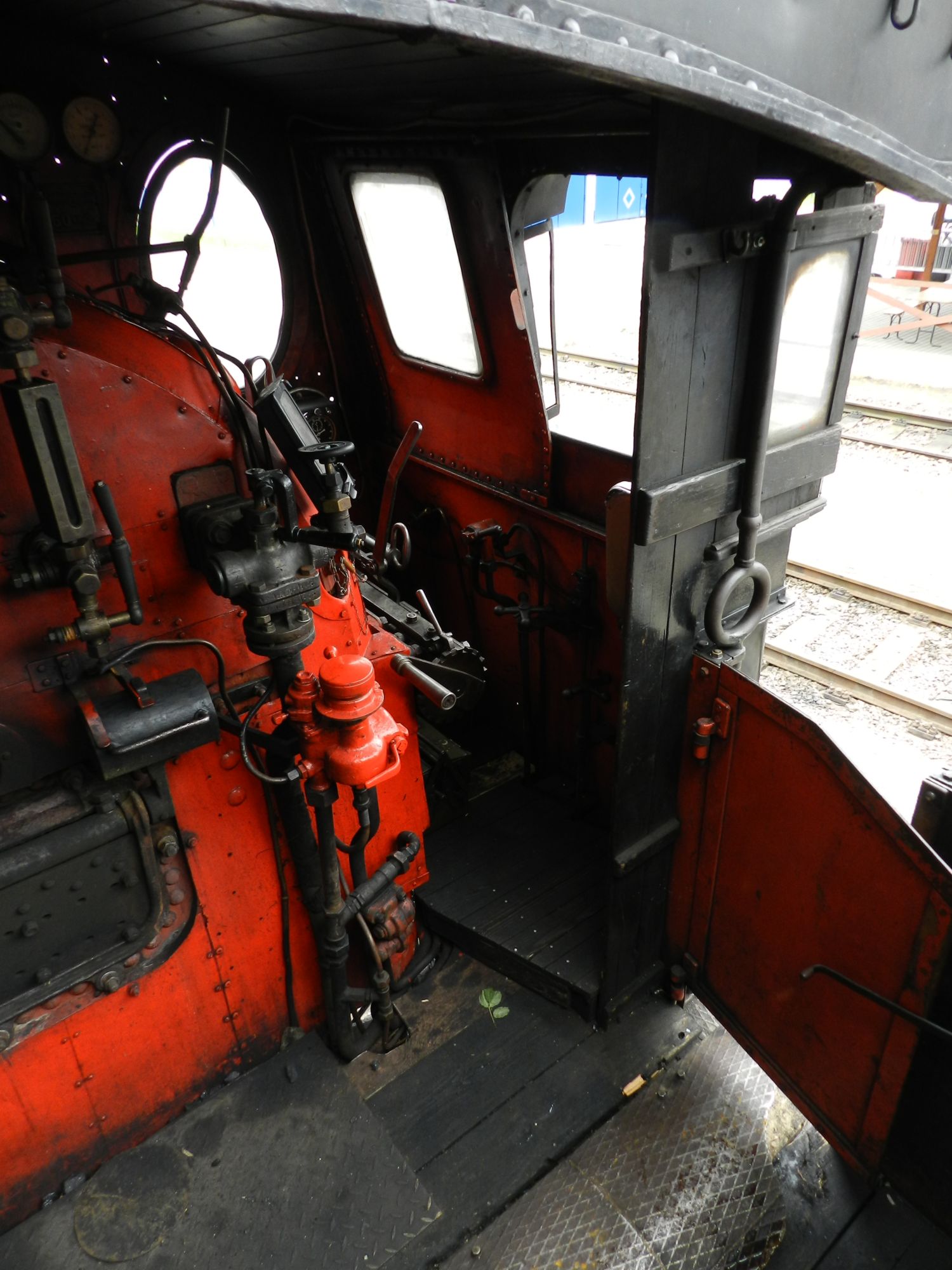

Příspěvekod Mára » pon 02 lis, 2020 11:59 am
Já také děkuji, foto vnitřku budky mi taky chybělo.

Příspěvekod Střelec » pon 02 lis, 2020 7:01 pm
Vpravo vpředu na kotli vedle okýnka byl prostor, kam si strojvedoucí odkládal kastrůlky s obědem, aby mu vydržel teplej. Kdysi před lety se máti v Lužné vysápala na místní 434.1 a první, co jí zajímalo, bylo tohle místo. Strojní četa se samozřejmě zajímala, co tam hledá, takže jim objasnila, že jako malá nosila svému tátovi (mému dědovi) obědy až na mašinu a pokud nebyl čas je sníst hned, byly uloženy právě tam. V tu chvíli se změnil postoj čety - z tuctové turistky byla najednou "naše".
Bylo by docela zajímavé mít nějaké kastrůlky (dobové smaltované s pokličkami - nejčastěji černé, hnědé a modré) i v modelu...

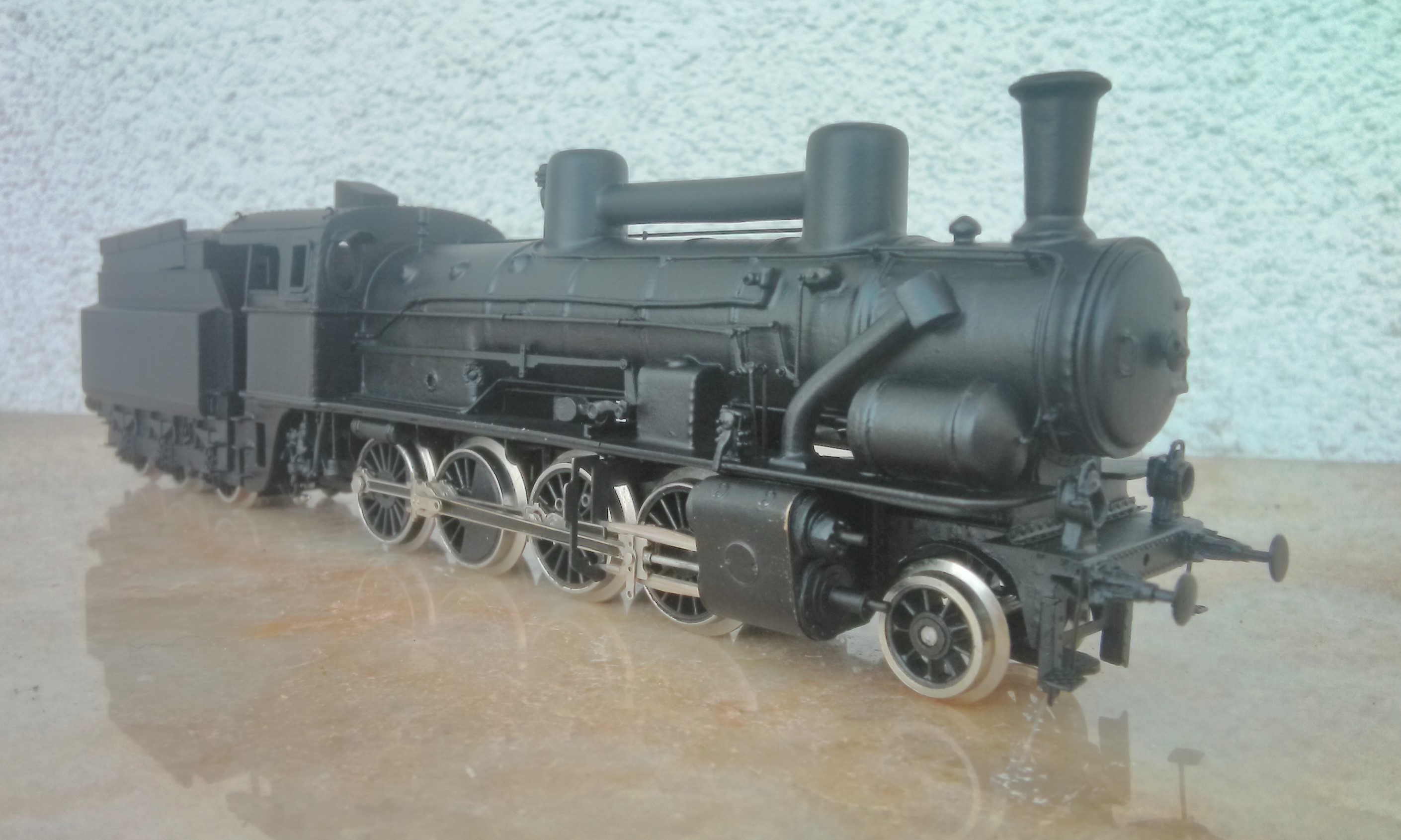

Příspěvekod Mára » čtv 25 bře, 2021 10:59 am
Posílám obrázek jak to teď vypadá. Slušelo by mu stáhnout okolky.. Ale to už dělat nebudu. Jednou si postavím hezčího :-)

Příspěvekod Marthin » úte 17 kvě, 2022 9:37 am
Zdravím,
je to vskutku pěkný model. Já stavím též s plochým komínem.
Ale spíše mne zajímá spodek - brzdový systém. Vím, že jsou na tři kola, za písty by neměl být špalek, ale písková trubice. Ale jak jsou propojeny brzdové traverzy mezi sebou?
Předem děkuji za info.

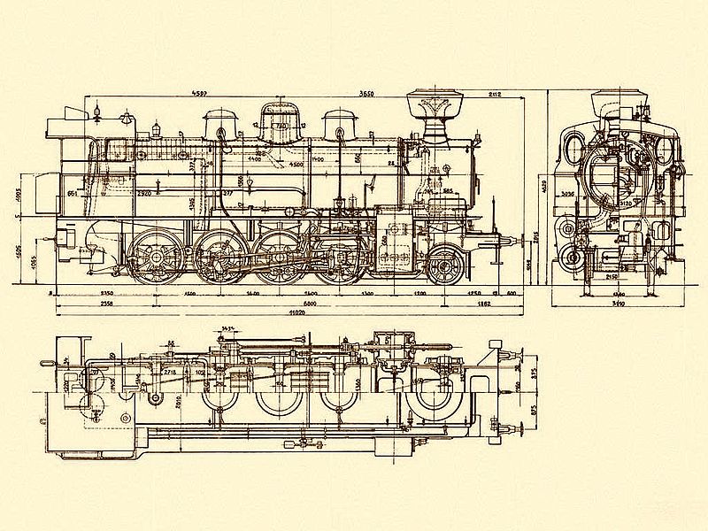

Příspěvekod hank » úte 17 kvě, 2022 2:13 pm
Marthin: Něco možná vyčteš z tohoto výkresu lok. 270 kkStB, ale bohužel nemám lepší kopii. (Už ani nevím, odkud to mám.) A je to ještě provedení se sací brzdou.

Příspěvekod Marthin » úte 17 kvě, 2022 2:16 pm
Diky moc. A sací brzda je kde a jak vypadá?

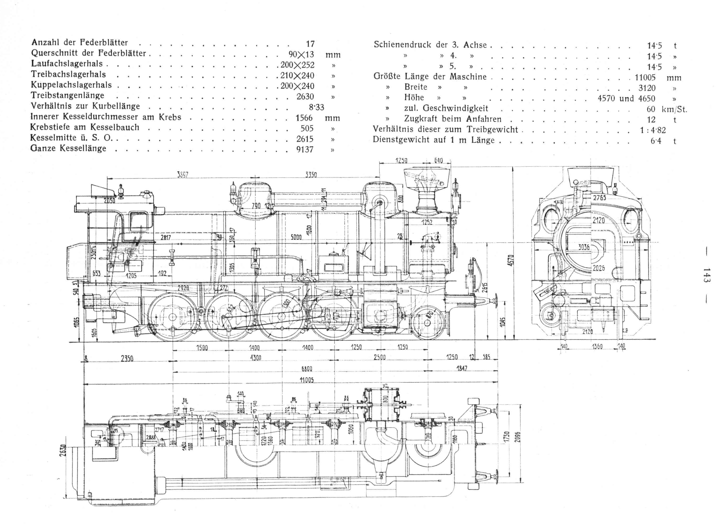

Příspěvekod hank » úte 17 kvě, 2022 2:19 pm
Tohle možná bude ještě lepší: Výkres stosedmdesátky z časopisu Die Lokomotive.

Re: Stavba čtyřkoláků 434.0, 434.1 a 434.2
Příspěvekod hank » úte 17 kvě, 2022 2:31 pm
Marthin píše:Diky moc. A sací brzda je kde a jak vypadá?
Ty žebrované válce mezi nápravami S1/S2 a S2/H vypadají jako vakuojemy. A brzdový válec je vidět na bočním pohledu pod budkou.
Příspěvekod Marthin » úte 17 kvě, 2022 8:03 pm
Takže cely spodek nulky či jedničky kromě dvoupravitkoveho křižáku zůstal stejný u 434.2?
Systém je dobře patrný a moc mi to pomohlo.
Diky.
