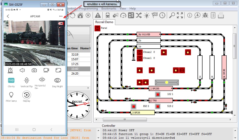

Ahoj. Tak to s wifi modulem byla slepá ulice. I se slušnou webkamerou a se slušným rozlišením se to seká. Alespoň jsem jim nakoukl pod pokličku.
Proto jsem se vrátil k wifi kameře, která má rozlišení 1280x720 a 9 fps.
Snažil jsem se, aby na displeji a případně na větším monitoru bylo vidět nejen řídící program (u mě Rocrail), ale i v nějakém okně kamera z lokomotivy (kamerový vůz).
Dlouho to na noťasu trucovalo, emulátor nefungoval, ale nakonec se to podařilo, jak je vidět na následujícím screen shotu.
Pohled z mašiny
Nejslabším místem je tam wifi přenos z kamery do mobilu. Z mobilu do noťasu už to jede přes USB.
Budu to ještě vylepšovat a pokud to bude na video, tak ho nasdílím.
