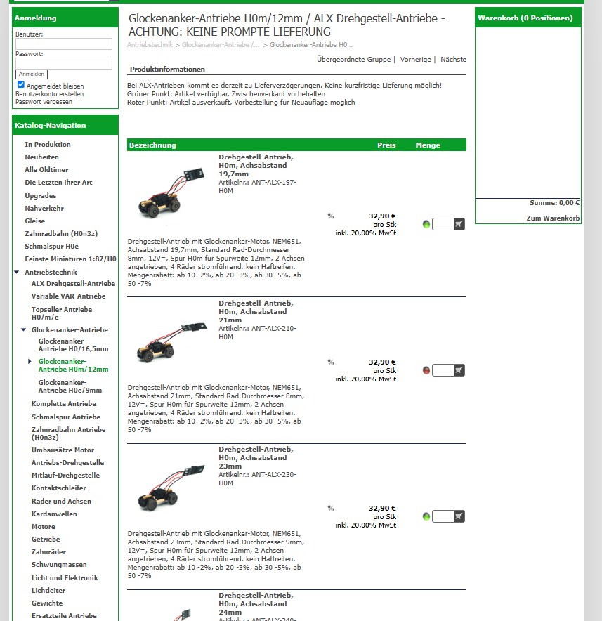

Příspěvekod michal_d » čtv 15 říj, 2026 5:39 am
Můžete poslat odkaz, kde to vidíte?
Já když si najdu stánku eshopu, tak tam vidím univerzální varování, že nejsou k dodání okamžitě.
Když se kouknu k jednotlivým typům, tak vidím všude zelenou tečku, vyjma 21mm, kde je červená. Moje zkušenost je, že co má červenou tečku jí zase za čas bude mít zelenou.
Obecně jsem pochopil, že by to mělo znamenat:
Zelená - na skladě (u corelles s otazníkem)
Červená - není na skladě (ale neznamená to ukončenou výrobu)
Modrá - nedrží se skladem (chápu to, že to seskládají na zakázku, když jsem něco z toho objednal, tak s tím nebyl problém...)
Věci, které nemají delší dobu, úplně z eshopu stahují a třeba za čas se tam zase objeví... což je například ANT-MAX-08-H0M-BS, který jsem v minulosti objednával a teď už na stránkách vůbec není...

Aha, tak už špatně čtu, i u červené je předobjednávka možná. Tak snad zas budou fungovat.

Tak to leda by měli do každé země jinou dostupnost - protože já to vidím takto a 23mm je normálně dostupný (což ale neznamená, že přijde obratem)...
A ještě pozor na průměr kol - 23mm má kola 9mm, originál má 1000mm > 8,3mm. Já dávám kola 8mm, která jsou blíž a teoreticky, když budu uvažovat ojetí obručí, tak docela odpovídají. Pak se musí koupit zvlášť podvozek bez dvojkolí a zvlášť dvojkolí - prodává v sadě 2ks a v součtu je to za stejnou cenu, jako složený podvozek.

No, farba je asi OK. Ale ja som farboslepý a nespolieham sa na to, hover myši ukazuje toto:
Inak je to na T211, pojazd od Hekttora som nedokázal zostaviť. Dal by sa použiť aj VAR (23.1mm)?
Ako/kde špecifikujem že to chcem bez dvojkolí?

Tak popisu jsem si nevšiml, ale fakt bych to neřešil a objednal. Platí se až těsně před odesláním, takže si stačí počkat.
Ten eshop není úplně přehledný, ale díly pro ALX podvozky jsou samostatně tady
