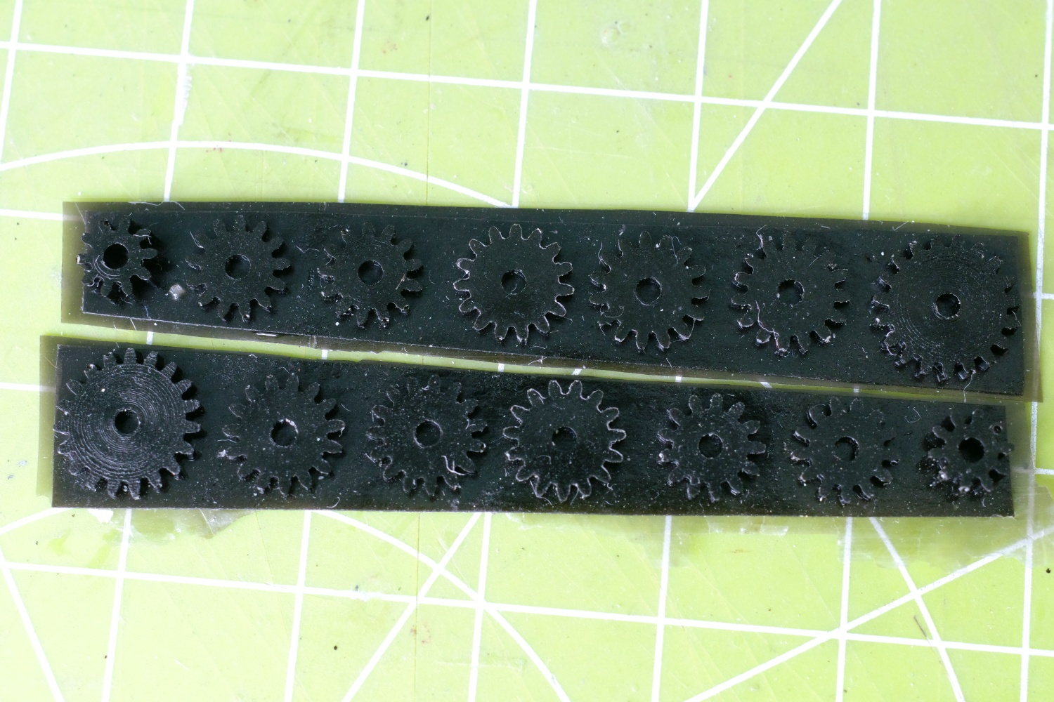

Příspěvekod marian_r » úte 25 srp, 2026 12:24 pm
citácia z návodu:
8/ Ozubená kola 1(19 z šnekové) a 4 (10 z) zbrousit na šířku 1,6 mm, nalisovat na jednu osku, mezi nimi bude jedna úzká podložka.
9/ Ostatní ozubená kola 3 ( 15 z) také nalisovat na osky. Pokud nemáte lisovací přípravek,lisování je možno provést přímo v rámu pojezdu.
Ja mám takéto kolieska:
Vyzerá to ako epoxy, nie je to krehké? Má niekto takéto prevody?
Majú sa zbrúsiť na 1.6 mm, ale aj s tou blanou (0.2mm) majú len 1.4 mm. Po obrúsení to bude tak 1.1-1.2 mm.
Majú sa zlepiť po dvoch?
