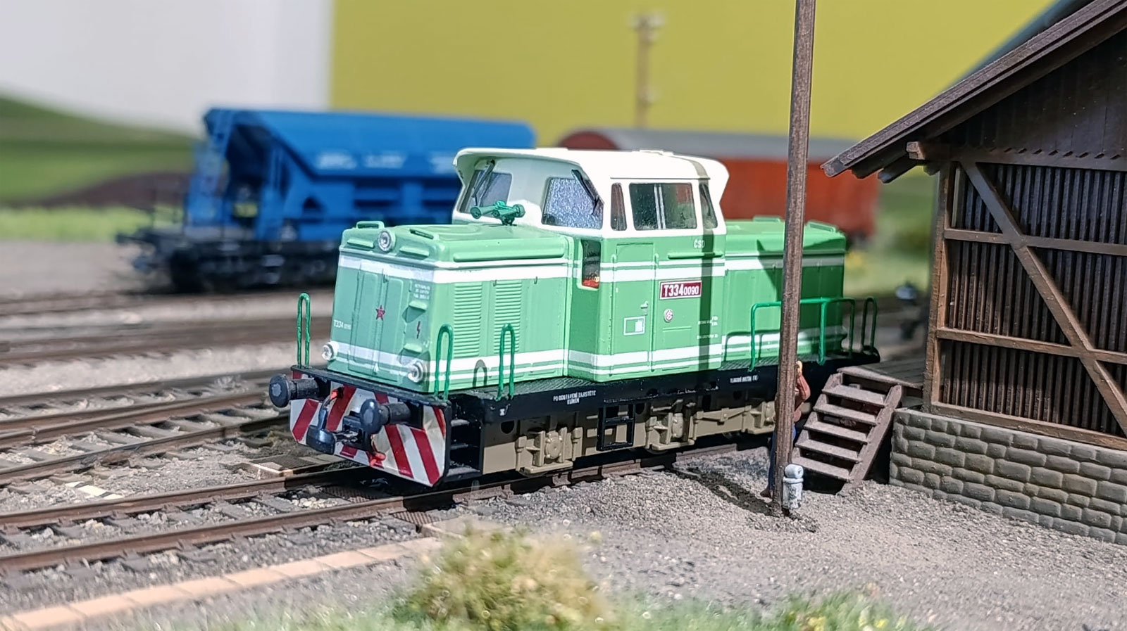

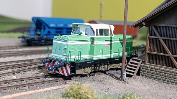

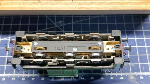

30 let starý model se rozjel s pohonem PMT, pohon trochu hlučnější, ale dobře jezdící.
Mcx
Příspěvky: 2852
Re: T334.0 a pohon PMT
Příspěvekod Mcx » čtv 25 čer, 2026 5:40 pm

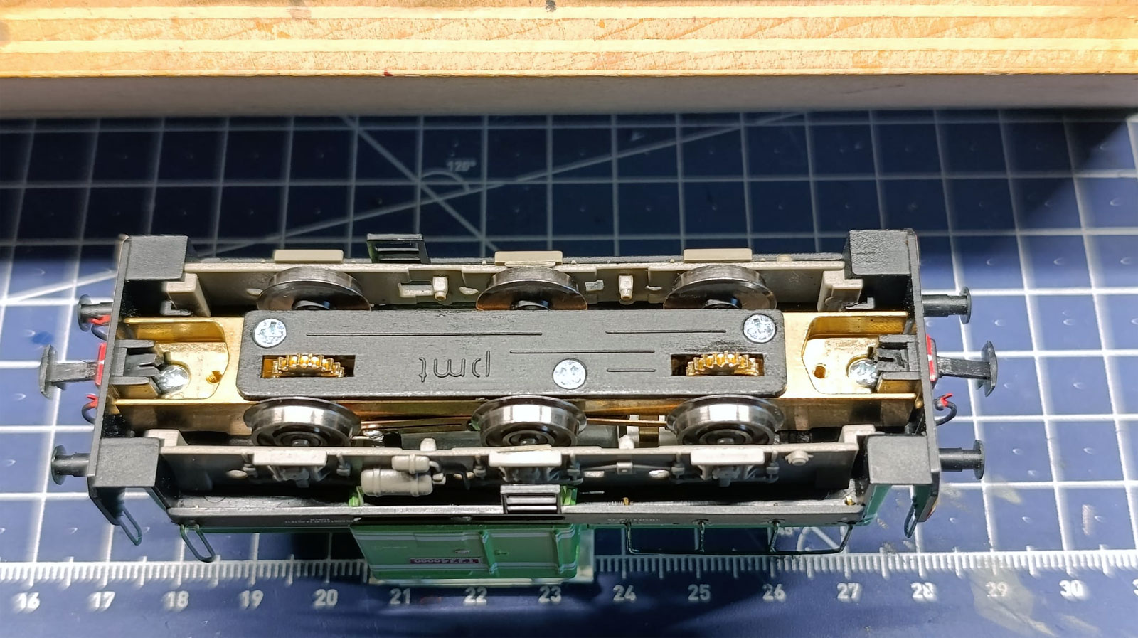

A pohled pod sukně, použil jsem závaží od PMT, jsou těžší než původní Vacek.

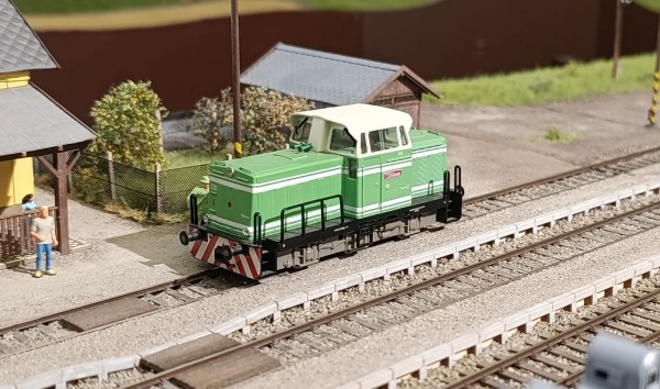

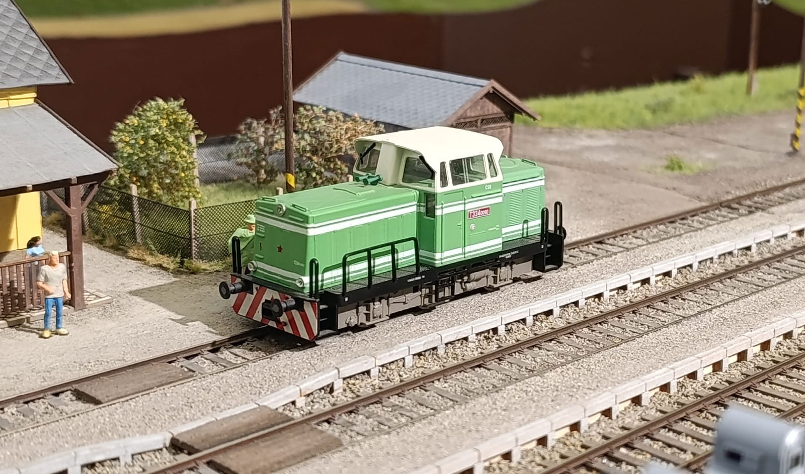

Žádné zvláštní vylepšení jsem nedělal, pouze nahradil původní zábradlí drátem 0,5 mm, nemělo smysl jít do tenčího vzhledem k ostatním detailům modelu.
Nebudu nahrazovat madla na kapotě - ty jsou na původním modelu jen naznačeny, jejich odstranění by znamenalo přestřik celého modelu a za tolik práce svou kvalitou model nestojí. Osvětlení model nedostane, jezdím pouze denní dobu a znamenalo by to úpravy zátěže .....
Tady model s původním zábradlím.

Mcx píše:Žádné zvláštní vylepšení jsem nedělal, pouze nahradil původní zábradlí drátem 0,5 mm, nemělo smysl jít do tenčího vzhledem k ostatním detailům modelu.

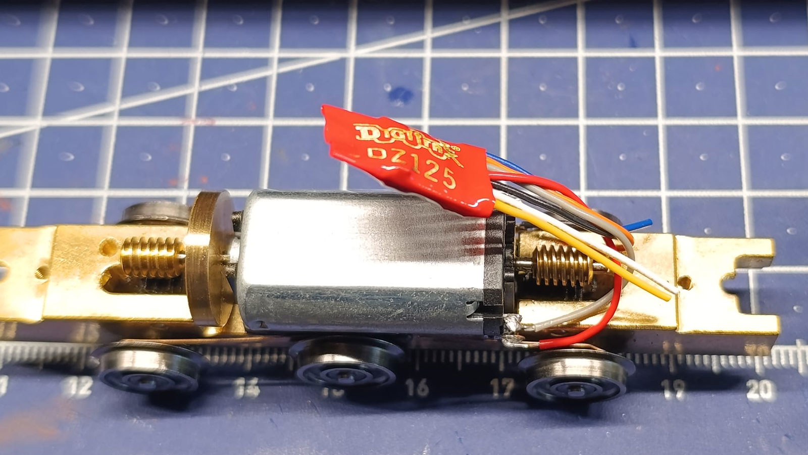

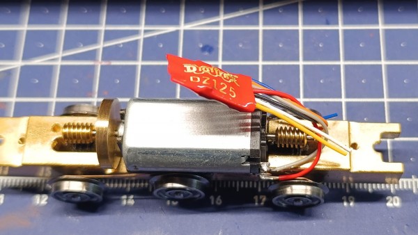

Co jsi tam dal za dekodér?
Kam se vešel?
Máš jí ozvučenou?

Zdenek Valter píše:Co jsi tam dal za dekodér?
Ahoj, dal jsem tam malý Digitrax - DZ125 ze starých zásob, ale vejde se tam i velký zvukový dekoder, ale kolik místa zůstane pro případné repro ???
I když ozvučovat přece jen trochu hlučnější model (PMT používá mosazné šneky a některá mosazná ozubená kola, stejně je to u pohonu PMT pro M152.0), než jsme dnes u nové produkce modelů zvyklí asi nemá moc smysl.
