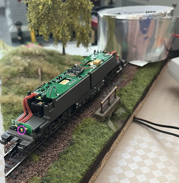

Po své prvotině v digitalizaci (Tillig TT Arriva) a hned řešení vzniklých problémů, jsem tomu dal další šanci a zkusil jsem zdigitalizovat další model a sice novinku od Tilliga - Vectron Dual mode.

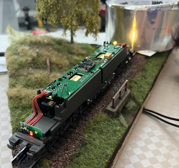

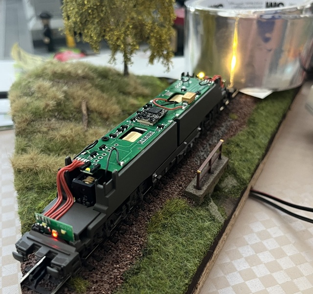

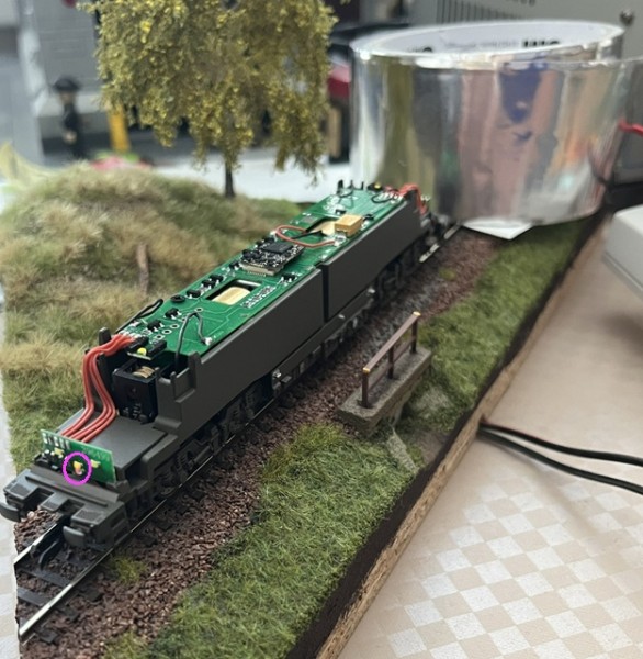

Bohužel, opět se nedaří a zase jsou problémy. Vložil jsem do něj doporučovaný dekodér ZIMO - MN180N18. Po připojení k DCC ihned slabě svítí LED na obou čelech určené pro červená světla (v kroužku). Po zvolení libovolného směru, se standardně rozsvítí bílé LED a červená na patřičném čele se rozsvítí o trochu více, ale rozhodně to není tak jak v Analogu, kdy je opravdu vidět, že červené při jízdě svítí. Červená LED na čele, kde v tu chvíli svítí bílé stále slaboulince svítí dál.
Teda, že s digitálem jsou takovéhle problémy, že zatím u každého modelu po vložení dekodéru něco nefunguje, jsem tedy opravdu nečekal. Prosím tedy znovu o radu, co s tím. Je chyba v modelu, nebo se musí někde něco nastavit, aby ty červené svítili tak jak mají, nebo to je prostě při DCC provozu vlastnost a holt to tak je?

A nemáš tam zapnutý SUSI? CV #201 = 11 převede výstupy na logické (viz návod ZIMO, kapitola 3.24)
Já teď z hlavy nevím, na kterách výstupech jsou koncové LED, ale tam bych začal.

Mám-li být upřímný, modelářství není o tom "něco vyndat z krabičky". Totální amatér nemůže jezdit ani na kole, jinak z něj spadne. Každá věc si žádá nějaké poznání a dovednosti.
Dekodér je počítač, který může mít stovky konfigurací. Protože konfigurace určuje, jak se model bude chovat - světla, motor, zvuky... A pro určitý model je potřebná ta správná. Neexistuje "standardní model", neexistuje "standardní dekodér" ani "standardní konfigurace". Jsou určité zvyklosti, jak se co nastavuje, ale jsou jiné podle výrobců a třeba i podle zemí. Němci preferují jiné nastavení než my. Třeba už jen proto, že máme Jacka, který určitý standard zavedl a udržuje, má smysl se jej držet.
To, že nastavíš SUSI, je krok 1. Dále je potřeba, aby výstupy dekodéru dělaly to, co mají. Řešení jsou dvě - nadatluješ to tam a vyzkoušíš, nebo to objednáš u prodejce či někoho jiného.
Pro ty světla zkus tohle nastavení:
CV61 = 97 (konfigurace výstupů dle ZIMO, ne NMRA)
CV33 = 1 (funkce F0, čelní světla vpřed na výstup FA0f)
CV34 = 2 (funkce F0, čelní světla vzad na výstup FA0r)
CV35 = 48 (funkce F1, koncová světla na výstupy FA3 a FA4) - to je to, co ti tam teď problikává, zde jsou SUSI výstupy
CV36 = 12 (funkce F2, dálková světla na výstupy FA1 a FA2)
CV37 = 3 (funkce F3, posun, čelní světla na výstupech FA0f a FA0r)
pak určení, kterým směrem má co svítit (tzv. efekty):
CV127 = 1 (výstup FA1, dálková světla vpředu jen při jízdě vpřed)
CV128 = 2 (výstup FA2, dálková světla vzadu jen při jízdě vzad)
CV129 = 2 (výstup FA3, konce vpředu jen při jízdě vzad)
CV130 = 1 (výstup FA4, konce vzadu jen při jízdě vpřed)
A tím bys to měl mít na ovladači takto:
F0 = čelní světla
F1 = konce
F2 = dálková světla
F3 = posun (dle německého svícení, pro další úpravy s přidáním tranzistorů, aby to svítilo dle tuzemských předpisů, viz můj web)
A můžeš si hrát s dalšími parametry :D
