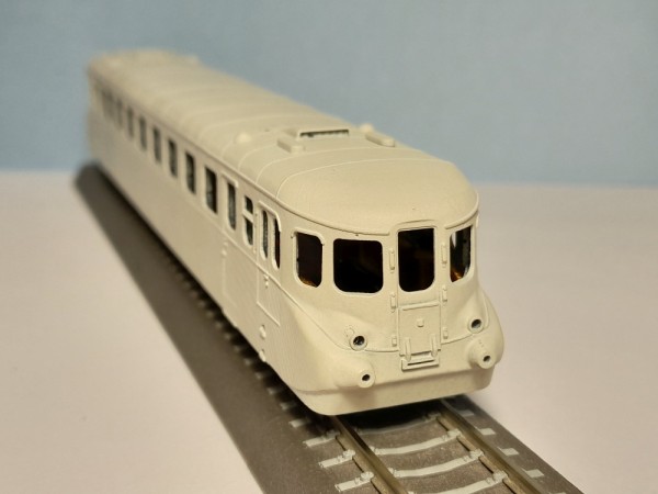

Namlsán Slovenskou strelou jsem se pustil do Stříbrného šípu. Koncepce bude úplně shodná se strelou, tedy zkrácené podvozky pro průjezd R310 a použití Hallingových coreless podvozků. Originál má opět dlouhé podvozky (v měřítku 33,3mm) schované pod plentami. Oproti strele je situace zdánlivě lepší v kratších podvozcích i vzdálenosti otočných čepů a skříni bez výrazného zaoblení spodní hrany, šlo by tedy použít o něco delší podvozek - 23mm by bylo ještě vyhovující. Nicméně jestli je chyba na podvozku 10, nebo 13mm už je vlastně jedno, takže použiju stejné jako u strely tedy H0m 19,7mm, aspoň bude trochu prostotu na naznačení vnějšího rámu podvozku a brzdových bubnů a podvozek nebude zasahovat do oddílu pro cestující...
Začal jsem tradičně modelováním skříně a rovnou jsem si její rozpracovanou verzi vytisk narychlo z PLA abych mohl lépe posoudit základní tvary...

Příspěvekod U37.002 » pon 25 kvě, 2026 5:27 pm
Originál v březnu 2013:
U37.002
Příspěvky: 25
Registrován: úte 01 říj, 2013 8:24 pm
Re: Stříbrný šíp M260.001 v TT - Nic pro "počítače nýtů"
Příspěvekod U37.002 » pon 25 kvě, 2026 5:33 pm
"Rukávy" pro nárazníky jsou na vnitřní straně téměř kolmé k čelu (85° vůči čelu), na druhé straně byl skoro plynulý přechod do bočnice.

U37.002 píše:"Rukávy" pro nárazníky jsou na vnitřní straně téměř kolmé k čelu (85° vůči čelu), na druhé straně byl skoro plynulý přechod do bočnice.
Tohle si zaslouží pokus o opravu, díky za podnět.

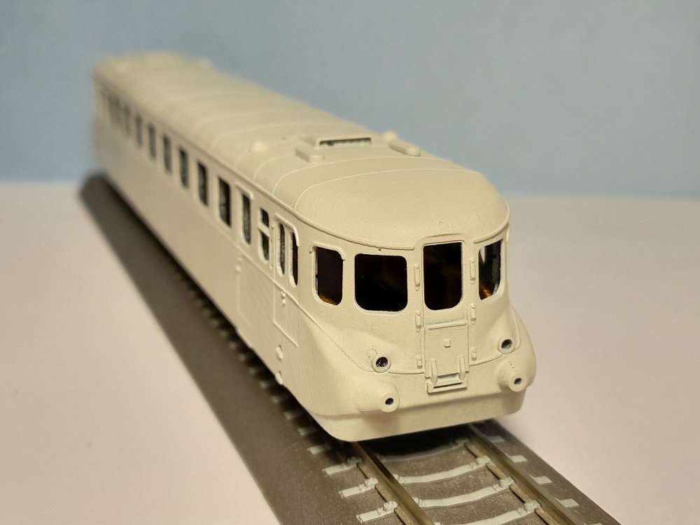

Příspěvekod michal_d » pon 25 kvě, 2026 7:59 pm
Tak kužely nárazníků jsem udělal komplet znovu. Vnitřní strana je skloněná o 10° (5° nebylo skoro vidět) a vnější tak nějak tečně. Upravil jsem i rozšíření ve svislém řezu a obojí vypadá o dost lépe...

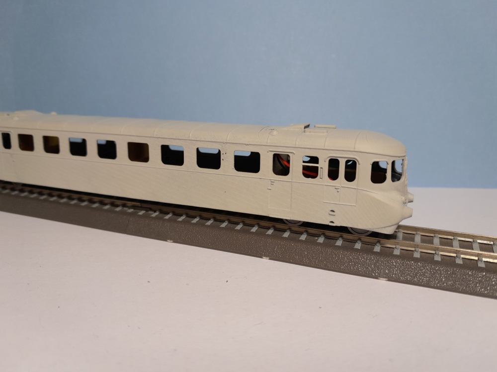

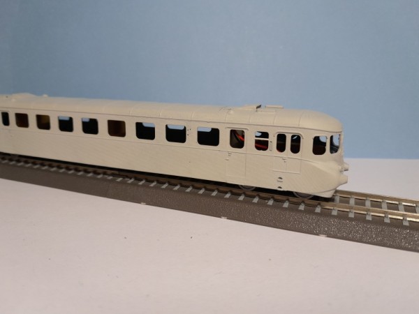

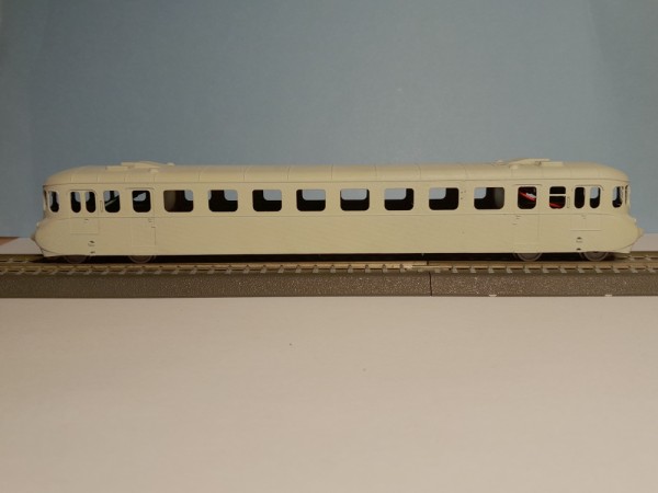

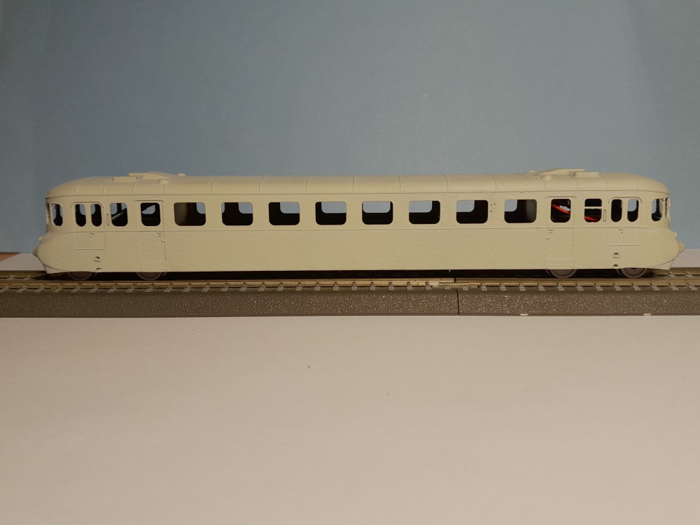

Příspěvekod michal_d » ned 31 kvě, 2026 8:11 pm
Tak přes víkend pokusný tisk na SLA tiskárně... Musím upravit klenutí střechy nad stanovišti a pluh. Plus poladit velikosti různých detailů. Mám dilema s okrasnou lištou pod poprsnicí, s logem a řadovým označením. Vše bylo kovově lesklé plastické. Nabízí se dvě řešení. 1. alpakový lept - bude to jemné a kovově lesklé, ale bude obtížné to pěkně kus po kuse nalepit na skřín rovně a trvanlivě. 2. Vytisknout to jako součást skříně a na závěr nabarvit - bude to pěkně pravidelné, ale bude se to blbě barvit, byť to bude vystouplé a nebude to kovový lesk... Případná 3. varianta by byl obtisk, ale to nebude plastické a navíc místo kovového lesku bude jenom šedivá, to jsem zavrhl hned...
