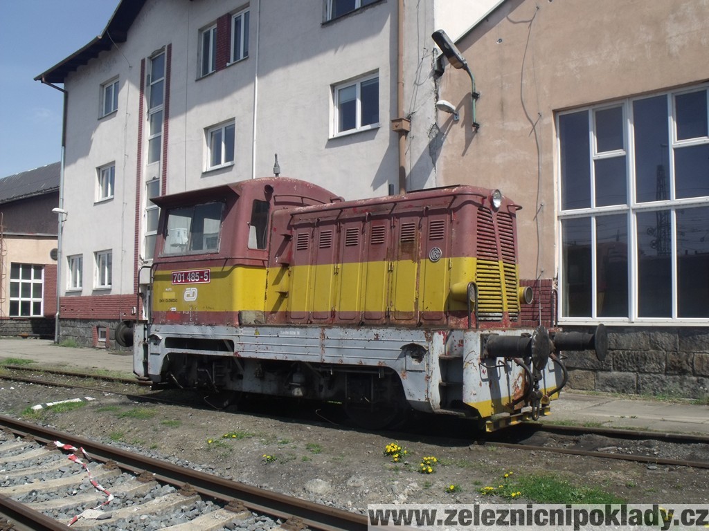

Příspěvekod Jirkátor » sob 13 zář, 2025 5:40 pm
Vybral jsem si i zbarvení. Vím, že jsou i atraktivnější, ale tohle je předloha provozovaná u ČD v Olomouci a mašiny s "tlustým žlutým okolo" se mi vždy líbily.
Chtěl bych se těch, kteří už mají něco postaveno, zeptat, zda by poradili jaký typ barvy použít a pokud možno i konkrétní odstíny. Jako plastikový modelář jsem nikdy nemusel řešit odolnost proti otěru barvy, prostě jsem to postavil, nastříkal a dal do vitríny, ale teď to bude jiné a nerad bych to za rok stříkal znovu. Odstíny barev si z fotografií vůbec netroufám odhadnout, jelikož na fotografiích, které jsem našel, jsou už dost vyšisované.
Předem děkuji za případné tipy.

Příspěvekod hank » sob 13 zář, 2025 7:16 pm
Podle předpisů ČSD:
- kabina a kapota - červeň višňová 8300 = cca RAL 3004
- výstražný pruh - žluť chromová střední 6200 = cca RAL 1003
- spodek - šeď střední 1100 = cca RAL 7005
(Správně měly být stejnou šedí natřené i střechy kabin a kapot kapotových lokomotiv.)
- tažné a narážecí ústrojí - čerň 1999 = cca RAL 9005
- zábradlí, madla, kliky apod. - šeď pastelová 1010 = cca RAL 7001
Staré označení odstínů je podle ČSN 67 3067.
Příspěvky: 6870

Příspěvekod marian_r » ned 14 zář, 2025 10:37 am
Pozri farby Model Scene Train Paints.

Příspěvekod Milan.D. » ned 14 zář, 2025 1:27 pm
Používám syntetiky Agama, v nabídce mají přímo řadu barev pro železnici. V tomto případě by se jednalo o barvy C54P červeň višňová, C51P žluť chromová, C52P šeď střední, C50P černá a C58P šeď pastelová. :D
