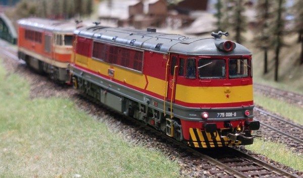

V maji 2025 mal premieru model na prievidzko stretnuti modulovej železnice

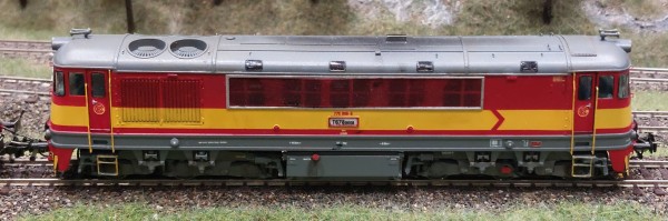

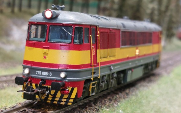

Na kolajisku

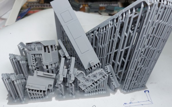

Dokončil som prvúlokomotívu od firmy Locolob. Celkovo by som zhodnotil kladne predlohu, ale žial viac som našiel záporov. Najväčšim sklamanim sú pre mna pridane lepty. Su veľmi mäkke a nepresné (ten istý problem je aj u vozňov). Našťastie som mal doma lepty od Martina Šimkoviča, tak som využil tie. Dalšim nedostatkom je dosť mäkký a ohybný material na model.
Pridaný pojazd od Locolabu som sa ani nepokušal použiť. Radšej som využil overeny pojazd Roco. Celkovo to beriem ako ziadne nadšenie ale ani uplné sklamanie.

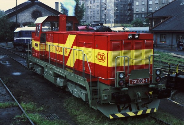

Urobím model prvej lokomotivy 731 001-4. Pamätám si ju niekedy z roku 1990-91 kedy bola chvílku odstavená vo zvolenskom depe. Pravdepodobne vtedy bola na skúškach v Tisovci. Na boku mala nakreslene jubilejné výrobné číslo 15 000.

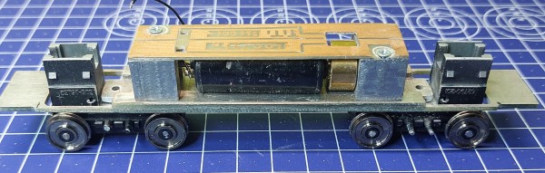

Po očistení dielov modelu som ako prvé vyrobil vnútorný rám z cuprextitu. Podvozky a motor použijem z lokomotivy NS2400 od firmy Roco. Zavažie nad motorom si vyrabam na stojanovej freze.
