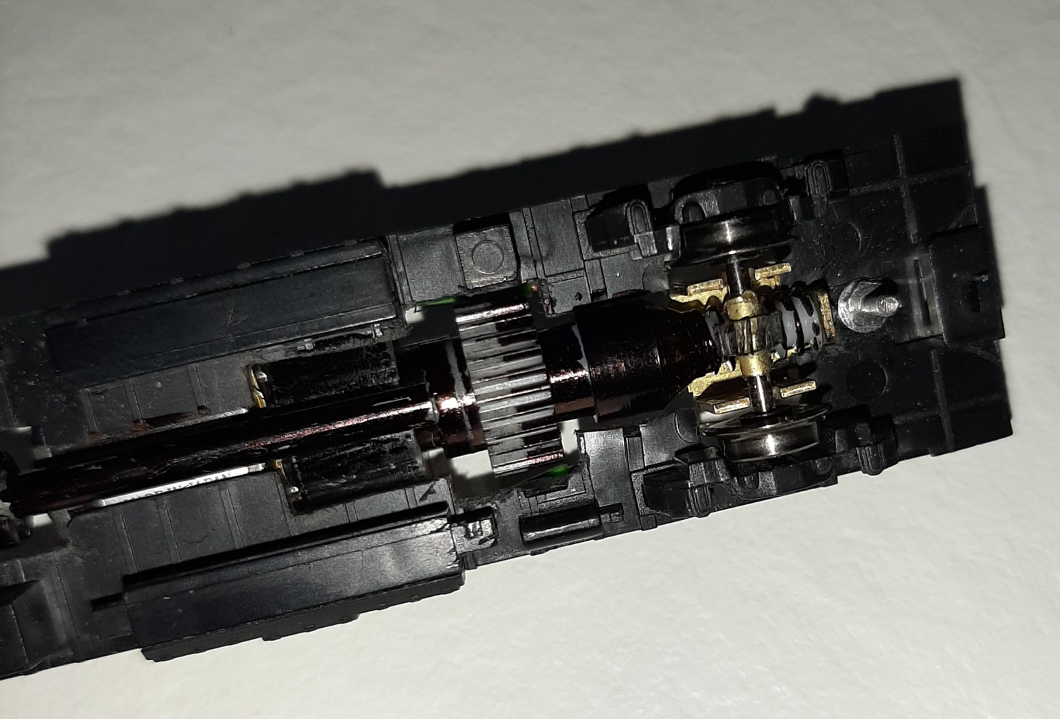

Hele neznáte někdo výrobce tohohle pojezdu?

Pavel 152 píše:Asi takto, ale trubička šla těžko vrtat, lépe asi v soustruhu, 1,5 bylo strašně těsné. Pozor, při nasouvání se osička ohne, je měkká. Ozubená šikmá kola jsou od Kovo Šátek.
Pavel
Nakonec to slo i v ruce, je to spis takove "nasroubovani" vrtacku. Zaroven jsem zkusil vyuzit masky podvozku pro hrotovou hridel, docela to sedi.
Pojezd jsem vyzkousel a musim rict ze nadsen nejsem - nemam jeste zabudovanou zatez ale i s nejakou nalelepnou ten pojezd (na starych U kolejich) tak jako rachoti, poskakuje, a na PWM 14V ani moc nefachci, nechce moc zrychlit...no jeste otestuju na Tillig kolejich a zatizim, holt se strojni vyrobou a lepsimi prevody to asi ani zdaleka srovnat nepujde. O p. Satkovi jsem se tuhle dozvedel v Peckach, tak to je jeste zaloha.

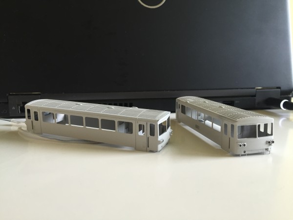

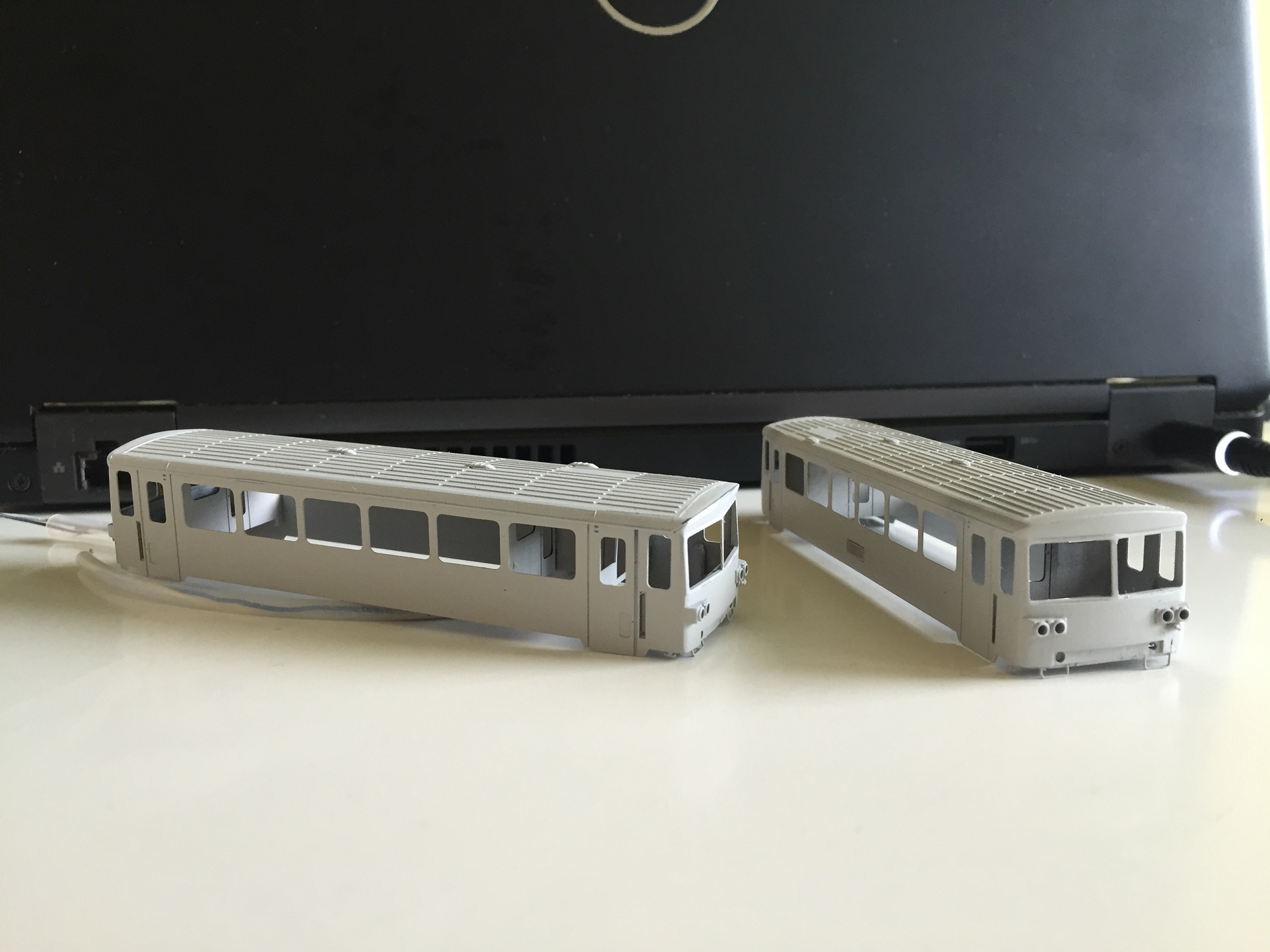

Tak taková fotka rodící se turnusové potřeby kolejiště. teď už jen madla na bok a anténky, surfacer 1200, a můžeme barvit. motoráček bude 810 281 - 6 ve stavu z roku 1997, Hektor, i když ten sem nepatří, bude 720 003 ze stejného období.

vojtas píše:Hele neznáte někdo výrobce tohohle pojezdu?
Viz články http://www.mojett.cz/7131, následný http://www.mojett.cz/7814 a zdejší diskuze viewtopic.php?f=16&t=10538&hilit=Picoloco&start=15
Na základě toho myslím ze už je v propadlišti dějin, resp. nahrazeny pojezdy p. Uhera navazující na originál Picoloco

Zdravím,
výrobu pojezdů Picoloco jsem od pana Erbena převzal cca před rokem včetně podkladů pro výroby i značky. Co se týče pojezdu pro M152/810 s paticí NEM651 jsem provedl drobné úpravy: zvětšil převod ze 13:1 na 15:1 (i tak je pojezd moc rychlý), do převodovky udělal vybrání pro případné umístění kinematiky Peho a magnetem a vytvořil nový mustr pro odlévaní podvozku vozu s doplněnými detaily (pískování...)
Vznikla i druhá varianta pojezdu M152/810 s paticí Next18, který má nově navržené DPS a umožňuje samostatně ovládat jednotlivé okruhy osvětlení (poziční, koncová světla, reflektor i interiér).
Případné info na emailu: info@picoloco.cz

Tak po ještě jednom odbarvení a kompletním přetmelení jsem s podobou skříně vozu konečně spokojený. Teď už jen nepodělat lak. Kdyby tu byl někdo ochotný mi to stříknout, možná bych se nezlobil(ne zadarmo, samozřejmě), já mám na cokoliv co není surfacer totálně levý ruce a taky totálně levý vybavení v podobě takový tý plastový tamiya pistole z doby před dvaceti lety.

Příspěvekod Marthin » ned 15 lis, 2020 9:59 pm
to madlo pod celnimi okny bych nedaval napevno pred finalnim nastrikem.
Samotné se bude blbě barvit, nejen to, ale tlouštka madla zbytecne nabyde. Mosazne madlo by stacilo bud pocinovat a nebo postribrit, pak jemne zdrsnit, aby to nesvitilo.
Samozrejme je otazkou epochy, kdy bylo kolikrat ciste hlinikove a pak bile s cervenymi konci.

Příspěvekod vojtas » ned 15 lis, 2020 10:20 pm
Madlo napevno být musí, jinak bych nikdy nezakryl otvory ve kterých sedí. Bude v barvě skříně a přechod až pod ním, toho se nebojím.

Příspěvekod Marthin » pon 16 lis, 2020 7:24 am
vojtas píše:Madlo napevno být musí, jinak bych nikdy nezakryl otvory ve kterých sedí. Bude v barvě skříně a přechod až pod ním, toho se nebojím.
ale jak se bude maskovat přechod? Tam barva někde odfoukne, protože maskovací páska to nezakryje.
Fakt je ten, že nevím, v jakém nétěrovém provedení to bude. Otvory se dají zakrýt tím stříkáním - zmenší se. Já vždy používám na madla přesný vrtáček a pak to vychází, velké otvory se mi tam nedělají. U Vás to bude tím, že jste použil madlo z leptu, které má čtvercový profil a díky tomu jsou pak otvory zbytečně velké.
