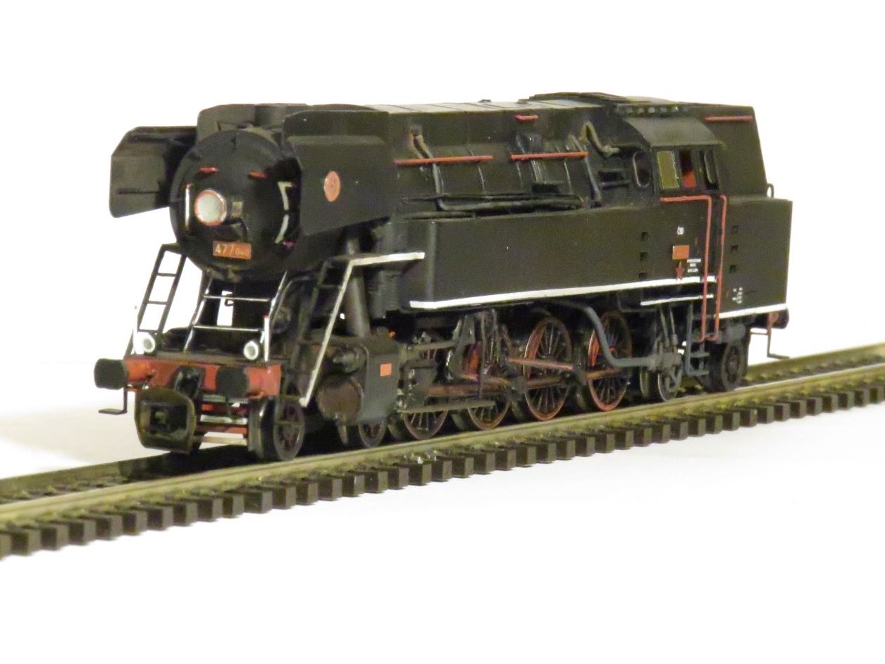

Příspěvekod michael » čtv 16 led, 2020 10:47 pm
DK modelv TT
michael
Příspěvky: 9
Registrován: pát 10 led, 2020 8:36 am
Re: 477 Papoušek
Příspěvekod michael » čtv 16 led, 2020 11:10 pm
477 040 depo Česká Lípa
michael
Příspěvky: 9
Re: 477 Papoušek
Příspěvekod michael » čtv 16 led, 2020 11:12 pm

Příspěvekod michael » čtv 16 led, 2020 11:18 pm

Příspěvekod blekk1 » pát 17 led, 2020 9:20 pm
Tak toto je bomba! Krasna praca. Dufam ze sa zo svojou 477.039 aspon priblizim
