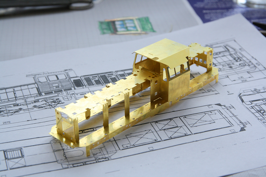

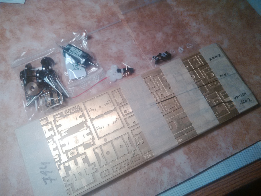

Pár obrázků z postupné stavby lokomotivy řady 714.208 z leptu od Cekula.
Celkově lept od Cekula je parádní záležitost a stavba mne moc bavila. Asi jako největší plus leptu hodnotím technologii vrstvení až tří leptů na sebe, aby vznikl dojem plastičnosti a segmentů lokomotivy.

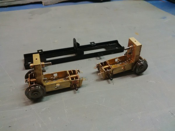

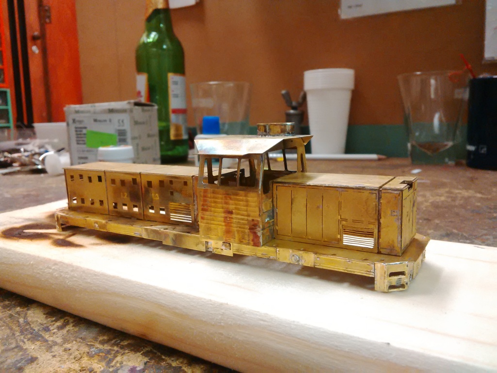

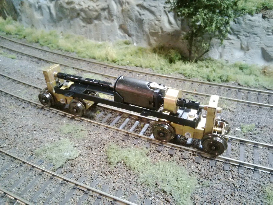

Mašinka je v základu, následovala stavba pojezdu od PG:

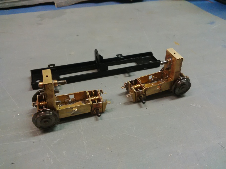

Finalizace pojezdu a jeho první seznamování s kastlí lokomotivy:

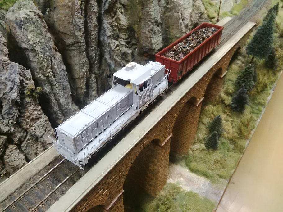

Jako předlohu jsem si vybral mašinku 714.208, která byla pravidelným hostem na dolním Pacifiku a v současnosti by snad ještě mohla v dost zuboženém stavu sloužit na záloze v Liberci. https://www.zelpage.cz/fotogalerie/big/714135.jpg
Stroj má specifické obtisky a zelené doplňky. Na model připraveno:

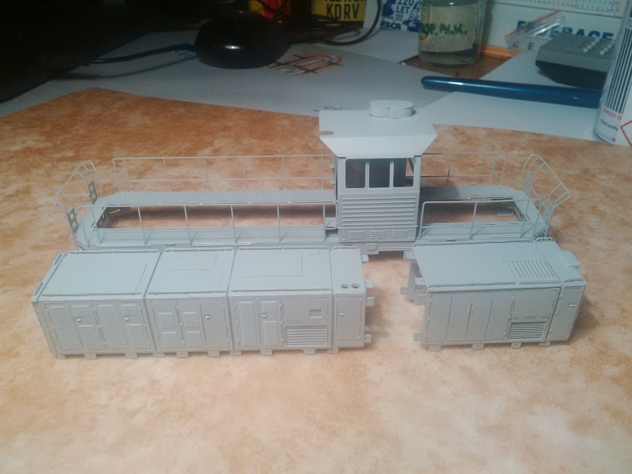

Příspěvekod richardisko » ned 31 bře, 2019 10:20 am
Výše uvedené bylo provedeno v uplynulých cca 2 letech. Nyní se ke stavbě zase vracím. Problém vidím trochu v lampách na zábradlí lokomotivy. Jednak mi ty leptové pana Cekula přišly dost velké a navíc po době, kdy jsem stavebnici na nějakou chvíli odložil, už blistr s leptem nemohu najít. Nemáte tip, co s tím? Nemáte třeba někdo nějaké zbytky, z kterých by se lampy vhodných rozměrů daly vytvořit? Napadnul mne zkusit 3D tisk, tam se ale bojím, že v takových rozměrech to nebude dostatečně detailní a bude to hrubé.

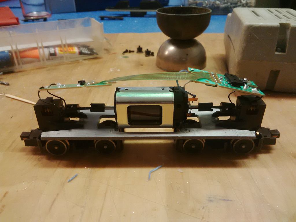

Příspěvekod Milanhb3 » pon 01 dub, 2019 2:16 pm

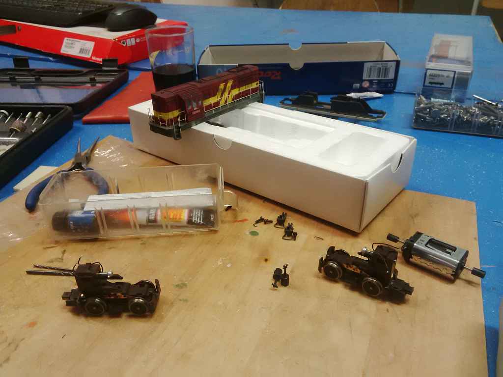

Zdravím,proto,že nejsem takovej šikula jako Vy ostatní mám chuť koupit
maketu 714tky od Kubera a zkusit do toho napasovat něco z hotových pojezdů
od Roco.Co si o tom myslíte a jestli by nebyl nějaký nápad nebo už jste něco
takového netvořili.

Příspěvekod richardisko » pon 01 dub, 2019 4:51 pm
Určitě se to dá, hobby mašinky typu V100 apod jsou na to vhodné. Většinou je ale potřeba upravit rozvor, který ne vždy sedí na tu konkrétní přestavovanou lokomotivu. Tady jsem dělal pojezd do kastle 742. Muselo to jít na nový rám vlastní výroby. Měnil jsem i disky kol za menší průměr.
