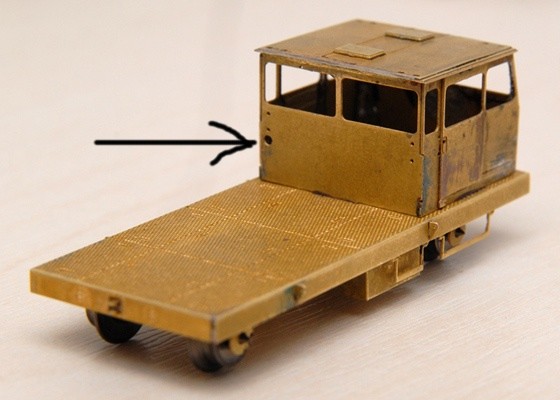

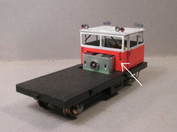

Použiju toto vlákno na můj dotaz, ikdyž se týká pouze kastle. Stavím celou MUVku i s pojezdem, tak sem pak dám odkaz na můj článek.
Zajímá mně otvor na zadním čele kabiny, k čemu slouží?.
Na fotkách jsem jej označil šipkou. V návodu o něm není zmínka a různí stavitelé to řešili všelijak.
První fotka je z článku autora stavby Miroslava, zveřejněného na "mojett.cz" http://www.mojett.cz/17219 , druhá fotka je z článku autora Vladimíra Klusáčka, zveřejněného a HekTTorově výtopně (stavebnice v H0) http://vytopna.hekttor.biz/view.php?naz ... 2013030001

Příspěvekod MirekTT » ned 18 led, 2015 8:16 am
Tak po delším pátrání jsem zjistil, že otvor v zadní stěně kabiny být nemá.
Odkaz na slíbený článek dám i dohoto vlákna, jak jsem slíbil.

Příspěvekod honzik » ned 18 led, 2015 10:40 pm
Ja to na fotkách a i v realu občas videl, akorát ze to bylo zevnitř zaslepene.
Snad to sloužilo na privod teplého vzduchu z bufiku.
