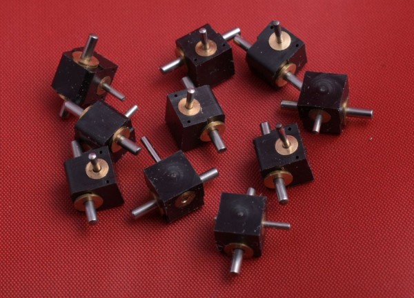

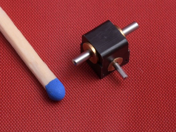

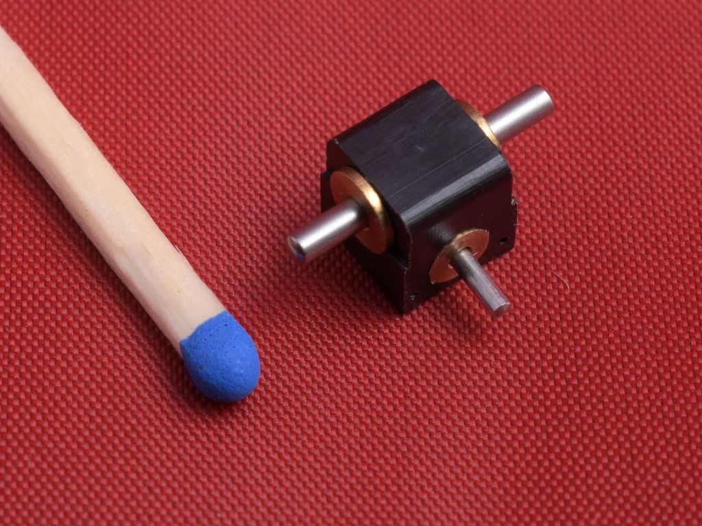

Jedna dlouho odkládaná "novinka" ... převodovka 1/20 pro N-ko. Rozměr cca 6x6x6,5mm. Nápravová osa je neizolovaná s průměrem 1,5mm. Osa šneku je s průměrem 1mm a tak lze využít systém unašečů a microkardanů s kuličkou 2mm.

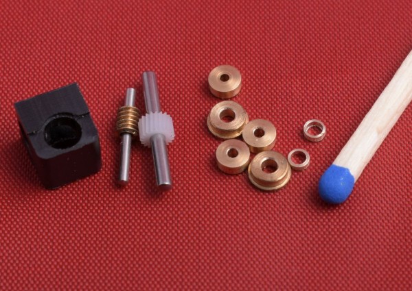

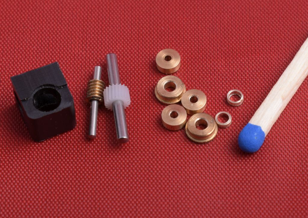

Jenom malinko upřesním, aktuálně se dodávají ve stavebnicích převodovky nesestavené, ale je předlisovaný šnek na ose a jsou nalisované poloosy do okolků takže složení je myslím velmi jednoduché, licna na připojení sběru proudu z ložisek byla v prvních sériích, aktuálně už je používán jen měděný pásek, který se ukázal mnohonásobně odolnější jak při zapojování a manipulaci, tak provozně (je mnohem pružnější než svazek jemné licny v první sérii modelů). Při sestavování nápravových převodovek doporučuji šnek i převodové kolo okartáčovat zubním kartáčkem a pod lupou zkontrolovat aby tam nebyl nějaký prach, vlásek, prostě nečistota. Převod má modul 0,2 a obecně je převodovka konstruována s malou vůlí a tak je na nečistoty trochu citlivější. Ti co se na sestavení necítí mají možnost zvolit hotové pojezdy. :wink:
