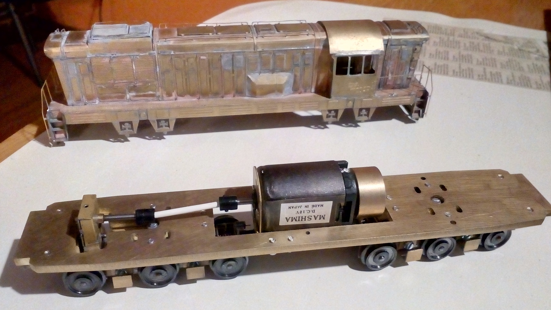

Pouštím se do čím dál tím složitějších projektů a mám na to stále méně času... takže se mi podařil v podstatě zázrak a dokončil jsem pojezd pro E467.0 pana Cekula.
Pojezd má hlavní rám z 2 x 3 mm mosazi vypalované laserem, převodovky a rámy podvozků z leptu (0.5 mm mosaz), převody mosaz/plast Tenshodo a ALS, motor Mashima 1830 se setrvačníkem a nově sběrače proudu leptané z bronzu 0.1 mm. Fotonávod je zde http://pojezdypg.rajce.idnes.cz/Fotonavod_E467.0/
... a zároveň se snažím dokončit celý model. Tato lokomotiva mě vysloveně okozlila :)
K pojezdu jsem si připravil i leptané doplňky z 0.1 mm bronzu (tabulky a spol., mřížky na bočnice a snad i další), které nebudou součástí běžné nabídky, jen v případě zájmu...
S Igorem Zahrádkou dále pracujeme na 475.1, pojezd a lept tendru je před dokončením. Jako předskokana (a v podstatě testovacího králíčka) si střihneme 476.0. Předpokládám, že to bude specialita a rád bych se předem dozvěděl, zda bude zájem o "klony".

Dorazily mi lepty první verze 476.0 včetně bronzových doplňků...
U E467.0 si hraju s rámem. Rám je u předlohy na každém konci jiný (zadní čelník nemá "sukně ke kolejím), takže byla potřeba úprava řezáním. Na fotce je čelník "P", tedy se "sukní", čelník "Z" je klasický, zarovnaný pod nárazníky.
a pantografy... Nakonec jsem střiháním a lepením přepracoval pantografy Sommerfeldt tak, aby se podobou blížily pantografům strojů .004 a .005.
Na světě je také prototyp nové verze MUVky...

Příspěvekod Popopo » pon 24 říj, 2016 6:33 am
Stavba prototypu 476.0.... některé sestavy jsou už shodné pro 475.1
http://pojezdypg.rajce.idnes.cz/Fotonavod_476.0/

Příspěvekod Popopo » ned 20 lis, 2016 7:53 am
I letos jsem si dal závazek dokončit 464.2. Fotonávod je téměř dokončený http://pojezdypg.rajce.idnes.cz/Fotonavod_464.2/ . Ještě brzdy a spojnice.
Brzdy podvozku a běžný podvozek:
Drobný pokrok na 476.0:
M152.0 nyní se sběrači leptanými z bronzu a DPS s osmipinem:
O novém využití bronzi http://www.pojezdypg.cz/index.php?id=mladsi-doba-bronzova
