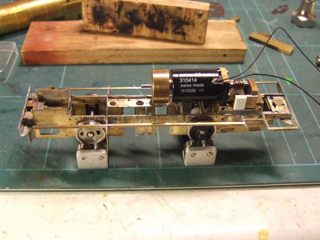

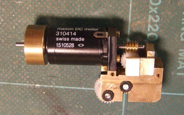

Příspěvekod radeksindy » stř 25 úno, 2015 6:27 pm
Doufám, že je to jen experiment. Lisování kol na rámu nebo převodovce je k posr*ní i běžných kol. U parních lokomotiv to má bonus v nutnosti správně nastavit čepy. Navíc nelze použít bežné přípravky a měrky, protože ty mají maximálně prostor pro ozubené kolo nebo ložiska.
Podle mne je to po všech stránkách výhodnější - míň náročné na sestavení, výrazně lepší pro údržbu. Poslední dobou jsem se z lokomotiv věnoval zase 414.0, má už novou převodovku a motor, kde je pochopitelně stejný převodovka a hnaná náprava zvlášť (bude pevně uložena, nikoli pohyblivě jako zbylé nápravy).
Motor s převodovkou:
Komplet v rámu na rychlý test:
Příspěvky: 2676
