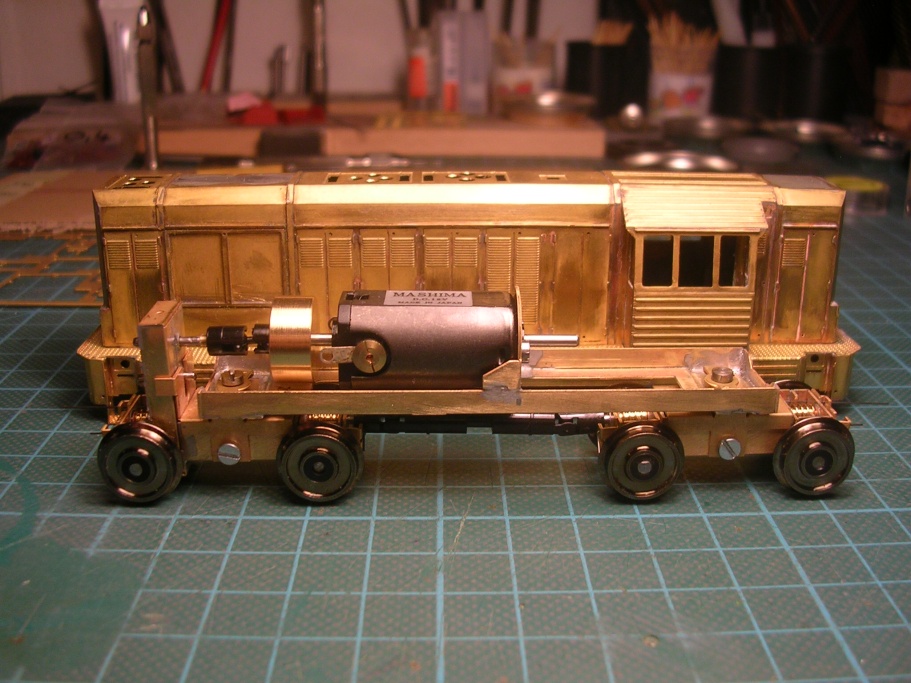

Re: Pojezdy
Příspěvekod Cermis » stř 12 led, 2011 10:38 pm
Pojezd na 742. Trochu uprav a jde to.
Model T 466 080.jpg (220.48 KiB) Zobrazeno 7460 krát
HO / TT vše co se dá rozjet

Re: Pojezdy
Příspěvekod Michal Šuhajda » čtv 13 led, 2011 1:44 pm
Znamená to, že 464.0 je odložená?
Doufám, že ne na dlouho. Už se těším na sériový pojezd.

Re: Pojezdy
Příspěvekod Popopo » čtv 13 led, 2011 8:53 pm
464.0 odložená není. Čekám na druhou verzi leptu a novou sadu kol a čepů. Na leptu jsem udělal několik změn, ale hlavně musím odladit vůli ve vedení nápravových ložisek. Musí se pohybovat jen vertikálně a nikoliv horizontálně. No, Angličanům se to daří, já na to přijdu také (dříve nebo později) :idea:
Na sériový stroj se těším také, jen zatím nevím, jaké číslo verze si ponese.
Kocour skrytý za pojezdem je opravdu super - čistá práce... Kolega Ada si pro něj upravil pojezd pro T444.0.
Prototyp č.1 464.0. Rozebral a složil jsem ho několikrát - jak koukám, nakonec jsem popletl spojnice....
