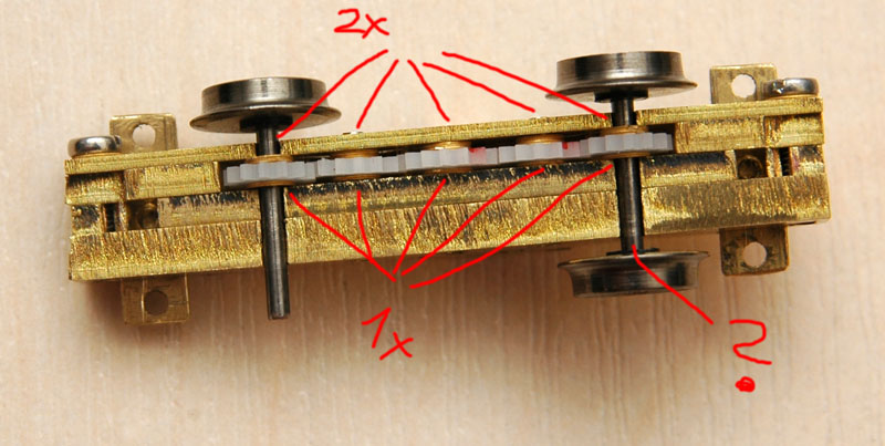

Konečne som sa odhodlal a zaobstaral si tuto stavebnicu. Stavba ide bez problémov az na to ze mi nie je jasné kam všade patria ktoré podložky. Vypodložkoval som osky ako na fotografii. Netreba podložky aj medzi kolesa a rám? (otáznik)
A kam patria daľšie podložky? A na čo slúži diel 1? Diel 4 je asi kryt prevodových koliesok, alebo sa mýlim?

Mezi kolecka a ram podlozky nejsou treba, osa drzi polohu diky stredovemu ozubenemu kolu.
Dil 4 je kryt prevodovkym, doporucuji jej ale mirne sbrousit z obou stran aby byl nizsi. Mel jsem pri originalni vysce problemy s prechodnosti pres nektere vyhybky na U kolejivu (ale mozna jsem ho tam jen dal blbe....).
Dil 1 je tusim urceny pro sprahlo ?

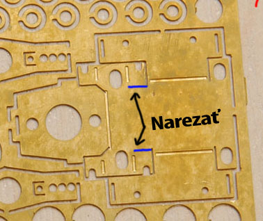

Taktiež treba upraviť držiak motoru v časti držiakov zberačou prúdu. Inak sa to nedá ohnúť. Ja som na to prišiel až keď som mal všetko naohýbane pospajkovane a potom som sa pokúsil to nastrihnut no a jeden držiak sa mi podarilo odlomiť takže musim vymyslieť ako to opraviť, tak aby bol rozoberateľný od rámu.

Ten dil ma slouzit jako zaklad pro sprahlo. Ma byt prisroubovany pod sroub, co drzi ten spodni dil a vypodlozkovany, aby se otacel. Ten ctverec uprostred s dirou by se mel vyhnout a provliknot strunou, aby se sprahlo pokazde vracelo. To byla puvodni idea.
Abych se priznal, ja to takhle nedelal a dil mam napevno prisroubovany a je ohnuty do schodu, kvuli celniku, takze kouka ven a na nem mam pridelane sprahlo. (tady to je trosku videt.
Doma to zkusim nafotit a poslat, ale az v nedeli: http://www.zababov.cz/uploads/pics/03_1 ... ovar04.jpg - kastle neni jeste dodelana a narazniky jsou provizorni)
Ohledne toho loze na motor: tam by to opravdu melo byt proleptane. Ja seriovou stavebnici nemam, ale snad prvni, nebo druhy prototip a to loze vypadalo nepatrne jinak.
Jinak nez nastrihnout, mel jsi to spis riznout ziletkovou pilkou.

je to tam proleptane z jedne strany, takze je to stale treba nariznout pilkou

Ked som to mal uz natvarovane a pospajkovane pilkou to neslo. Inak ten diel vyzera tak ze z jednej strany je material odleptany (asi koli lomu, ohubu) ale z druhej (ta co je na fotografii) nie je odleptany. Pripada mi to ako chyba v navrhu leptu.
