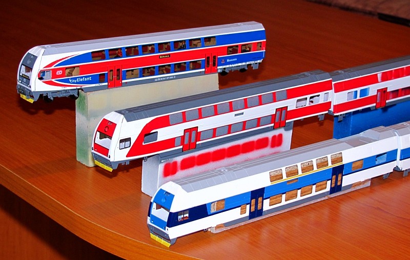

Corel není bezpodmínečně nutný. Vyhoví každý vektorový kreslící program, který je schopen výsledné dílo uložit např. do formátu PDF. Tudíž klidně i nejrůznější CADy, Zonery apod., nebo jako v mém případě třeba Adobe Illustrator. A zde je důkaz :D Mnou nakreslený, Haulerem vyleptaný a kamarádem sestavený CityElefant. K vidění na živo možné na sobotní pražské burze.

Parada... To je H0, vid? :-( Chci ho v TT, ale do odlitku se mi nechce... Ale na nakresleni si netroufam... Aspon zatim... typove vykresy jsou, ale nikdy jsem to nezkousel a zacit necim takovym asi neni nejvhodnejsi

Měl sem to v ruce,je to TT,cena leptu jsou 2000,-

Příspěvekod Martin Ostruszka » čtv 15 zář, 2011 10:22 am
vojtas píše:Měl sem to v ruce,je to TT,cena leptu jsou 2000,-
Ano je to tak. A líbil se vám či nikoli?

Příspěvekod vojtas » čtv 15 zář, 2011 12:27 pm
No,líbil se mi,je to určitě lepší varianta,než odlitek,ale co se mi líbilo nejvíc,že toho hodně málo vystupuje ven ze skříně,jako v reálu,nelíbí se mi,pokud je všecko lepené zvenku na bskelet soupravy,takže podle mne model,jak má být.
