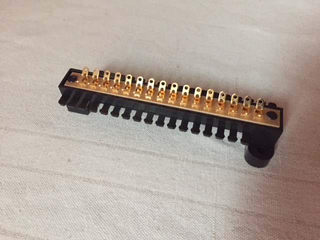

Řadu let používám na domácím kolejišti i na svých modulech svorkovnice se zlacenými pájecími očky a jako vodiče licny s pocínovanými žílami, a dosud se mi nestalo, že by kterýkoli spoj ztratil vodivost, a jak domácí kolejiště, tak moduly jsou v provozu řadu let. Výhodná je možnost pájením propojit silným přívodním vodičem několik sousedních oček a na druhé straně připojovat na jednotlivá očka samostatné vývody, Třeba polovina svorkovnice může být zapojena například jako J a druhá jako K. Nebo samozřejmě jinak. Šroubové spoje považuju za nespolehlivé, navíc neumožňují takovéto jednoduché rozbočení.

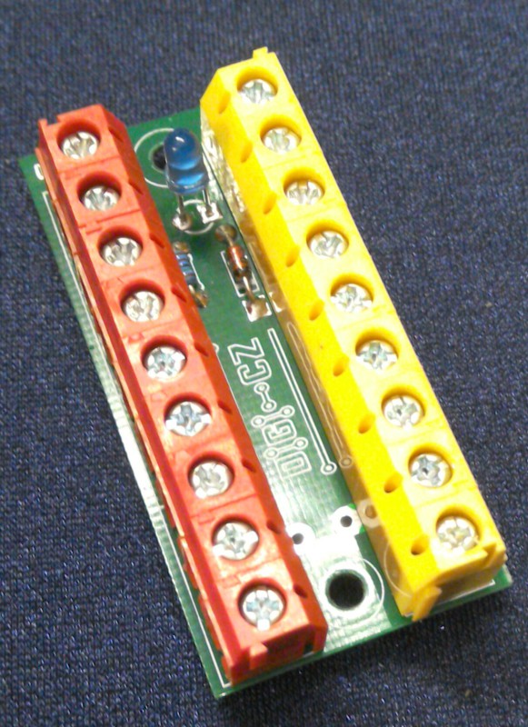

Příspěvekod BohousP » čtv 01 lis, 2018 6:20 pm
Já používám svorkovnici na obrázku. Podrobný popis je na http://www.digi-cz.info/propojovaci-pole/
Možnosti 2*9 svorek, případně s indikací napětí, 1*18 svorek, po rozříznutí 2ks 9 svorek.
