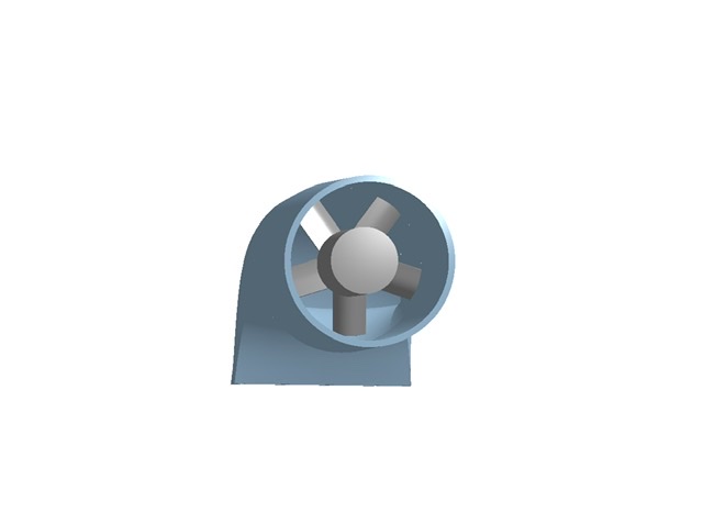

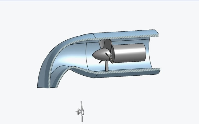

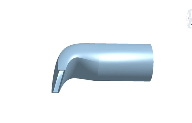

od dudlifuk
belgarat píše:zkusil jsem koupit male ventilatorky, ze je pripevnim k byvalemu BTTB plosinaku + z plastu a hepa filtru zkontruuju nejako korbicku / odpadkovy vak a bude jednoduchy vysavac na koleje a do tunelu ... ale vetracky 20mm co jsem koupil z Ali jsou naprd, z podkladu nezvednou ani zrnko soli, nebo nejake vetsi smitko. Nemate tip na rozumny vetracek, rekneme max 25mm na sirku (velikost TT) s rozumnym 'sacim' vykonem ? Cena v radu stovek v zasade nehraje roli, kdyz to bude fungovat.
vnukol si mi myslienku.....je jasne ze ziadny ventilatorcek vhodnych rozmerov nebude mat dostatocny vykon aby vysal nejake necistoty z kolajiska, ale taky coreless motor 12V, 18000 otacok, s vhodnou turbinkou, prachotesny by mohol urobit vhodnu sluzbu. v rychlosti som sadol za pc a nakreslil moju predstavu ako by to mohlo fungovat. na konci trubky za motor by bol umiestneny filter, myslim ze by stacila natlacena vata. na obrazku je aj rez aby bola zrejma vnutorna konstrukcia

od Zlámalík
Pěkný, ale dovolím si upozornit, že co se týká dosažitelného sacího podtlaku, jsou axiální ventilátory dosti nevhodné a je lepší využít ventilátory radiální. Nasávat "středem", výfuk tangenciálně - nakonec turbodmychadlo všichni známe.
Viz http://fyzweb.cz/clanky/index.php?id=90, https://www.ventilatory.cz/slovnik#top, https://www.higarden.cz/blog/rozdily-me ... co-a-proc/ a jinde.
