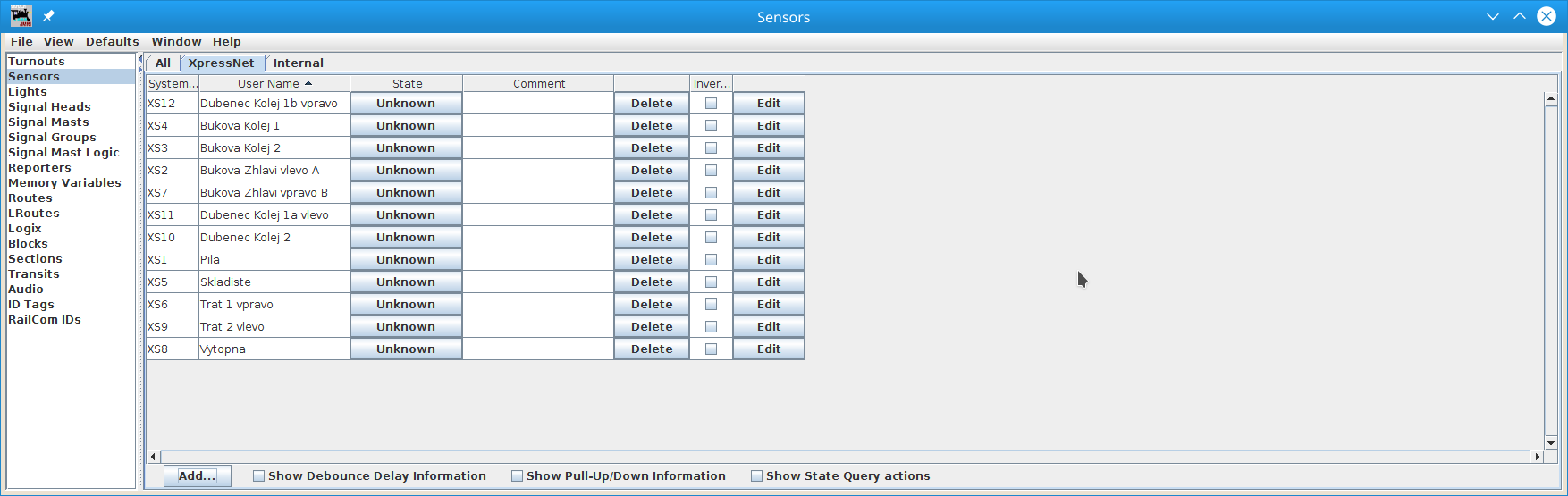

Off topic:
zrovna ted jsem pozakladal nejake senzory v JMRI, maji reprezentovat S88 feedback z centraly. Jako "system name" jsem zadaval 1:1 ... 1:8, 2:1...2:8 ... v tabulce je ovsem (asi kanonicke) XS1 ... XS12. Software ktery zmeni muj vstup a ani mi to nerekne ? tss... Do vypisu jsem se vratil, abych pridal XS10..XS12, ty jsem zakladal postupne - a jak vypada jejich seznam "setrideny podle user name" muzete videt na obrazku - prechodem na jinou tabulku a zpet se to spravi.
To, ze zakladaci dialog pri "Create" nekdy zmizi (u nekterych druhu tabulek) a jindy zustava zobrazeny - takze si nemuzete byt jisti jak to vlastne funguje, je detail.
Prava americka kvalita. Ano, nareportuji, a mozna opravim, ale proboha - predstavte si kdyby stejne komunitni Firefox, nebo LibreOffice mel tolik defektu ;)
