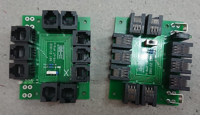

Ano, to je hodně podobné mojemu modelu.
Já jsem jen víc využil akci na plošňáky do velikosti 10x10, takže je na ní víc konektorů, ledky mám tak, abych mohl použít čelní i boční montáž. Taky jsem přidal vypínač na odpojení těch ledek.
Navíc jsem označil křížkem jeden konektor, který má křížené připojení, pro případ použití s XpressNetem, který je citlivý na křížené dráty.
popis jak blázen, zařízení za pár korun.

fulda píše:Ano, to je hodně podobné mojemu modelu.
Toto uz je extrem, kterry se asi vyuzije jen na domacim kolejisti.
Na modulovke se pouziva rozbocovac LN Box z toho duvodu, ze je nutne pripojovat ovladac vsude, kde jsou koleje.
To je jeho primarni a nezastupitelna funkce. A layouty jsou nekdy opravdu obrovske.
Teda neslouzi jen na rozbocovani, ale hlavne na pripojeni ovladacu okolo trati.
Tam by byl asi ten tvuj rozbocovac zbytecne veliky na jedno obsluzne misto. ;-)
To neni kritika, ale konstatovani.

Příspěvekod fulda » pát 28 zář, 2018 8:06 am
Nemohu neříct, že nemáš pravdu, ale já jsem zastáncem názoru, že je lepší, když si uživatelé mohou své moduly použít i doma pro občasné zaježdění a nemusí čekat na obrovské setkání.
Znám celou řadu lidí, kteří moduly různě komponují do domácího kolejiště.
A proto mi přijde dost užitečné, že si mohou své moduly vyzkoušet a provozovat doma, nebo se jen sejít v menším počtu v kdejaké garáži.
Zvláště když je to "zadarmo" a nemá to žádný vliv na cenu toho rozbočovače.
To proč jsem udělal desku zbytečně velkou jsem psal, prostě proto, že jsem jí dělal v době, kdy byla jednotná cena plošňáků do velikosti 10x10cm. Není nutné osazovat všechny konektory, cena v té době byla stejná, tak nebyl důvod šetřit.

Da se to pouzit aj na Loconet ? Jsou spojene jen stejne piny na RJ12 6/6 ?
Ono totiz existuje pravidlo, ze na hlavni vetvi Loconetu umistit co nejmene LN Boxu,
protoze kazdy pridany rozbocovac muze byt problematicky.
Tim myslim, ze treba ve stanici by mel byt jen jeden pripojny bod Loconetu,
pokud ma stanice zabudovane RJ12 natvrdo a ty se napajeji z toho jednoho jedineho mista.
Teda liniovy rozvod a ve stanici je udelany strom s vetvemi na jednotlive RJ12 6/6.
A tam by se ten tvuj mnohopocetny rozdelovac docela hodil.

Tady plati jen jedno pravidlo,
nesmi se spojit piny vzajemne, teda kazdy pin je spojeny jen se stejnym pinem na druhych zasuvkach.
To neni nesmyslne pravidlo, protoze pak by se nedaly testovat jednotlive vodice na preruseni nebo zkrat.
To prekrizeni je zapojene jak ?
Posli schema.
zdeno
Příspěvky: 3207
Re: Plky a zas plky
Příspěvekod fulda » pát 28 zář, 2018 6:38 pm
Ani schema nepotřebuješ. Je to prostě 1-6, 2-5, 3-4, 4-3, 5-2, 6-1.

Kam tu desku 10x10 cm budeš na modulech dávat? Zřejmě tě nikdo na setkání nezve, tak to nechápeš. Na setkání je potřeba mít LN boxy v krabičkách které se upevňují sverkou na box modulu, nebo případně mohou být zapuštěné do boku modulu pokud maji čelní desku. Kam bys tam ty desky 10x10 cm umisťoval tak aby byly na setkání rozumně dostupné a nedošlo k nechtěně záměně s těmi reversními? To by totiž byl problém při připojení boosteru.
