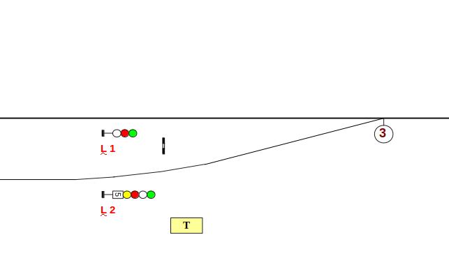

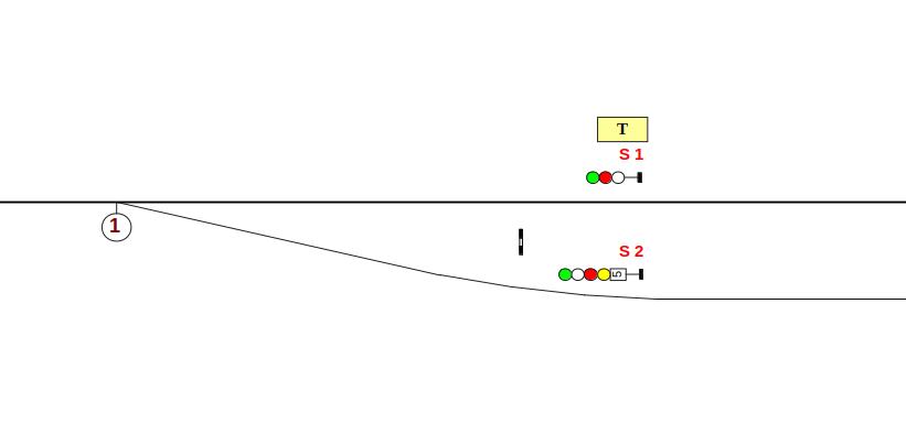

Nevím o tom, že v Radonicích je odklon osy. Z jakého zdroje je tato informace?
V Radonicích NENÍ odklon osy.
(Plánek výhybny ze služebních pomůcek SŽDC se mi sem v rozumném rozlišení nevejde, jestli to někdo potřebujete, napište mi.)
Příspěvky: 6955
Re: Novinky/nehody na železnici
Příspěvekod sidlo » pát 06 srp, 2021 6:40 am
Podle tohoto videa https://www.youtube.com/watch?v=MIEVVGm8CKA čas 38:00 je výhybka č. 1 oboustranná oblouková. Z 1. koleje je návěstidlo pouze volno, ze 2. koleje je návěstidlo Rychlost 50 a volno. Z toho plyne, že v Radonicích není odklon osy.
edit čas

Tak samozrejme, ze podle sluz. pomucek tam odklon osy neni, protoze hlavni smer te vyhybky je do odbocky.
A ve videu od Petra je to v case 38:00, vyhybka je stihla nikoliv obloukova.
Edit: ten planek mam. Pokud mne zbyde cas zajedu tam a nafotim.

PajaF píše:Tak samozrejme, ze podle sluz. pomucek tam odklon osy neni, protoze hlavni smer te vyhybky je do odbocky.
Jo tak nějak to bude. Jak mapy tak youtube má malé rozlišení a špatně se to čte.

hank píše:V Radonicích NENÍ odklon osy.
Viz. tabulka výhybek z přílohy 3 ZDD Výh.Radonice - obě výhybky mají odbočný směr doleva: Obrázek
(Plánky stanic ve služebních pomůckách byly původně vytvořeny pro potřeby Sena pro tvorbu GVD. Obsahují spoustu nesmyslů, a už to že jsou v excelu hovoří za vše.)
Výhybka č.1 má do odbočky základní polohu, nikoliv hlavní směr! Hlavní směr výhybky je do rovného na kolej č. 2.

tomkanka: Co je to druh výhybky "O" a "J"?
Takže ani uspořádání světel na odjezdových návěstidlech není pravda? (1. kolej je ta horní.)

U výhybky č.1 v Radonicích je to trochu složitější. Běžná výhybka 1:12-500 umožňuje do odbočného směru rychlost pouze 60 km/h. V Radonicích je taková výhybka vložena v hlavní koleji do levého oblouku a zdánlivě to vypadá, že větší rychlost je možná přímým směrem na vedlejší kolej a v odbočném směru do hlavní koleje by měla být rychlost nižší. Aby v hlavní koleji byla možná traťová rychlost (zde konkrétně 80 km/h), je výhybka takzavně transformována (upravena do oblouku) a leží ve stejném převýšení jako oblouk před a za výhybkou. Díky tomu je pak v hlavní koleji, respektive v odbočném směru výhybky možné rychlost zvýšit až na těch 80 km/h. Pokud chci zachovat rozumnou osouvou vzdálenost staničních kolejí za výhybkou, tak pak za přímým směrem výhybky č.1 musí následovat poměrně prudký oblouk do vedlejší koleje spojený se změnou převýšení a z toho vychází rychlost pouze 50 km/h. Takže když to shrnu, tak v hlavní koleji (jízda na výhybce do odbočky) je kontinuelní oblouk s převýšením, který umožňuje traťovou rychlost 80 km/h. Směrem do vedlejší koleje (jízda na výhybce přímo) je pak za výhybkou č.1 směrová i výšková "divočina", která umožňuje jen 50 km/h. Tomuto řešení odpovídá i návěstění ve výhybně a určitě se v tomto případě nedá mluvit o odsunu osy kolejí. Výhybna má jednoznačně hlavní kolej s průběžnou traťovou rychlostí 80 km/h a vedlejší respektive předjízdnou kolej s rychlostí 50 km/h.
