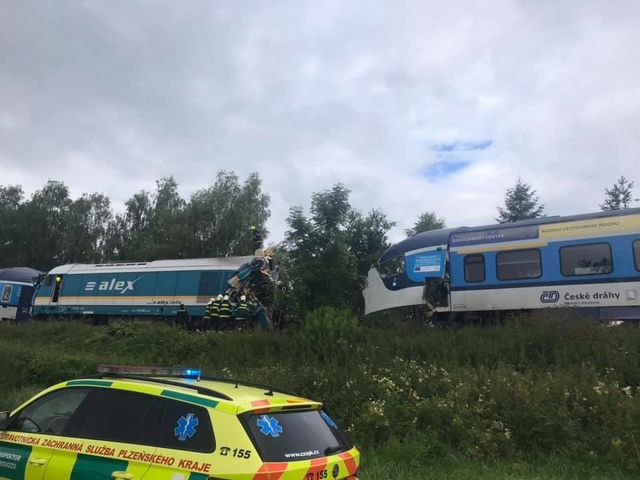

Tři nehody za týden, z toho dvě dnes, se třemi mrtvými a třemi těžce zraněními tady často není. Podle toho co bylo řečeno, strojvedoucí expresu Alex nezpomalil na žlutou a následně projel i červenou. Byla to ta německá lokomotiva - copak oni nemají žádné zabezpečovače? Vlaky se zřejmě srazily v dost velké rychlosti.

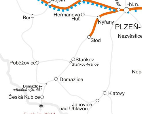

Oranžová - trať vybavená liniovým vlakový zabezpečovačem LS
Modré tečky - plánovaná výstavba ETCS L2

Trať, na níž došlo k dnešní nehodě, tedy ani do budoucna ETCS zabezpečena nebude. Bude zajímavé zjistit, co se vlastně stalo, pokud jsem správně pochopil to, co jsem dnes slyšel ve vysílání ČT, je možné ze záznamového zařízení v lokomotivě zjistit dost informací, například zda třeba byl vlakový zabezpečovač v lokomotivě Alex funkční. Je ovšem otázkou zda a kolik informací se budeme moci dovědět. A také zda záznamové zařízení tuhle srážku vůbec přežilo, když vidíme v jakém stavu po strážce ta lokomotiva byla.

Příspěvekod Petr S. » stř 04 srp, 2021 8:43 pm
HonzaM píše:Trať, na níž došlo k dnešní nehodě, tedy ani do budoucna ETCS zabezpečena nebude. Bude zajímavé zjistit, co se vlastně stalo, pokud jsem správně pochopil to, co jsem dnes slyšel ve vysílání ČT, je možné ze záznamového zařízení v lokomotivě zjistit dost informací, například zda třeba byl vlakový zabezpečovač v lokomotivě Alex funkční. Je ovšem otázkou zda a kolik informací se budeme moci dovědět. A také zda záznamové zařízení tuhle srážku vůbec přežilo, když vidíme v jakém stavu po strážce ta lokomotiva byla.
Honzo ,
svými úvahami nepochybně strčíš do kapsy pavlačovou drbnu ze starého Žižkova , ale jinak je to k ničemu .
Německý zabezpečovací systém Indusi má kořeny okolo roku 1922 . První působiště byl S-bahn v Berlíně a tratě v Ruhrské oblasti . Snaž se , aby tě nepřekvapilo , že to bylo na parních lokomotivách . Válka další vývoj zpomalila , ale v roce 1954 měly DB provozuschopný zabezpečovač Indusi54 a začali s ním vybavovat tratě a lokomotivy . Systém byl velice pokrokový a zařízení šlo namontovat i na tratích s mechanickými návěstidly . Při jízdě okolo návěstidla v poloze Stůj zařízení zastaví vlak . Je zapotřebí zvláštního úsilí , aby bylo možné systém vypnout a ( třeba při poruše ) okolo Stůj projet . Indusi různých verzí je na 99,9% lokomotiv DB . Stačí , když si prohlédneš model německé lokomotivy . Takový oný bazmek , o kterém asi nevíš na co je , vždy po pravé straně ve směru Vpřed , u parních lokomotiv většinou pod budkou strojvedoucího , u E a M lok na předním povozku , tak to je snímač Indusi . To je k tvé narážce na Německé zabezpečovače .
Lokomotivy , které se pohybují po tratích SŽ ( Správa železnic ) v ČR mají některý z Českých zabezpečovačů . Bez kodování tratě je to ale jen kontrola bdělosti .
Je jednoduché od stolu soudit .
Já osobně si myslím , že mnoho nehod v poslední době je o disciplíně .
