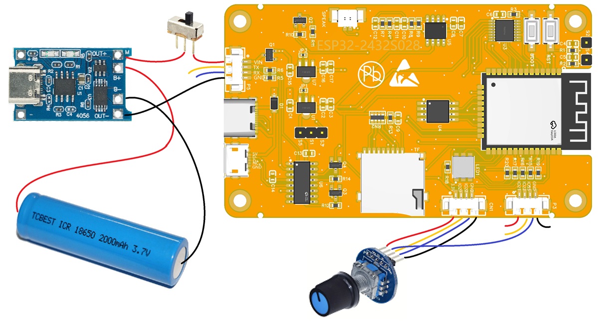

Nerozumím proč doprošovat. Stavební návod je na internetu. Po pravdě se v extrémním případě jedná jen o pospojování koupených modulů pomocí drátků, které jsou u některých modulů dokonce přiloženy. Program je ke stažení, vzorů krabičky k 3D tisku je k dispozici větší množství. Takže z mojeho pohledu - Jednodušší už to bejt nemohlo. Ale chápu, že ne každý má potřebu řešit ovladač.
Pro ilustraci - základní schéma:

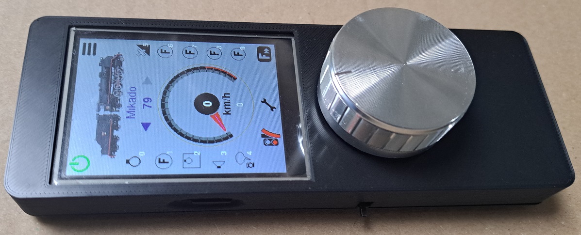

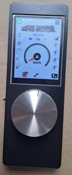

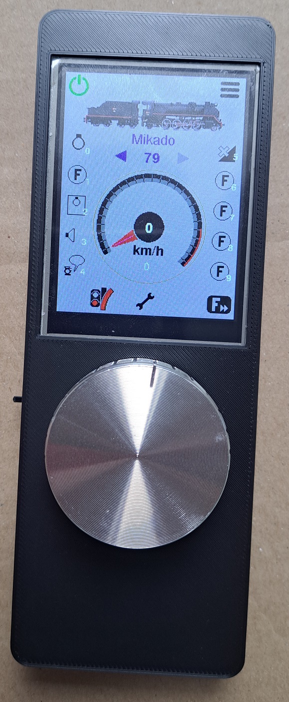

Mám tady trochu cizího peří na chlubení.
Richard s Pavlem poladili ovladač téměř k dokonalosti. Hliníkový knoflík a hladká vyladěné krabička jsou super.

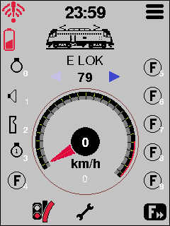

Ono na displeji není moc místa, takže se tyhle ikony zobrazují jen když "mají co říci". Třeba tohle je situace, kdy ztratíš signál a zároveň máš slabou baterku.

Jo a při nabíjení to má spodní projekci jako myčka na nádobí. To teda nebylo v plánu a všimnul jsem si toho až dneska, ale dost mne to pobavilo, tak teď každému z partičky posílám fotku.

Příspěvekod TTmili » pát 10 dub, 2026 9:44 pm
Prosím prosím, mohl bych mít malou prosbičku, a mohl bys zkusit přehrát firmware s těmi invertovanými barvami jak je v návodu ke konci popsáno. Zajímalo by mě jak to vypadá, podle mě (a pro mě) by to mohlo být ještě lepší než to teď je.

Příspěvekod fulda » sob 11 dub, 2026 6:26 am
TTmili píše:Prosím prosím, mohl bych mít malou prosbičku, a mohl bys zkusit přehrát firmware s těmi invertovanými barvami jak je v návodu ke konci popsáno. Zajímalo by mě jak to vypadá, podle mě (a pro mě) by to mohlo být ještě lepší než to teď je.
Jako že chceš, abych ti ukázal nějaké obrázky když to má invertované barvy? To udělat mohu, ale moc si od toho neslibuj, není to že by jsi dostal černý režim. Z několika důvodů. Výchozí pozadí není bílé ale šedavé. A ten displej není plnohodnotných 24bit na pixel, ale jen tuším 16. Takže některé barvy zmiznou.
Ale vlastně už jsem četl, že existuje porucha barvocitu, která vede lidi k tomu, že si invertují monitory.
Udělám to večer.
