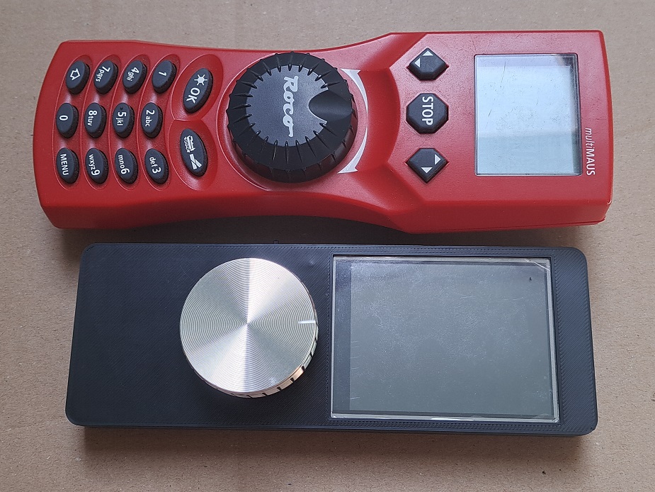

Richard s Pavlem poladili ovladač téměř k dokonalosti. Hliníkový knoflík a hladká vyladěné krabička jsou super.

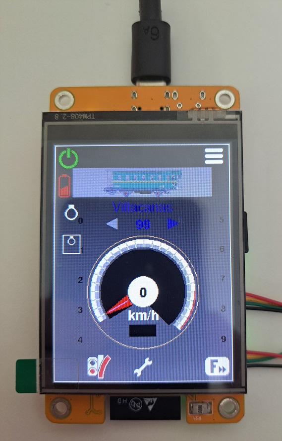

Je to pekny, jen jsem tam nikde nenasel, jak resi indikaci stavu akumulatoru (pocitam, ze nijak?).

Ono na displeji není moc místa, takže se tyhle ikony zobrazují jen když "mají co říci". Třeba tohle je situace, kdy ztratíš signál a zároveň máš slabou baterku.

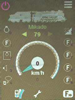

fulda píše:moc si od toho neslibuj, není to, že by jsi dostal černý režim. Z několika důvodů. Výchozí pozadí není bílé ale šedavé. A ten displej není plnohodnotných 24bit na pixel, ale jen tuším 16. Takže některé barvy zmiznou.
Pro představu prostá inverze:
(nepochází to však přímo z hardcopy obrazovky, takže je to pochopitelně zkresleno LCD maticí, krycím sklíčkem displeje, vnějším osvětlením, odlesky, barevným podáním DF, zejména jeho barevným vyvážením, a ztrátovou JPEG kompresí)
fulda píše:Spíš bych mohl pro pokus udělat nějaký experiment, že bych výchozí pozadí udělal hodně tmavé (černou) a výchozí text naopak hodně světlý (bílou). Schválně to zkusím, až se dostanu do dílny.
Ano, pro lepší použitelnost by stálo za to ten případný budoucí (uživatelsky volitelný?) tmavý režim optimalizovat.
Tím by tenhle zdá se dobrý výrobek získal ještě dále na hodnotě.
__
EDITACE - dodatek pro technicky zvídavější občany zde mezi námi :--)
Největší problém s tou ex post inverzí výše v příspěvku je v tom, že jako podklad posloužila fotografie, která neměla správné barevné vyvážení "bílé". Zdrojový snímek barevně táhne hodně do modra, takže výsledné převažující bledě modré pozadí displeje (namísto originálně ideálně bílého nebo alespoň šedého) se inverzí změní na hnědé - viz obrázek "CYD_1_invert.jpg" výše v příspěvku.
Toto samozřejmě není kritika nebo dokonce nějaká výtka směřovaná na fuldu; ty 2 snímky ovladače (1 na výšku a 1 na šířku) byly jen narychlo zhotovené momentky pro ilustraci příspěvku. Nebyly to fotografie do manuálu na křídovém papíře a s cílenou snahou o maximální věrnosti barev.
Pokud tedy, jak fulda píše, má ovladač standardně šedý podklad, pak jeho světle šedá barva (která má stejné nebo alespoň velmi podobné zastoupení jasu ve všech třech RGB kanálech) by po inverzi byla tmavě šedá. Zjednodušeně řečeno, bílá barva by se inverzí změnila na černou, světle šedá na tmavě šedou, středně šedá by zůstala středně šedou, tmavě šedá by se změnila na světle šedou a černá na bílou...
Tady je proto v rychlosti nástin, jak by jednoduché přímé inverzní zobrazení displej mohlo zhruba vypadat, pokud by byla výchozí fotografie ovladače barevně vyvážena tak, aby měla (alespoň přibližně) šedé pozadí:

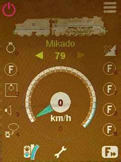

Tak abych to shrnul - na mojem displeji je inverzní režim trochu jinak hnusnej. Hlavně se to blbě fotí. Takže tady je video.
Dal jsem tomu chvíli a prohodil jsem nějaké barvy, fotka dole, tady je video. Nebyl jsem dost důsledný, takže to na mnoha místech nesedí. Ale pak mne to přestalo bavit. Jo a je tam i indikace slabé baterky.
Pak jsem taky udělal fotku vedle RocoMyši.
