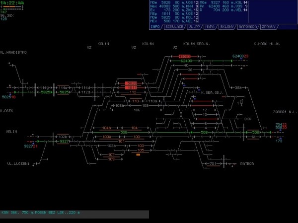

potřebuju poradit: co mám dělat když přijede nákladní vlak, mašina se pošle do místa podle pokynů třeba do DPOV, Číslo odstaveného vlaku se změní na červený obdélník a po čase je tam jen čára obsazené koleje. Když tam pošlu lokomotivu Z1* která mimo jiné nevím k čemu je dobrá a jak ji používat tak se na posunovaném díle nebo vozů určených asi k posunu, objeví přes kolej šipka, doleva, zkoušel jsem dát mašinu z druhé strany ale nějak nevim co to po mě chce. Návod jsem jaksi nikde neobjevil
děkuji za pomoc.

Nejedná se o ten vlak ale jedná se o pár kolejí níž jednu z těch červených čar.Jeden vlak přijel, dle pokynů se mašina odvedla do dpov a šmitec. Číslo vlaku se po čase změnilo na červený obdélník bez čísla a pak už jen červená čára....

Z1 je záloha. Vlak se po odjezdu LOKO změní na posun. Záloha ho vytáhne na výtažnou kolej ( pod 38A) kde se předá obsluha na pomocné stavědlo 1 a vlak se roztřídí.
Taky mi to nejdřív vrtalo hlavou. Podle mě jsou ty tři trvale obsazené koleje jsou třídicí nebo odjezdové koleje ze Seřaďovacího nádraží. Při obsluze z PST ( třídění ) se u nich objeví vpravo (od SN) posunové cesty.
I po odjezdu vlaku, zůstanou obsazené. Nejdřív jsem to chápal, že tam zbude nějaká zátěž, připravena pro další vlak. Ale posun “projede”, takže jsou pouze trvale blokované, i když prázdné, aby nesikovny dispečer ( výpravčí) nezasekal seř. nádraží.
