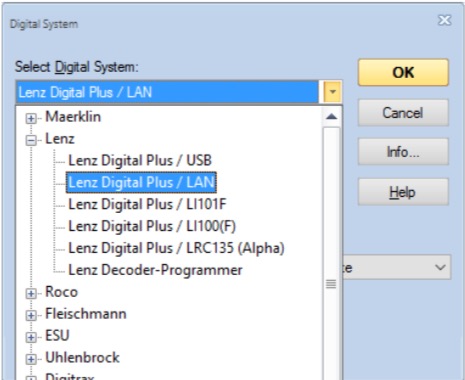

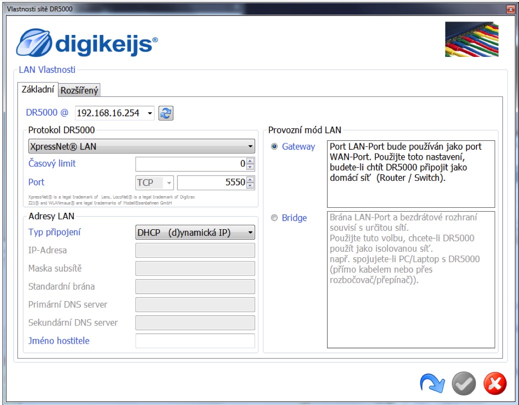

Příspěvekod HonzaM » pon 11 pro, 2017 12:01 pm
Vyzkoušel jsem připojení TrainControlleru k DR5000 přes wifi. Funguje to výborně, výhodou je že USB port lze využít i jinak. Nastavení je jednoduché. V centrále se nastaví síťový protokol XpressNet/LAN, v TC ze zvolí digitální systém Lenz Digital Plus/LAN. Po kliknutí na OK se objeví zadávací okno, do nějž se zadá IP adresa centrály - viz obrázky. Je samozřejmé že je třeba v PC mít zvolenu wifi síť centrály.
V centrále může zůstat zvoleno připojení USB, které proto zůstává k dispozici, aniž by bylo nutné zavírat TrainController a lze využít třeba JMRI DecoderPro nebo konfigurační program centrály.
volba systému.jpg (40.61 KiB) Zobrazeno 6652 krát
Zadání IP.jpg (58 KiB) Zobrazeno 6669 krát
