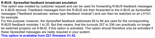

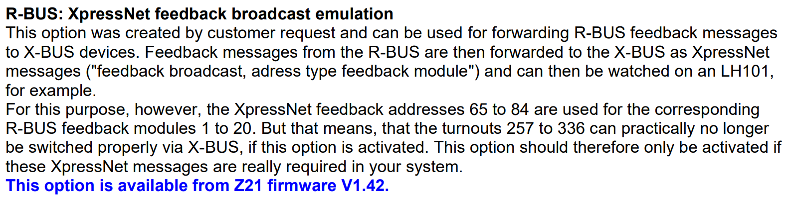

Podle návodu k z21 je potřeba zapnout přenášení R-bus do XpressNet a pak se obsazení bude zobrazovat od adresy modulu 65 a dál, stejně jako u NanoX nebo NanoY. v hJOP je potřeba se podívat, jaký používá režim adresování a jestli se tedy bude jednat o vstupy typu 65.1 (jako u RailCo), nebo jako adresa výhybky 256 a nebo jako adresa vstupu 513 (jako u RocRail).
P.S.: v návodu je to popsáno takhle, ale kde se to zapíná nevím:
Jestli to dobře čtu, tak zapnutím zpětného ohlasu přestanou fungovat výhybky 257 – 336, tak pozor. Ale lepší něco než nic.
