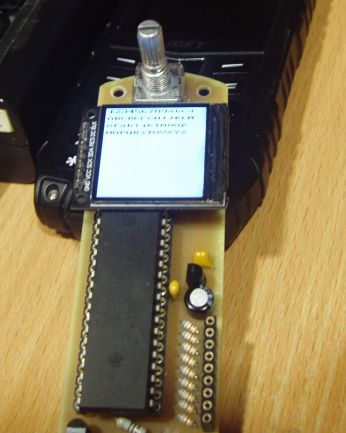

jak jsem minule vzpomenul, delam na ovladaci pro 68 funkci.
Dnes jsem tomu venoval cely den, protoze jse narazil na drobnost s grafickym displejem s ST7789V s rozlisenim 240x240 pixelu.
Jedna se o to, ze font 8x10 je neskutecne malicky na tom displeji. Velikost je hadam 2x 2mm a je to necitatelne.
Dalsi problem je v tom, ze pouzivam procesor Atmega16A, ktery ma jen 16k Flash a neni realne tam narvat vetsi fonty.
Takze jsem pouzil 8 x 10 font a prepocitavam ho na 16 x 20 pixelu.
Takze hotovo a jedeme dal.

Příspěvekod zdeno » stř 15 bře, 2023 8:23 am
ted se rozhodujem, jak udelat funkce nad F13, kde by mely byt jako tlacitka.
Problem je v tom, ze tech 68 funkci na displej proste nevejde.
zdeno

Příspěvekod zdeno » pát 17 bře, 2023 5:39 pm
naprosto slepa ulicka, displej to nestiha, 240x240 pixel x 2 byte barva je 115200 byte na vykresleni celeho displeje.
Pri kmitoctu 8MHz to trva vykreslit vic nez 2 vteriny a to je strasne pomale.
Pri studii datasheetu ST7789 jsem zjistil, ze provozni kmitocet je okolo 40 MHz a to bezne Atmely nedokazi.
Takze s timto koncim a zkusim obycejny LED display s 7-segment a 4-digits.
zdeno
Příspěvky: 3214
Re: F29 az F68

zdeno píše:naprosto slepa ulicka, displej to nestiha, 240x240 pixel x 2 byte barva je 115200 byte na vykresleni celeho displeje. ...
A co tak použít displej s vlastním procesorem a řízený pomocí SPI nebo I2C? Nemusí vše dělat hlavní procesor.

Příspěvekod zdeno » sob 18 bře, 2023 7:22 am
jipol57 píše:Nejsem žádný znalec, ale k čemu tolik funkcí? Napadá mě možnost na jedné adrese mít celou soupravu a rozsvítit každé kupé zvlášť. Ale ve standatdním paketu se opakují funkce do F12. Takže, když dojde k přerušení na styku s kolejí, kupé zhasne a samo se už nerozsvítí. Takové funkce jsou jen pro něco krátkodobého (zvuky). Nebo se pletu?
Ti zalezi na tom, kdo to naprogramuje a jak. Da se pouzit EEPROM, kde se dana funkce zapise a po mikrovypadku se obnovi.
Mnohe dekodery to maji zabudovane, hlavne ty lepsi. Ani mne se nelibi, kdyz pri vypadku napajeni musi probehnout cela startovaci sekvence od zacatku.
Vetsi problem je to, ze to centraly neovladaji a teda, aby se to dalo pouzivat, je nutna upgrade centraly.
Jinak opakovani funkce zalezi od centraly, naprosta vetsina central umi jen do F8.
Problem je nedostatek RAM, kde se to musi ukladat. Treba Loconet pouziva sloty a tech je 119 a teda by se muselo pouzivat 119 x skupiny fumkci.
BohousP píše:A co tak použít displej s vlastním procesorem a řízený pomocí SPI nebo I2C? Nemusí vše dělat hlavní procesor.
mam snahu to zabudovat do klasiky Fred krabicky a tam neni misto na dalsi procesor.
Jinak skoro "kazdy" graficky displej se ovlada pres SPI. Maloktery ma zabudovane fonty a vyssi graficke funkce.
zdeno
