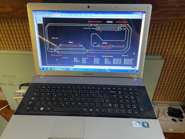

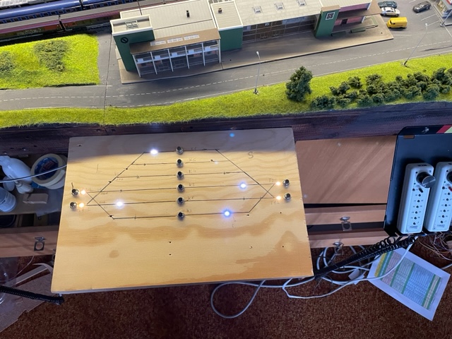

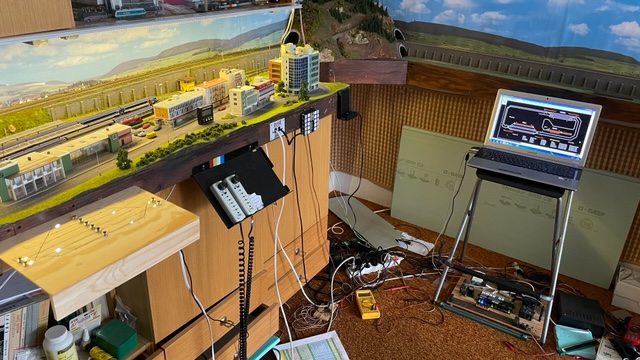

Mám kolejiště ovládané TrainControllerem. Je to prima zejména pro automatický provoz, ale když třeba potřebuji posunovat v nádraží, je otrava pro každé přehození výhybky nebo postavení cesty chodit k počítači a ovládat klikáním touchpadem nebo myší. Napadlo mne, zda by nebylo možné použít běžné ovládání tlacitky, ovšem moc se mi nechtělo měnit všechny výhybkové dekodéry za MGP. Ale zkusil jsem připojit panelový ovladač MGP se stávajícími běžnými dekodéry a ono to funguje, mohu přestavovat výhybky i stavět cesty, sice nemám zpětné hlášení o poloze výhybek, ale dá se bez toho žít. Postavil jsem si zkušební panýlek s tlačítky umožňující stavění cest odkud - kam, LED indikují postavenou cestu, jak je vidět na obrázku. Každá cesta může obsahovat až šest výhybek a cest je možné naprogramovat dvanáct. Musím ovšem věřit, že k přestavení opravdu došlo. Panýlek je připojen jediným kablíkem LocoNetu, protože po němž je i napájen. Mohu si ho tedy kdykoli kamkoli přemístit. Zatím se to osvědčilo. Výhybkové dekodéry na kolejišti mám LocoNetové, Digitrax, pravděpodobně by ale bylo možné to použít i u kolejiště s jakýmikoli běžnými výhybkovými dekodéry ovládanými DCC, za předpokladu použití centrály Digikejis DR5000, k níž by byl tento můj ovládací panel připojen kablíkem LocoNetu, panýlek by tedy bylo možné umístit naprosto libovolně. Na panelu je možné LEDkami detekovat i obsazení kolejí. Toto použití s DCC dekodéry by ovšem bylo nutné prakticky vyzkoušet, bohužel ale kolejiště s DCC výhybkovými dekodéry nemám. Pokud by měl někdo mající centrálu DR5000 a kolejiště s DCC dekodéry, mohli bychom to vyzkoušet. Podmínkou není Traincontroller ani počítač, nutná je jen centrála DR5000.

Ještě doplnění - když je v provozu počítač i panel, objeví se změna provedená prostřednictvím panelu na obrazovce TrainControlleru a naopak, provede-li se změna na obrazovce TC, zobrazí to i LEDky na panelu. Samozřejmě existují i jiné možnosti, třeba JMRI a ovládání stanic tabletem, mně ale ovládání z obrazovky prstem na obrazovce nevyhovuje, skutečné tlačítko je pohodlnější. Ale záleží na osobní preferenci, nikomu svůj názor nevnucuji. Například u klubového modulu stanice ovládané TrainControllerem "strojvedoucí" odmítli ovládání myší nebo touchpadem a musel jsem dodělat "krabičky" s tlačítky.

Mám za sebou dva týdny používání a jednoznačně se mi tohle ovládání osvědčilo, protože často nemusím počítač vůbec zapínat. Rozhodně si takový ovládací panel postavím i pro druhou část kolejiště. Samozřejmě to nemá velký význam u malého domácího kolejiště, kde od počítače kamkoli snadno dosáhnu. Přesto si myslím, že je ovládání fyzickými tlačítky příjemnější a lépe odpovídá reálu než honění myši na obrazovce. Nechci tím říci, že počítač zavrhují, je potřebný pro plně nebo částečně automatizovaný provoz. Pro mnohé automatické činnosti počítač nutný není, například automatické stavění cesty, automatická volba návěsti v závislosti postavené cestě.

Smysl to má třeba v případě, kdy je kolejiště na větší ploše třeba kolem místnosti a stanice jsou od počítače vzdálené. Pak je praktičtější mít místní ovládací panely je jednotlivých stanic. Lze samozřejmě použít také třeba ovládání mobilem nebo tabletem přes wifi, ale jak už tady někdo uvedl, "tlačítka jsou tlačítka", ovládání tlačítky má své přednosti proti ovládání myší nebo dotykovou obrazovkou. Samozřejmě existují i jiná řešení než s MGP. Ale "proti gustu žádný dišputát", je každého věc, co mu lépe vyhovuje.
