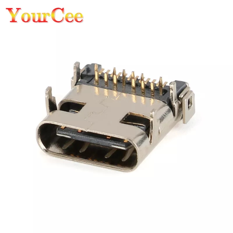

USB-C je pouze v SMD provedeni a to nepokladam za dobre na caste pouzivani.
Navic ten konektor je planovany na upevneni pomoci spagatu na krk a ten konektor C, zas az tak dobre nedrzi.

Příspěvekod BohousP » úte 09 srp, 2022 6:25 pm
€ 3,57 26%OFF | 10pcs/lot USB 3.1 Type-C 24 Pins Female Socket SMD DIP PCB Connector for PCB Design DIY High Current Fast Charging
https://a.aliexpress.com/_uwKKLN

Příspěvekod zdeno » stř 10 srp, 2022 4:55 am
BohousP píše:€ 3,57 26%OFF | 10pcs/lot USB 3.1 Type-C 24 Pins Female Socket SMD DIP PCB Connector for PCB Design DIY High Current Fast Charging
zkousel jsem to a nedrzi to dobre. Asi bych to nepouzil na drzeni ovladace na zaveseni na krk.
Prece jenom cena 40 Eur za ovladac je hodne vysoka, abych to nechal spadnout na zem.
