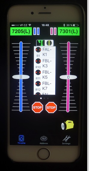

Příspěvekod HonzaM » čtv 23 bře, 2017 9:34 pm
Při natáčení videa v článku jsme alternativně použili ovládání z mobilu
Dvě loko a cesty.jpg (44.12 KiB) Zobrazeno 12450 krát

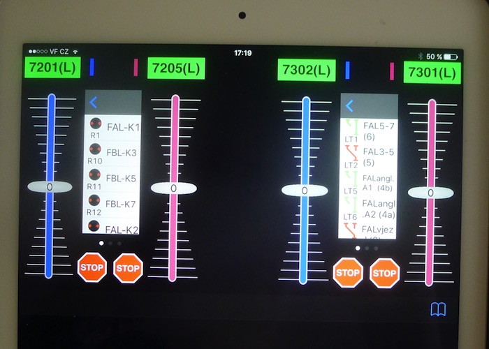

a tabletu
