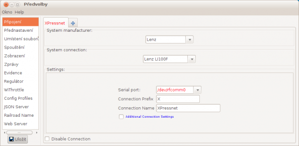

Já tam mám viz. obrázek.
Používám GenLI BT od DIGI-CZ. U jiného rozhraní je třeba jinak nastavit výrobce a připojení. Sériový port mám nastavený na bluetooth. Pro RS 232 tam bude asi COMx. Svítí mi to červeně, protože nejsem aktuálně připojen ke kolejišti.

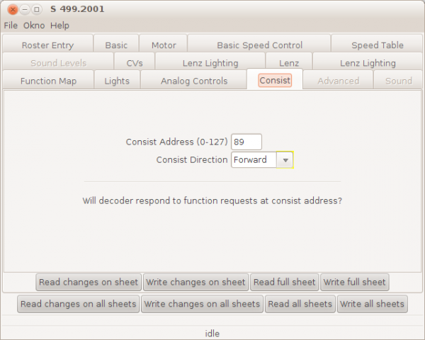

Tak mi to nedalo a musel jsem vyzkoušet. NanoX-S88 + GenLI-BT + JMRI. Bez problémů jsem dvěma lokomotivám nastavil společnou adresu na hlavní koleji a vše fungovalo podle očekávání.
PoM Consist
