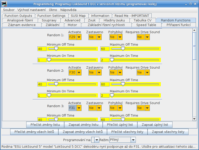

sidlo píše:Přechod z novější verze na starší je problematický a nemusí se podařit.
zkusil jsem nainstalovat na vedlejsim PC a neukazuje funkce nad F23, tam bude asi treba neco upravit.
Zkus napisat co mam zmenit ??

Příspěvekod sidlo » pon 15 kvě, 2023 8:03 am
DecoderPro ukazuje ty funkce nad 28, které jsou popsané v příslušném definičním souboru dekodéru.
Např. ESU LokSound 5 umí funkce do F31. Ty se potom nabízí na příslušných místech.

Příspěvekod zdeno » pon 15 kvě, 2023 8:35 am
sidlo píše:DecoderPro ukazuje ty funkce nad 28, které jsou popsané v příslušném definičním souboru dekodéru.
takze F32 az F68 nejsou nikde zadefinovany a nedaji se pouzivat ??

Příspěvekod sidlo » pon 15 kvě, 2023 9:12 am
Funkce 29 - 68 je možné použít v definici dekodéru v souboru xml, viz https://www.jmri.org/xml/schema/decoder-4-15-2.xsd atribut maxFnNum.
Teprve potom se ti ukáže v DecoderPro.

Příspěvekod zdeno » pon 15 kvě, 2023 9:54 am
sidlo píše:Funkce 29 - 68 je možné použít v definici dekodéru v souboru xml, viz https://www.jmri.org/xml/schema/decoder-4-15-2.xsd atribut maxFnNum.
tak toto jsem si dal hned do zalozek, definice pouzitych premennych je super.
Ted jdu hledat kde se vyskytuje v XML souborech promenna "maxFnNum"
Edit, takze to nefunguje, protoze chybi rutiny na vysilani do Loconetu !!
