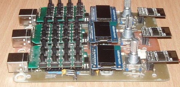

Příspěvekod zdeno » sob 02 črc, 2022 10:48 am
zase o kuscek dalej.
Zabudoval jsem spolupraci mezi vypinanim slotu v centrale a IDLE rezimem v ovladaci.
Teda pokud prejde ovladac do rezimu IDLE, tak se automaticky odpoji kanal na serveru a nasledne po 60 vterinach slot v centrale prejde taky do stavu IDLE.
Uz mam vyrobene 3 kusy ovladace a testujem.

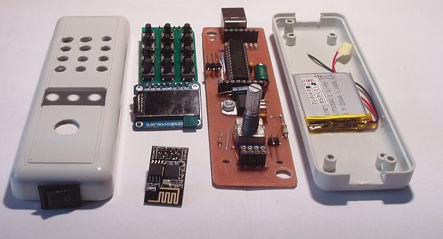

Příspěvekod zdeno » stř 06 črc, 2022 10:20 am
prisly baterky, jdu to montovat, takto to vypada pred skladanim.
Musel jsem bojovat o kazdy mm na vysku, napriklad jsem musel zapustit objimku na procesor.
Vyslo to na na povestny chlup :D :D
