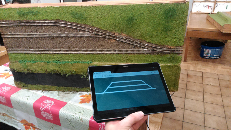

Ve vlákně DR5000 sidlo píše o nožniosti ovládání JMRI z tabletu. Jak se dá stáhnout aplikace JMRI na tablet? Zatím jsem JMRI požíval jen na notebooku. Na Apple Store jsem takovou aplikaci nenašel. Na tabletu s Androidem jsem to hledat nezkoušei.
Příspěvky: 4485
Re: JMRI PanelPro – Panel Editor
Příspěvekod sidlo » pon 24 čer, 2019 5:48 am
Pro spuštění JMRI Panel Editor na tabletu není třeba žádné zvláštní aplikace. Popis spuštění je třeba tady https://sites.google.com/site/sidloweb/jmri/09-panel-editor/jmri-web-server. Ten návod popisuje používání rozhraní Frame. Od verze JMRI 4.16 doporučuji používat Panel Pro přes WebSocket (volba Nepoužívat rámy), protože je to rychlejší.
